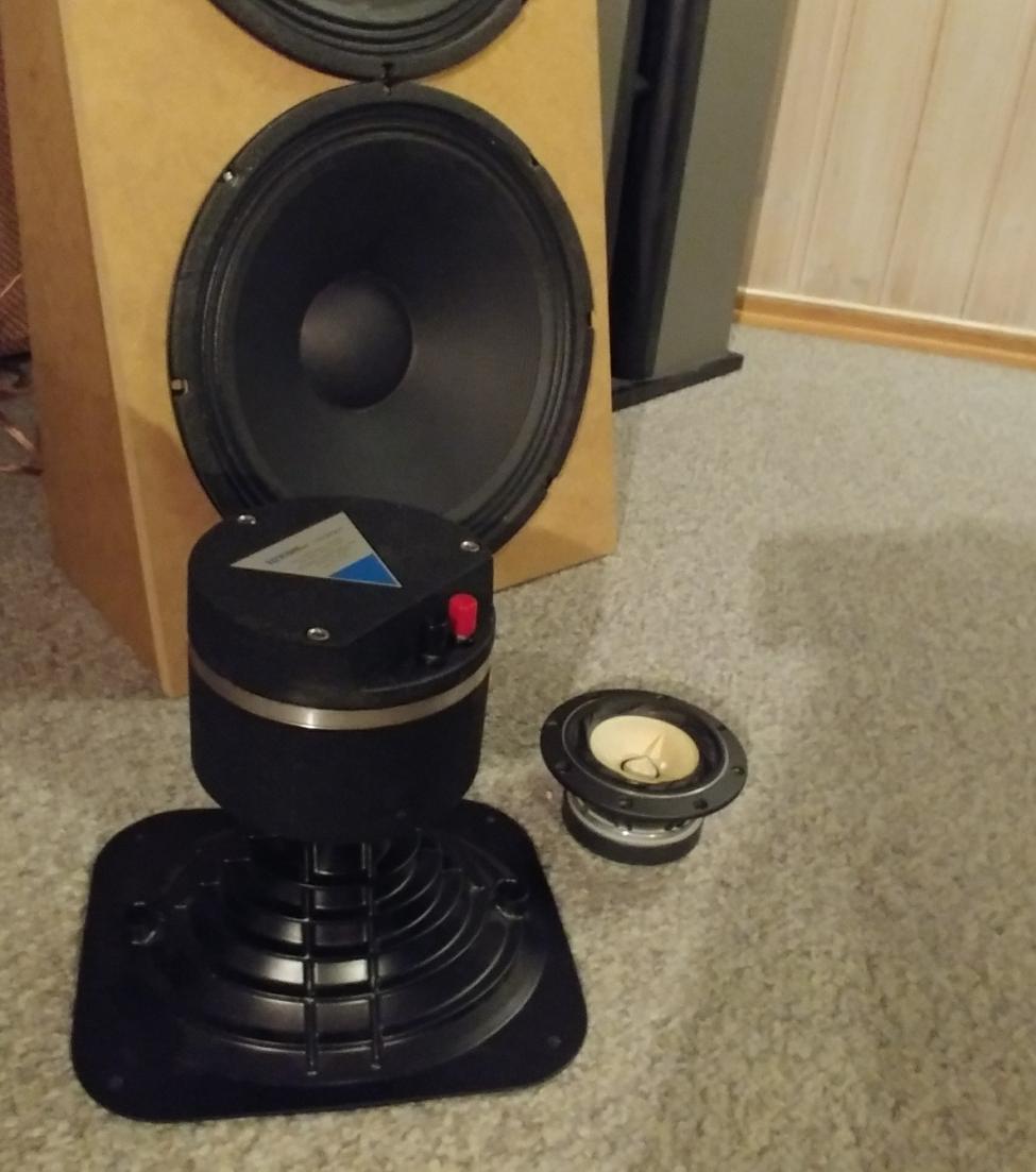

    Mokket sammen en test setup i går;
    Låt greit, men fikk en 5 dB dip i 1000-1100 hz området på rå målingen.
    Har dette med baffelbredden på 30cm til mellomtonen å gjøre? Kan det hjelpe med sideskjørt? (ubaffel for litt større bredde)
    Denne tok jeg ned igjen etter 20 min lytting før jeg gikk til sengs. Tar ingen sjanser her med ting som deiser i gulvet. Det blir kostbart.
    Hørte iallfall såpass potensiale at jeg kan ha noe lignende dette som venterigg til resten av compdrivere og ny midbass kommer på plass. Jeg vet ikke når ferdigrigg er på plass ennå, kommer litt an på økonomi også. Men det nærmer seg, det nærmer seg....

    Spennende og som forventet utvikling bergfinn. grattis med de nye smykkene! Og kondolerer... du sitter i klisteret nå
    Bergfinn
    22.07.2013
    9.491
    14.095
    Velkommen inn i utforbakken med oss andre!! :D
    Beskyttelseskondis = bra! :)
    membran er skamdyrt til de driverne.
    Pass på når du setter hornet ned slik som på bildet her.
    Litt for hardt og du kan lage trykk inni tuten som kan strekke membran.
    Gjør ingen brå bevegelser med disse nei.
    Brå bevegelser blir jo heller ikke naturlig når det er så jækla tungt å håndtere.:D
    Duger fint som syltepresse de TAD greiene.:p

    Når jeg vippa midbasshorna på høykant fikk jeg et rimelig bra membranutslag på 7 tommern.
    Noe som medførte en omfattende paranoid måleprosedyre i etterkant. Heldigvis skjedde det ingem skade.
    Kompresjonsdrivere tåler selfølgelig ikke slikt så være forsiktig. Jeg plasserer en bok, pute etc under den ene kanten av hornet når de trenger å stå på høykant.
