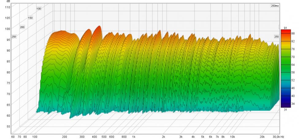

    Den kom her gitt.
    Selv om noen sier OB ikke trigger rommet mindre en vanlig bass, har jeg en annen formening.
    Mitt vannfall på en av de siste målingene - fra 60Hz og opp
    Vis vedlegget 499372
    Med "ikke trigger rommet" menes det som gjerne skjer under ca 100-150hz.
    At det er problemer i det en nærmer seg dipolpeak er gamle nyheter.

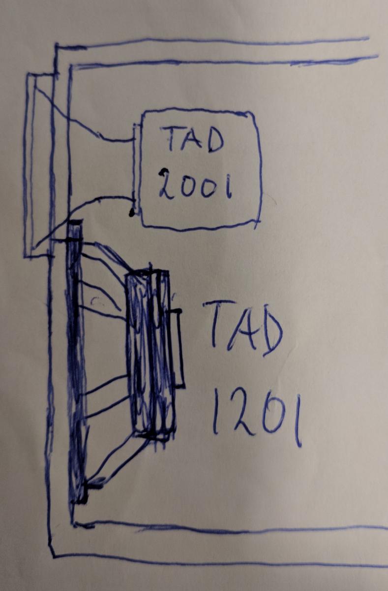

    En liten drodler oppdatering:
    Lurer meg på om jeg skal handle et par TAD 1201.
    Bygge en kardioide kasse til dem, og TAD 2001/Fostex T500 over og tester hvordan det høres ut.
    Blir det bra, kan jeg bygge en etasje til på slobsa siden jeg får 4 x GPA 414 til overs.
    Har ikke kjøpt ennå, så dette er kun tanker som surrer i sommer døsighet.
    Drodle tegning:
    Vis vedlegget 498630
    Jeg tror ikke svære horn blir så godt mottatt i ei stue på sikt, derfor er jeg litt på let etter en mer kompakt satelitt løsning som dette.
    ...vi får se.

    Grelv har mye praktisk erfaring, og jeg tror det er lurt å gjøre som han sier.
    Dette er foreløpig en reserve løsning hvis store SLOBS kommer i hus.
    Om jeg ikke får solgt miniSLOB, så bygger jeg doble GPA 12" midbass/mellomtone-kasser etter grelvs anbefaling. (med Green glue og kardioide)
