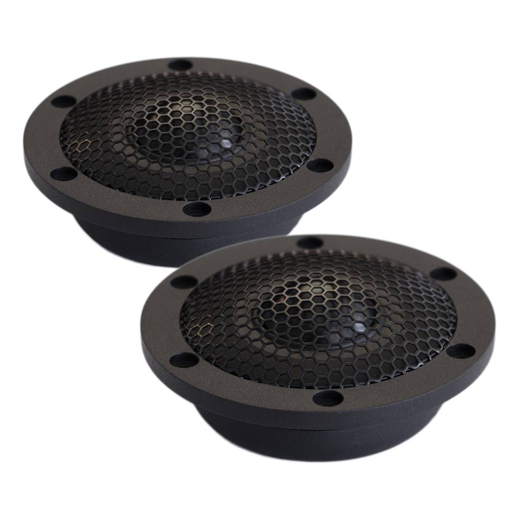

    Jeg hadde lyst å teste BlieSMa T34B berylliumtweetere hos en nettforhandler som kjører kampanje på hele BlieSMa serien.
    Men Be varianten var utsolgt på nuværende tidspunkt, så da blir det den nest dyreste varianten.
    BlieSMa T34A, en og en halv tommer, Aluminium-Magnesium varianten.
    Denne kan også deles lavt...hvor lavt vites ikke før vi har gjort noen forsøk med målinger & ører.
    Mitt håp er at denne kan møte TAD TM-1201 mellomtone en plass mellom 1300-1800 Hz i en eller annen form.
    Rett over 1201, eller som "bergis-coax", halveis mot senter, eller waveguide alà The Shy.
    Litt dumt at den har litt lavere følsomhet enn Be varianten, men 95 dB følsomhet fra 1,6-1,7 kHz og økende videre oppover...det synes jeg virker svært respektabelt til domediskant å være.

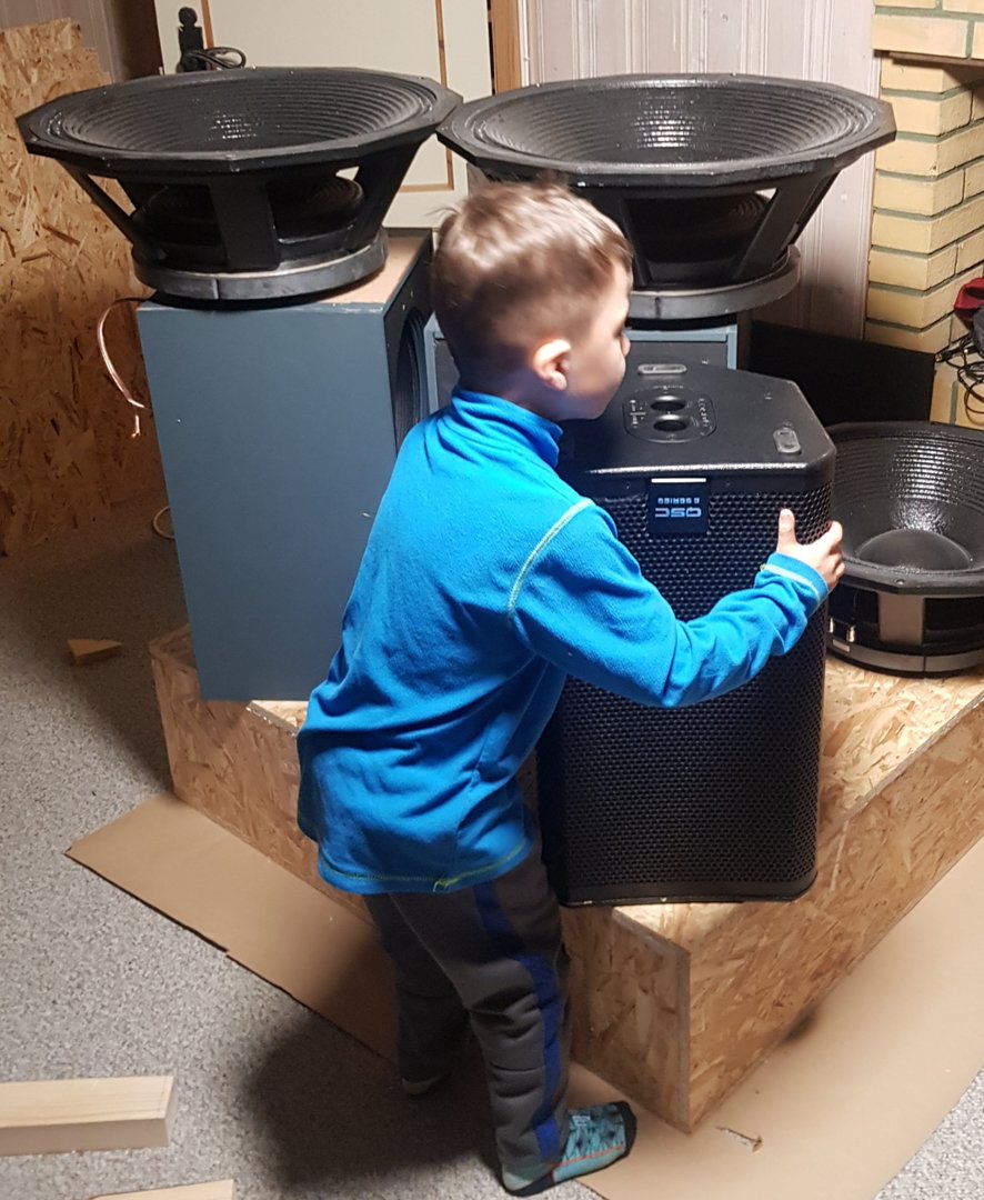

    ...tenkte kanskje å teste Snickers-is sine nye 15".
    Men nå ble disse 21" greiene handlet inn på impuls i påvente av at han må få ut fingern så vi får høre hva disse greiene har å by på.

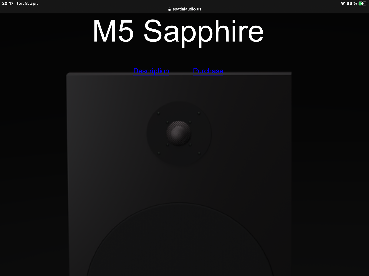

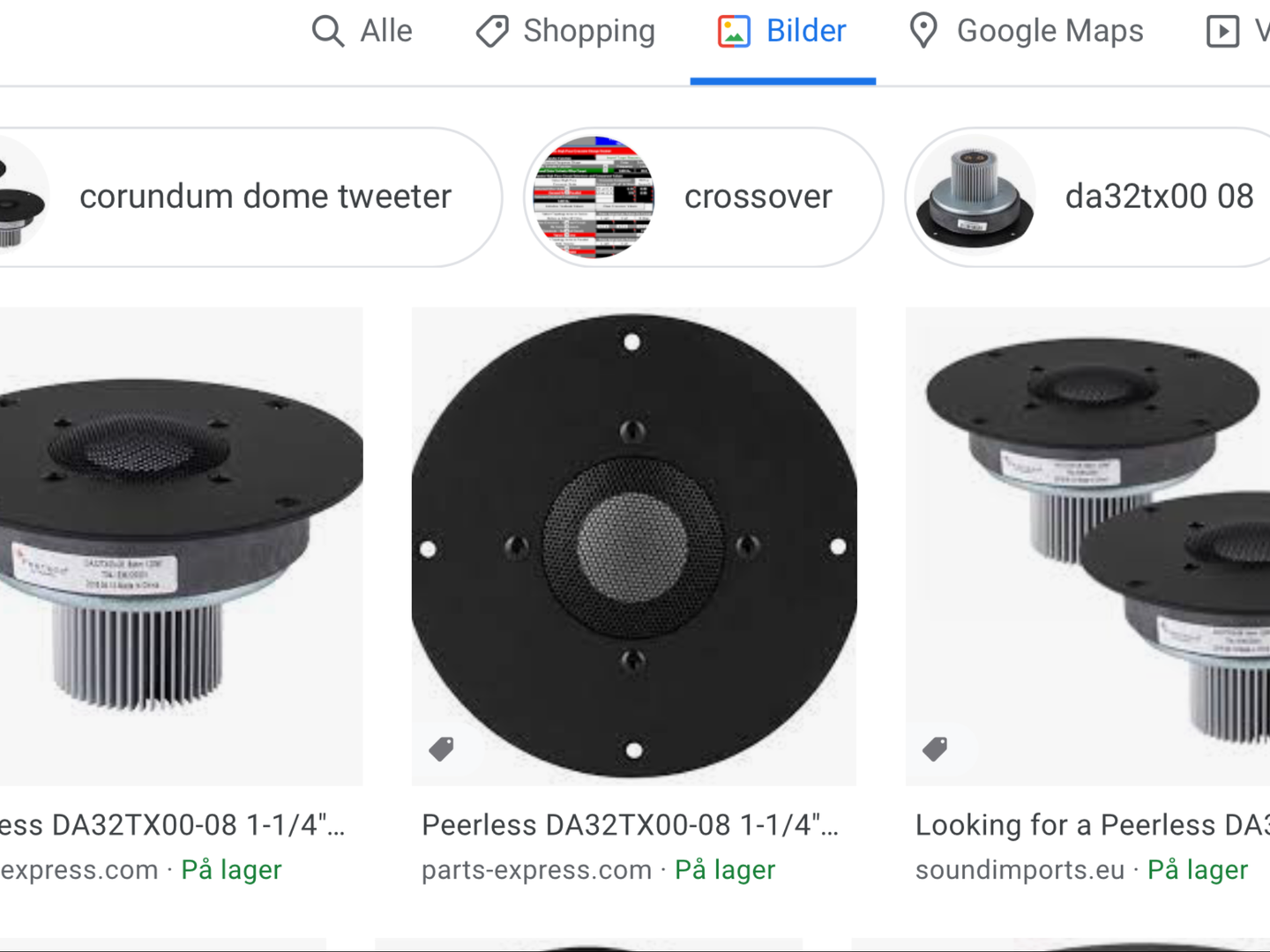

    Noen som har hørt disse Perless diskantene? Deles på 576 Hz i Sapphire open baffle, høres jo helt spinn vilt ut, er det mulig?
    open baffle, høres jo helt spinnvilt ut, er det mulig?
    Bergfinn
    22.07.2013
    9.435
    13.918
    Nei.
    Lav følsomhet.
    Fs er på snaut 500 Hz, men de kan deles minimum 1400 Hz.
    Jeg ville ikke hatt dem.
    trosse1
    22.02.2012
    2.653
    2.352
    75
    Jeg vet ikke 2xJ, syns det høres røveraktig ut , men det skrives utrolig mye bra om det open baffle konseptet på nett.
    noen horn friker skriver at lydmessig minner toppene om Tad2001 drivere.
    vet ikke hvor mye en slik bred baffle gjør med kropp på en slik tweeter
    ufo
    12.02.2016
    1.974
    1.134
    spatial audio er en av de dummeste dipolene jeg har komt over. man trenger bare se et bilde for å forstå at det aldri vil virke.
