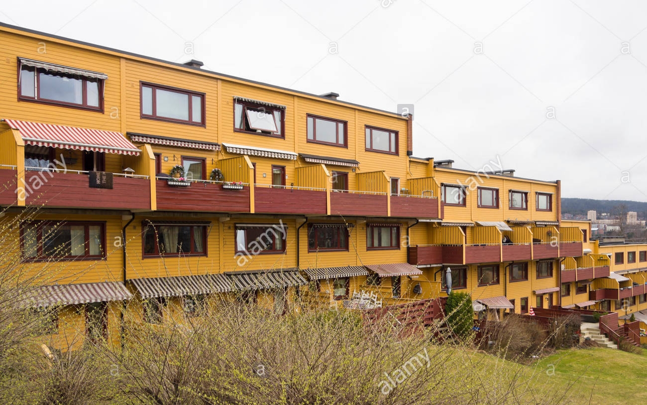

    Eg er, som dei fleste andre her skulle eg tru, lamslått og imponert over tempoet. Men eg har fått det for meg at du bur på Veitvet? Då eg budde der for ni år sidan, hadde eg inntrykk av at Selvaag-konstruksjonane ikkje heilt var tilpassa særleg meir lyd enn ein reiseradio?

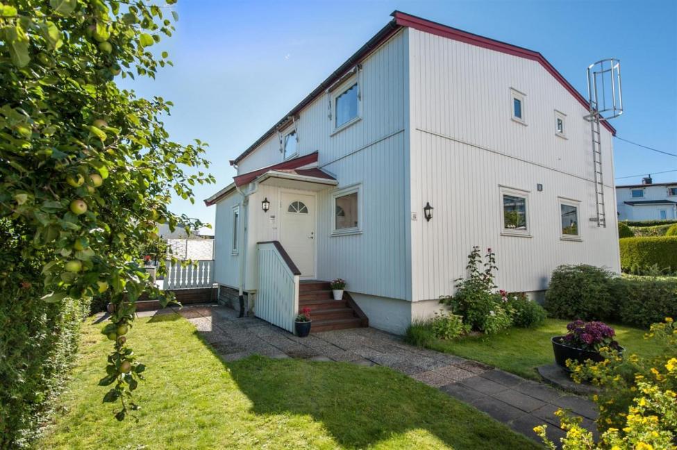

    Jeg tviler på at den rønna jeg bor i er en Selvaag konstruksjon.
    Jeg har rigga meg en mancave, furtebu, sutrekrok, mannehule...eller hva de nå kaller det, i kjelleren på en tomannsbolig i Veitvet Hageby.
    Disse boligene ble hurtigbygd på 50-tallet til arbeidsfolk som skulle bygge drabantbyer i Grorudalen.
    Tynne vegger og dårlig isolasjon mot kulde, men det er helt greit å bo her. Fint om sommeren.
    Jeg håper det blir litt bedre lyd enn reiseradio.

    Ah. Eg har alltid lurt på bakgrunnen for hagebyen! Sjølv budde eg i blokkane, og hagebyen var liksom eit steg opp. No skjønar eg at dei altså er eldst? Blokkane vart bygde av Selvaag, med fort og billig som grunnprinsipp. Ein stad las eg at forventa levetid på blokkane var 25 år.
    Ja, eg hugsar at veggane var tynne. Det gjorde at eg uroa meg litt for naboane dine; dersom eg hadde plassert lydmaskinene dine i stova mi den gongen, hadde anten blokken ramla saman eller eg fått burettslaget på nakken.

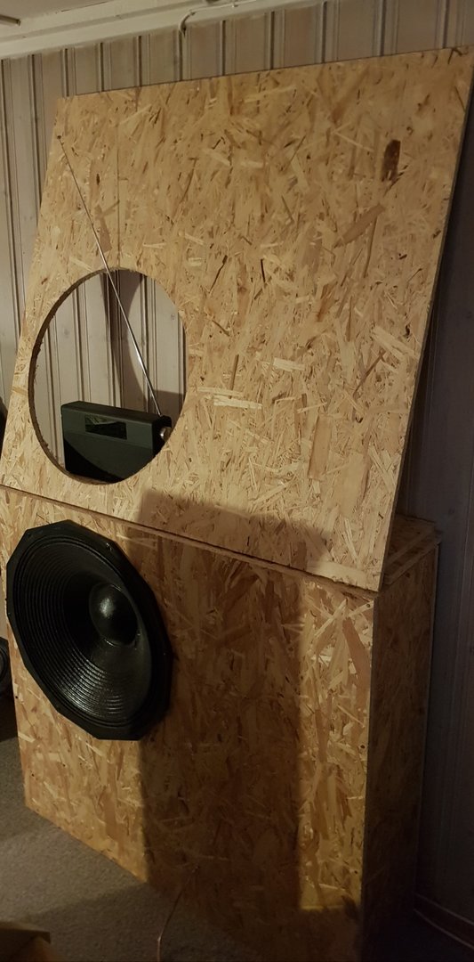

    Vis vedlegget 705952

    Vis vedlegget 705944
    Fin 2-veis /FAST) :)

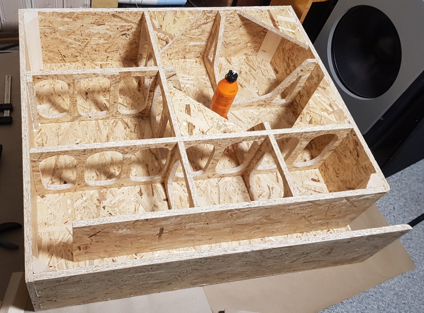

    Vis vedlegget 705852

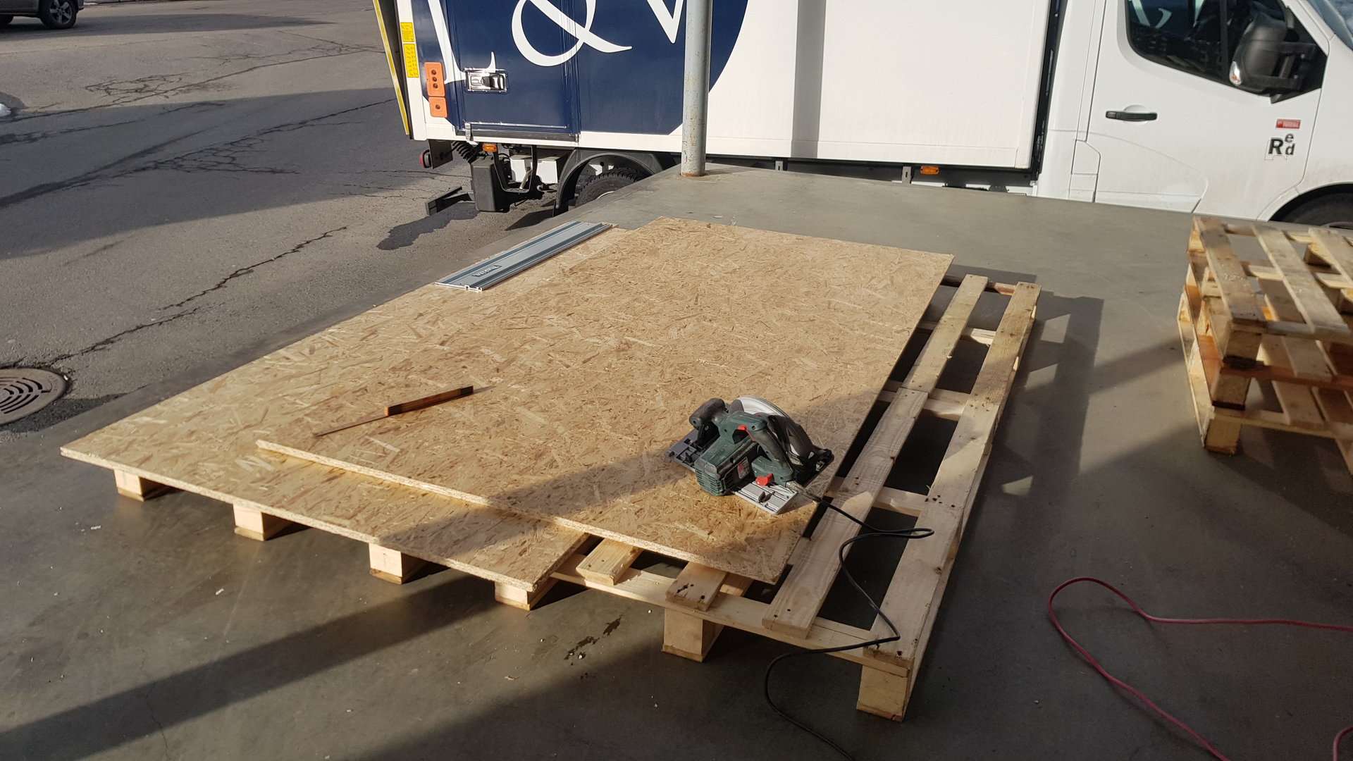

    Da begynner vi på basskasse nr. 2
    ...etter den er ferdig satt sammen er vi halvveis.
    Ser snart glimt av lys i tunellen.
    Nå er vi på selve grunnfjellet av DIY - europaller, sirkelsag og OSB :)
    Smart å jobbe utendørs... ikke så mange hjørner å male seg inn i der...:cool:

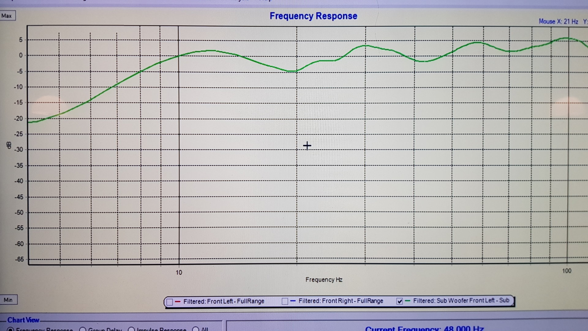

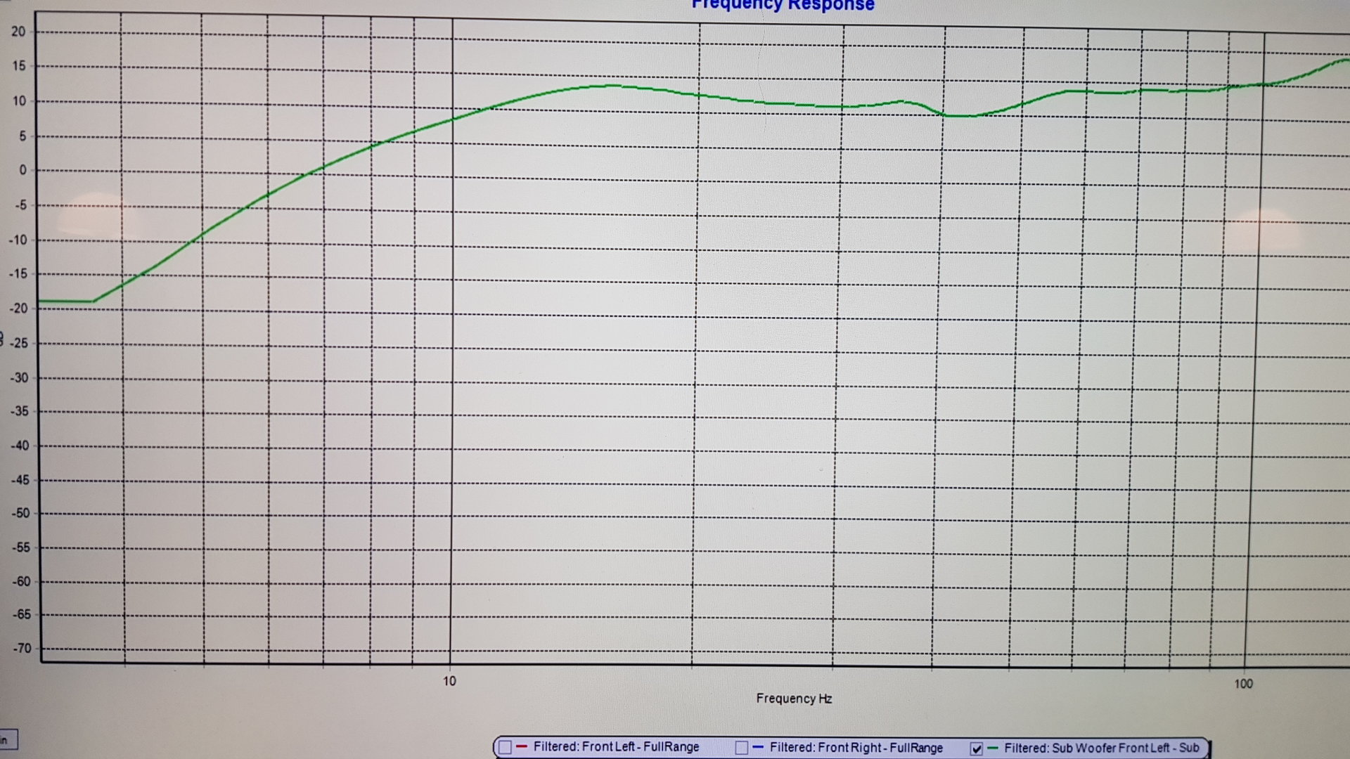

    Ser ut som mitt blindskudd i kassedesignen var griseflaks.
    Ingen alvorlige sure dipper eller eller peaks fra 10 til 100 Hz
    Målt fra lytteposisjon;
    Målt med mic ved refleksport;
    Trenger kun moderat EQ for å rette litt opp i dette.
    Kanskje råresponsen blir enda litt jevnere med alle fire kasser på plass.
    ...den som venter får høre.
    Flere av blokkene på Veitvet ser ut som sammensydde brakker.
    Min Hageby adresse liker jeg bedre. Fra andre etg. kan jeg nesten se Slukoteket på andre sida av dalen.

    .. og døra til rommet fungerer som passiv radiator :)
    Smør hengslene
    Hengslene er smurt med trelim, sagflis, og diy svette.
    Døra er forresten inn til DIY-bua.
    Har ingen dør for ankomst til furtehula.

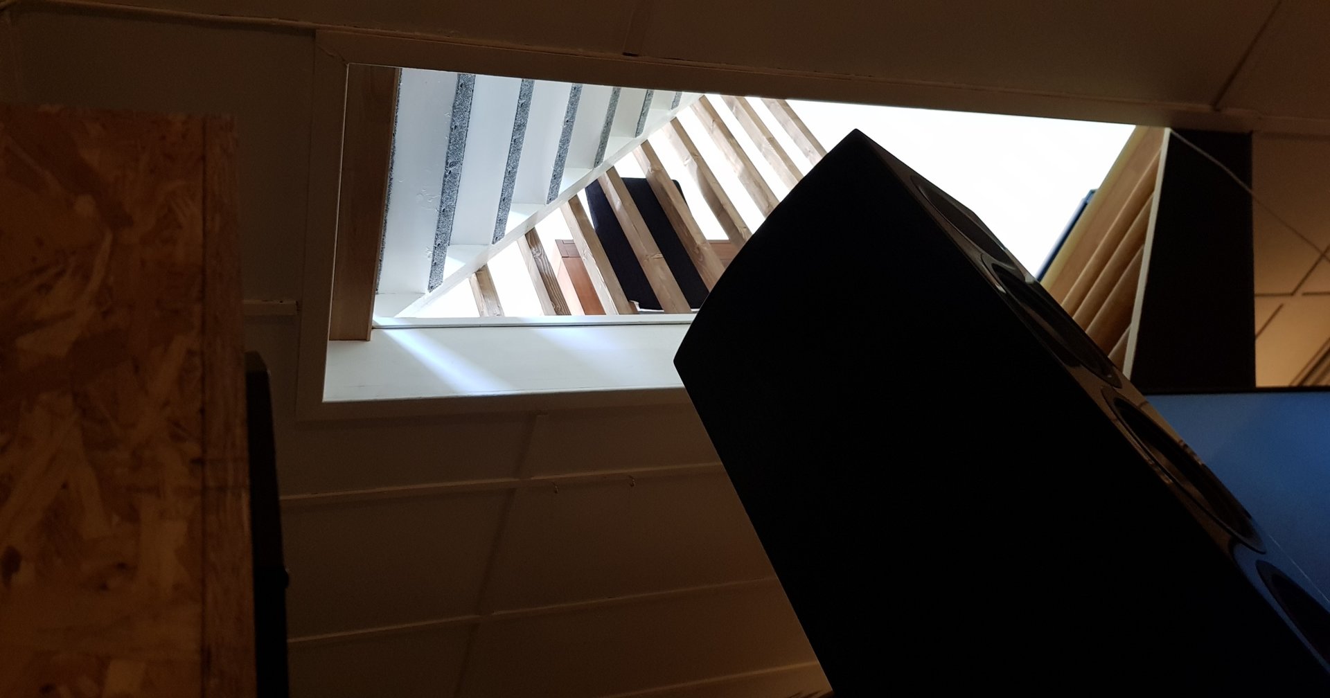

    Åpen trapp ned fra 1.etg.
    Kanskje hullet i taket opp til 1.etg er gunstig for bassgjengivelse her nede hula?
    Vet ikke.
    Det eneste jeg vet er at det er tidkrevende og dritkjedelig å lage disse kasse avstiverne.
    Og jeg må ha mye av det om kassa skal bli resonansfri.

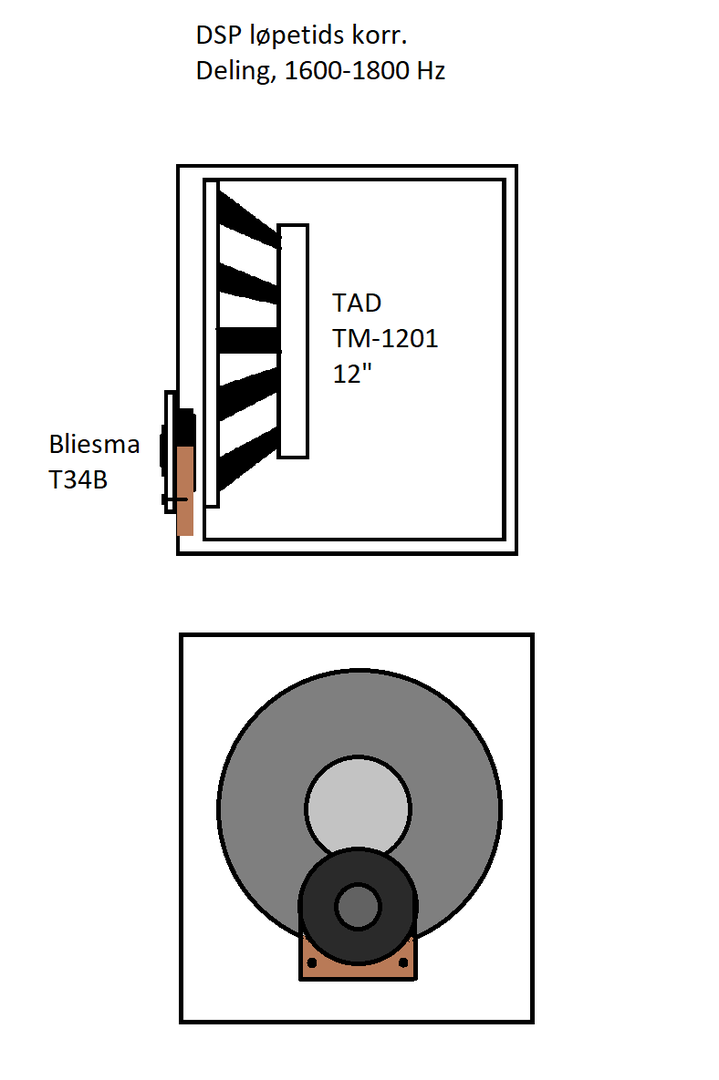

    Hva skal man kalle dette?
    Ikke coaxial, men jeg lurer på om fordelene ved kort senter til senter avstand veier opp for andre ulumskheter dette vil medføre.
    Alle typer tilnærminger i det å lage en høyttaler drar med seg flere kompromisser i den ene og annen retning men hvordan ting fungerer best i mine omgivelser er jeg fortsatt usikker på....men JEG avgjør, så ikke mobb meg for å gå vekk fra hønn om det skulle ende på dome diskant i toppen. :p
    Mest sannsynlig lander jeg vel på horn/kompdriver med deling rundt kilohertzen+
    Jeg har jo testet en del slike hjemmelagde coax lignende saker her før, men med drivere som har måttet jobbe utenfor sine komfortsoner, så det har egentlig ikke fungert særlig bra lydmessig.
    Men jeg husker noe positivt med hva diskant montert i, eller nær senter av mellomtone gjør med lydbildet..til tross for "grumset" jeg måtte høre forbi i for dårlige drivere.
    Setupen i tegningen over besitter bedre drivere enn de jeg har testet før, og de burde vel kunne møtes på midten en plass innenfor sine arbeidsområder.
    Dette vil i såfall bli med doble 15" midbass under TAD 12 tommeren........og doble 21" bassssss under midbass
