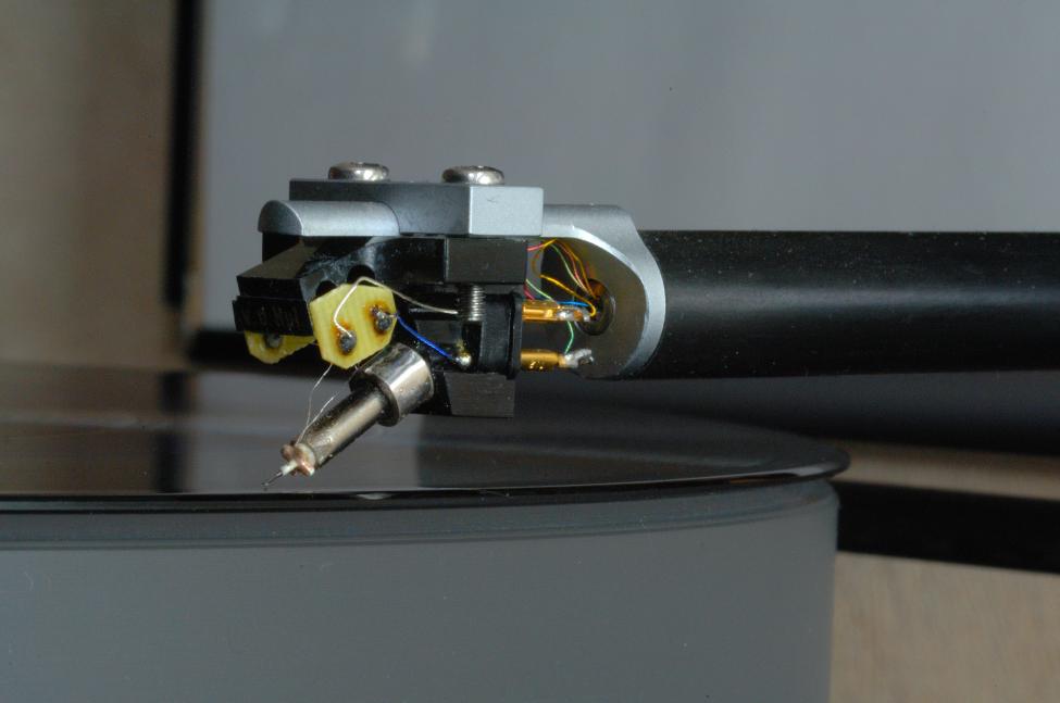

    Har oppgradert fra Ortofon Cadensa, via Air Tight, og nå VDH Colibri på min Bergmann, og VDH fungerer klart best. Ser ingen grunn til at det skulle være noen kompatiblitetsproblemer med VDH på Bergmann spillere.
    Kombinasjonen Bergmann/VDH Colibri har for meg vært det største lydmessige løftet jeg har opplevd ved avspilling av vinyl.
    / Ruby:)

    Vis vedlegget 506600
    / Ruby:)
    Dine erfaringer stemmer veldig godt med mine egene erfaringer og ikke minst andre eiere av Bergmann sine erfaringer.
    Bergmann har jobbet mye med problemet rundt Compliance og vekt ved å utvikle et spesiel armrør demping. Eneste problemet vi har erfart er om pickuppen er for tung. Typisk Ortofon MC Anna som kan by på utfordringer.
    Morten N.A.T
