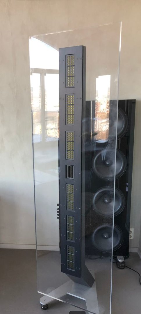

    Jeg har kommet med forslag fra en super 3.5" til kun 25.000kr per stykk og et par planar ribbon midrange / tweeters som er mer dedikert mellomtone enn en del av de forslagene som har blitt diskutert i denne tråden siden starten i 2015.
    Vi snakker jo om dedikerte mellomtoner her, ref uthevet tekst under. Jeg ville brukt de to ribbon elementene som mellomtoner med en dedikert diskant som @steinost allerede har.

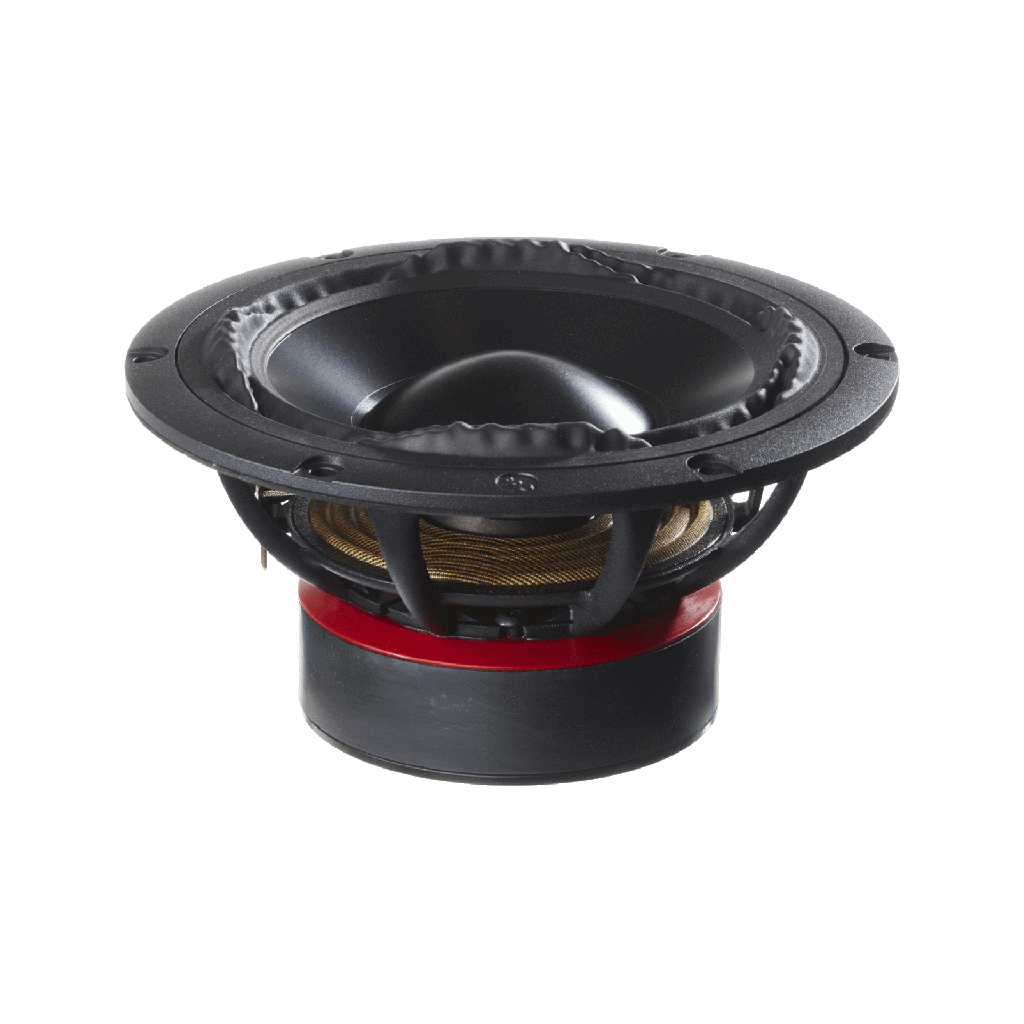

    Når vi nå var på messa i Horten falt jeg for den klare og rene lyden det var i @The Shy sine mellomtoner.
    Hva annet kommer opp mot de som er mulig å få tak i til edrulige priser?
    Kunne godt tenkt meg å prøvd bånd drivere. En over og en under Mundorfen jeg har idag.
    kan strekke meg til 25 frognertiere for 4 stk.
    Satori MW13TX-8

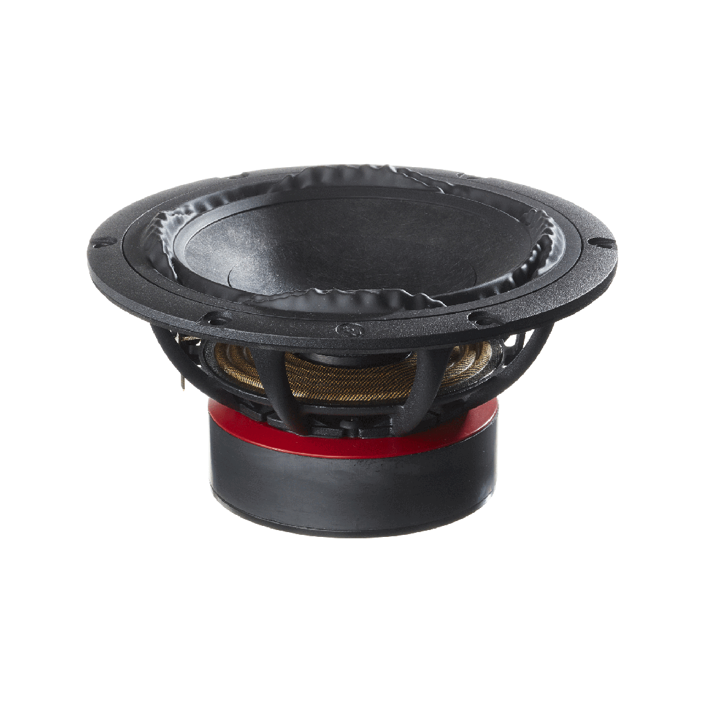

    Purifi PTT6.5M08-NFA-01A
    permorten
    08.10.2005
    3.615
    1.751
    Bare synsing fra min side, Purifi har jo unektelig fantastiske data. Har ikke hørt noen av de, bruker ikke Rockport noe ala Satori carbon tro ? Seas har også tatt i bruk samme materiale ser det ut som.

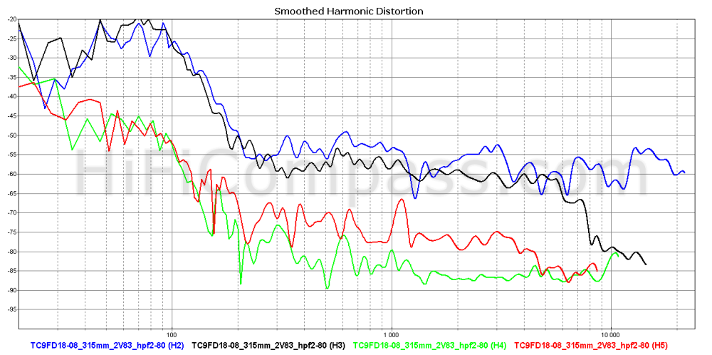

    Oppe i mitt hode, har jo ikke enda satt meg inn i alle parametere.
    Men tror denne er den beste.
    Høyest følsomhet og lavest masse.
    Skal brukes fra ca 500 til 3 k
    Kontra denne.
    57.686
    111.550
    Ser unektelig interessant ut!

    Jeg har begynt å stirre en del på den driveren der. MTM konfigurasjon ser absolutt lovende ut. Fryktelig bra data med tanke på forvrengning. Jeg har gått så langt at jeg har lagt den i handlekurven noen ganger, men har ikke kommet over målstreken.

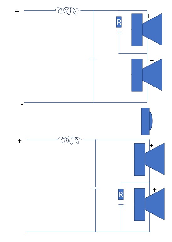

    Ja, man lærer så lenge man prøver... Apropos det. Er det noen som har prøvd å bruke RC Zobel nettverk i MMTMM konfigurasjoner? Jeg ser for meg at det kan være hensiktsmessig for å dempe høyere frekvenser noe på øverste og nederste element, for å redusere interferens. Dette bør fungere til en hvis grad så lenge elementene har stigende impedans som funksjon av frekvens. Man må selvsagt ta med denne i beregningen når man lager resten av delefilteret.
    Erfaringer eller tanker?
    Vis vedlegget 957452
    Null erfaring. En eller to tanker. #1 Med en reell verdi på R så kan det bli vrient å få nok HF-demping på de ytre mellomtonene. Men uten R og stor nok C så blir impedansen vrien for LC filteret og summeringen av elementene blir bulkete og kanskje vanskelig å kontrollere. #2 det er kanskje enklere å gruppere mellomtoneelementene i hhv indre og ytre med egne delefiltere, og dele inn de ytre på en passende lav frekvens, f.eks. i nærheten av baffelstep.

    Vi sporer litt av her, men det er likevel en smule relevant for å se hvordan flere mellomtoner kan kombineres for å få ønsket følsomhet og respons. Kanskje 4 rimelige kan værebedre enn en dyr osv. Svaret er vel som vanlig at 4 dyre er en god start… per kanal
    En løsning jeg har brukt i 12 år. Har gjort jobben bra de, men var ikke de aller billigste

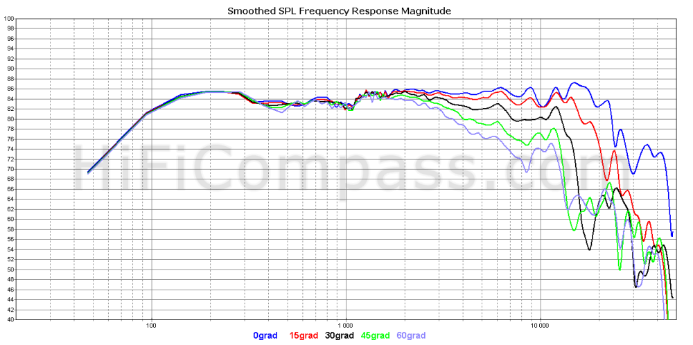

    Jeg har lagt inn en melding til Lars Risbo hos Purifi på facebook siden angående forskjell på IMD målinger utført på forskjellige frekvenser.
    Så lang har det kommer et par bra tilbakemeldinger.
    "Lars Risbo, Do you have IMD measurements at same frequencies for the PTT6.5X08-NAA-08 and PTT6.5M08-NAA-08 ?
    I'm trying to analyse the use of the X as a midrange vs the "midrange" M-version. The IMD figures (fig 10 and 11) in the two datasheets are not comparative. IMD with 30 and 255hz for the X-datasheet and 250hz and 2125hz for the M-datasheet. "
    Lars Risbo
    Good question! we would need to measure. I agree that it’s hard to compare when the frequencies are different. As the voice tone goes up in frequency the IMD will be more and more dominated by Doppler. Our intention was to pick two tones that are in the expected band of operation and that’s why the M version is tested at higher frequencies
    Mark Bushinski:
    One of the contributing factors of IMD is current and in the midrange frequencies the M would use less current for a given spl so I would expect the M to have lower midrange IMD. I've measured the 6.5X paper and 8.0X alum and they have a similar clean midrange IMD test in 300 and 800 hz three tone tests with the 8.0X doing better at 800hz. Lars Risbo can correct me but you might see a faster decay in the midrange with the M.
    Lars Risbo:
    Mark Bushinski yes good point with the lower current for the same spl

    Sendte en mail til Purifi.
    Fikk dette svaret idag.
    Sendte ved bilde av kjelleren også så de i Danmark forstår hva vi driver med her oppe i nord :=)
    Hi Steinar,
    That is quite an impressive setup you have there!
    Ja, PTT6.5M08-NAA-08 vil være en rigtig god løsning. Den har ultra lav forvrængning og rigtig pæn frekvens response op til mininum 5K.
    Den begynder at bliver direktiv lige under 2kHz, så hvis du stor fokus på at have konstant direktivitet, så kan du også overveje vores 4in PTT4.0M08-NAC-03. Den har nærmest konstant direktivitet op til 4kHz. Dog er de selvfølgelig mindre følsomme grundet det mindre membran areal så du ville muligvis skulle bruge nogle flere for at få samme areal som med 6.5in udgaven.
