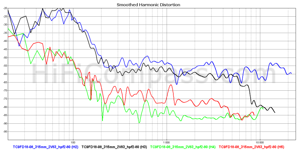

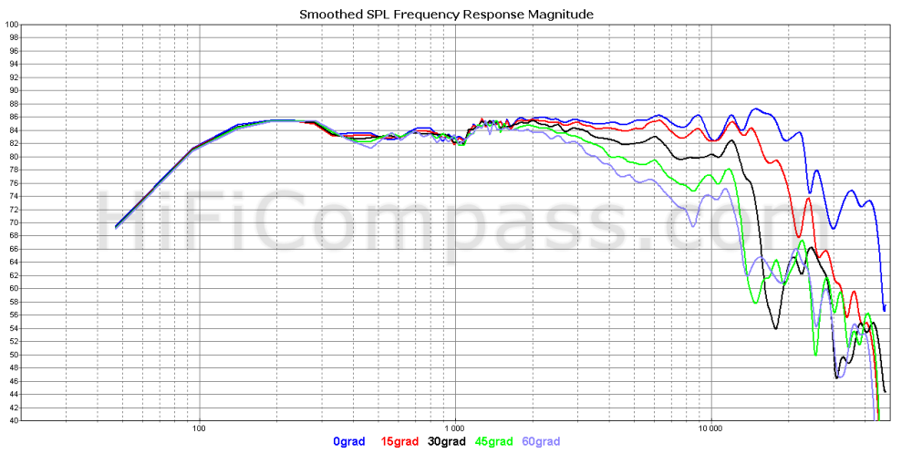

    Det som er irriterende er at de måler meget bra ved lave belastninger i området 200-3000/4000Hz. Det er ikke mange mellomtoner som slår dem der. Dermed er de meget kostnadseffektive i en line-array. 2.83V gir vel omkring 97dB på 1 meter (18-20 elementer litt avhengig av konfigurasjon) og 91dB på 4 meter med en høyttaler. Rimelig bra ned til 200hz.
    For øvrig er vel prisen nå omkring EUR 35 pr stk hvis du ikke får fatt i noen gjennom en "bulk order" på 2000stk.
    Vis vedlegget 958162 Vis vedlegget 958163
    Er jo noen år siden. Men ja prisene har jammen steget en del. 24 pr side har jeg.
