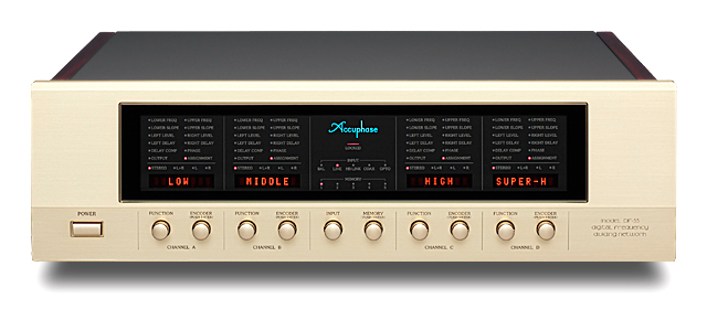

    Det finnes en løsning som sikkert vil falle i smak:
    oks81
    29.10.2012
    12.841
    11.413
    Hjemme

    Til trådstarter vil jeg anbefale bi-ampning i stedet for brokobling....
    For å avspore litt, tror jeg brokobling og medfølgende kraftreserver har mye mer for seg enn biamping.
    ...og biamping uten aktiv deling har jeg personlig heller ikke så mye tro på, men hadde jeg hatt kompatible effekttrinn nok stående, så hadde jeg selvsagt prøvd likevel.
    More is more! :D
    More is more! :D
    Enig med det første du nevner , men å sette opp ett fireveis filter er ikke enkelt og ikke sikkert du kommer i mål"heller .Everest original som utgangs punkt burde holde bare den får power nok, og når Vera kommer da blir det styr på sakene!

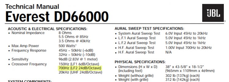

    Hvis man skulle benytte seg av et eksternt delefilter så jeg ser fra litteraturen at det forkommer litt forskjellige low-pass oppsett avhengig om det er snakk om DD66000 eller DD65000/DD67000. I tillegg er det ikke brukt vanlige 12, 18 eller 24db/oct på de nyere DD67000 og DD65000.
    I henhold til DD66000 Technical Manual så deles "LF2 elementet" (bass/mellomtone) ved 700hz med 24db/oct.
    Mens iht DD65000/DD67000 User Manual er delingen ikke angitt som 24db/oct, men som to 12db/oct filter med forskjellig angrepspunkt / Q-verdi.
    "Setting the shorting bars in the Bi-Amp position requires the addition of an external
    dividing network (electronic crossover) to provide the 750Hz (DD65000) or 850Hz (DD67000) primary crossover point for the system."
