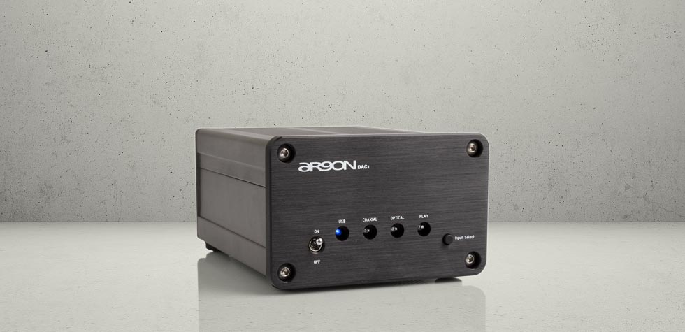

    En annen billig DAC jeg lurer på om duger:
    Liker selv produktene jeg har med Wolfson DAC i...
    Kluben sin Aragon DAC1:
    Pris: 1198,-
    Spec:
    • Stereo PCM D/A-konverter
    • Maksimal bitrate: 24-bit/96kHz
    • Digitale innganger: USB, optisk, coaxial
    • Analog audio-ut: L/R (RCA)
    • Chipset: 24-bit Wolfson WM-8740 (DAC), TI-DIR9001 (digital receiver), TENOR-TE7022 (USB-dekoder), NS-LM4562 (OPAmp)
    • Strømforsyning medfølger
    • Mål: 8,0 x 5,3 x 11,5 cm (BxHxD)
    • Vekt: 0,3 kg
    • Farge: Sort (Gun metal)

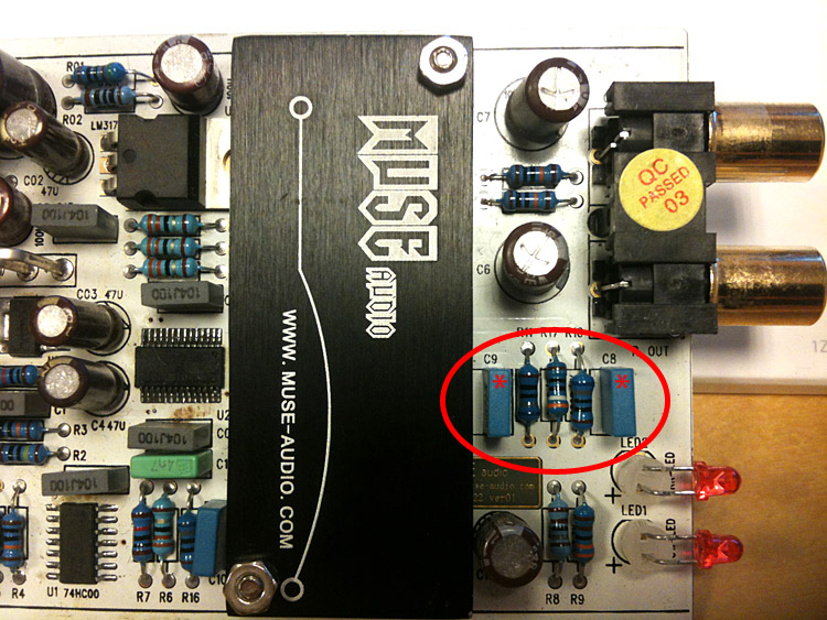

    Noen som har prøvd å fjerne kondisene på C8 og C9. Leser at mange inne på Headfi og DIY har kjempe resultater med dette. Beskrives som at lydbildet virkelig åpner seg opp med den moden. Få vel finne frem loddeboltet i kveld :)
    Gjest.
    12.09.2006
    6.147
    880
    Kondensatorene er der for å hindre at du skader dac-chippene ved kortslutning. Utgangen i chippene vil brenne opp hvis du kortslutter en slik som ikke har kondensatorer. Jeg har et godt inntrykk av de kondensatorene som sitter der.
    Ok! Jeg trodde det var de fire de som satt i mellom DAC brikkene sin oppgave, men har lite snøring på slikt :)
    Med andre ord er det en potensiell fare for meltdown ved fjerning av C8 og C9?
    Gjengen på DIY mente at de ikke hadde noen logisk funksjon annet en å forringe lyden.
    Er snakk om de 2 som er vist i bildet under:
    Gjest.
    12.09.2006
    6.147
    880
    Jeg snakker om C 6 og C 7. Har ikke skjema på denne så jeg regner med at det er disse pga plassering rett ved utgangen - de er jo utgangskondensatorer.

    vidarje skrev:
    Det er vel også viktig å undersøke om det er kondensatorer på ingangen på forsterkeren. Hvis det ikke er det kan det gå galt hvis du kortslutter utgangskondisene siden det da vil ligge noe spenning over utgangen av DAC'n.
    Vidar
    Jupp! For min del vil jeg teste ut å fjerne C8 og C9, som skal i følge de på DIY audio ha en positiv effekt å åpne opp lyden endel.
    Utgangskondisene er jeg noe forsiktig med. Jeg antar at min Marantz PM5004 forsterker har dette på inngangen, men må få det bekreftet før jeg slipper til noe DC spenning den veien :)

    self best uten c6, c7 men som det nevnes detter er ikke bare rett frem. Om forsterkeren ikke har "DC sperre" i inngangene (kondesatorer) så vil den altså gi DC på utgangen + alt det detter innebærer ;D men disse burde avkobles med minst noe av bedre kvalitet til å begynne med, men disse kondise er med i signalen og derfor er veldig viktig for en den endelig lyden faktisk. Øke verdi er også verd å prøve :) spenning skal være minst det samme som originalen.
    tipper c8, c9 er avkobling til VDD spenning til D/A chippene ;) og kondisene under kjøle platten er DC avkobling som kan godt økes i verdi (det er de du mener vel?) de er 4 stk og ved icene og helst loddet direkt til ic beina.
    Personlig ville jeg heller øket kondis verdi etter den LM regulator, ENN å bruke en digger power supply til denne DACen faktisk :)
    Ok! Veldig interessant! Er helt fersking innen faget modifisering, men moro å teste ut dette og høre endringene. Muse Dacen er jo en perfekt kandidat for litt «mekking»
    Om jeg fjerner utgangkondisene på C6 og C7 kan jeg ikke måle på utgangen på Marantz forsterkeren at det ikke er DC der? Uten høyttalre tilkoblet selvsagt :) I så tilfelle hva er ikke akseptabel DC på forsterkerutgangen?
    Gjest.
    12.09.2006
    6.147
    880
    Du rekker ikke å måle før det er forsent.
