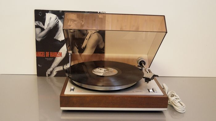

    En slik tror jeg. Står på loftet hos min far.
    Vis vedlegget 826270
    Philips GA308.12" platetallerken og antiskating er oppskrytt.
    Den der ser prikklik ut som den min onkel hadde. Da han døde, kastet tante den i søpla før uken var omme, sammen med Radionette-høyttalerne og Radionette-radioen. Jeg kan ikke tolke det annerledes enn at hun i 40 år hadde kriblet etter å kaste den ut av stua. Triste greier, på flere måter.

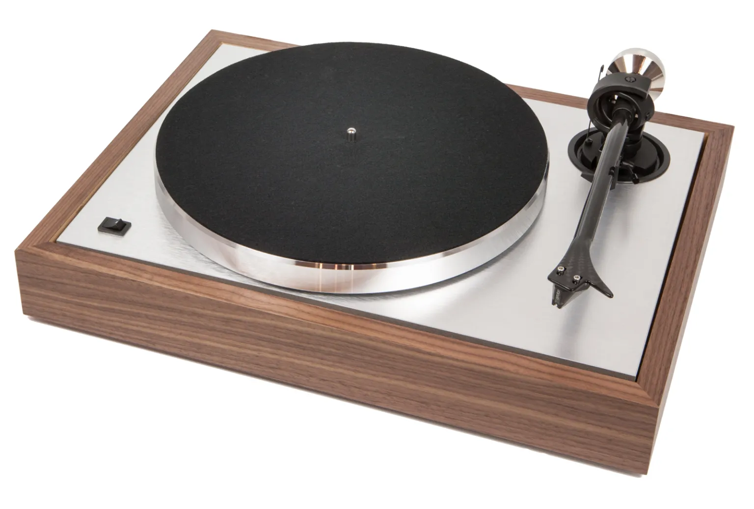

    Blir ikke noe slikt. Fryktelig indiskrete disse VPIene. Jeg mener at en stuegrammofon skal se ut omtrent som den under.og ha fjæroppheng. Det hyggelige da er at det er mye å velge i fra gammelt og nytt, fra relativt rimelig til ut av nesen-dyrt.
    Vis vedlegget 826125
    Dette er en Pro-Ject Classic. Den er betalbar. En Linn LP 12 ser omtrent lik ut men den er ikke betalbar.

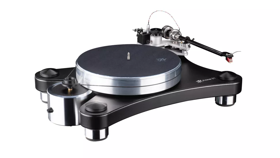

    det var da en henimot diskré vpi; en hrx (nå nedpakket) blir mer som et hangarskip, dog fjernt fra de hæselige boretårn som irriterer skjønnhetsnærvene. (jeg blir vel også å kvitte meg med den spilleren (hrx).) antar at min luxman pd444 matcher bedre bokryggene – ikke klokken!
    men vpi har en veldig vakker spiller; den siste direktedrevne. bare prisen avholder meg.

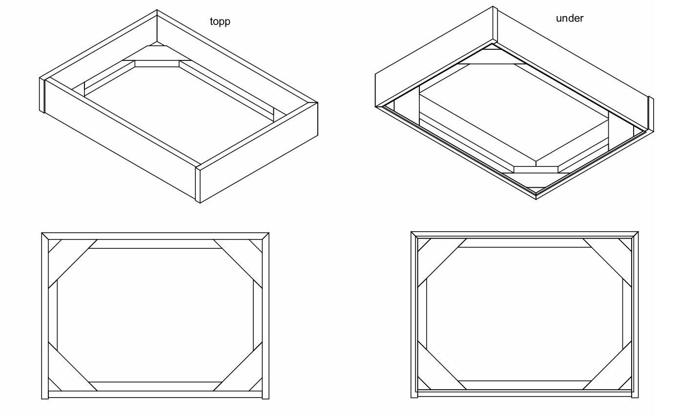

    Kabinett med forsterkninger. Klossene der chassiset festes og de originale hjørneavstiverne er ikke vist:
    Blir det ikke stivt nok skrur jeg på den originale bunnplaten. Eventuelt lar jeg et lokalt verksted lage eine Trampoline i aluminium, Ivor.

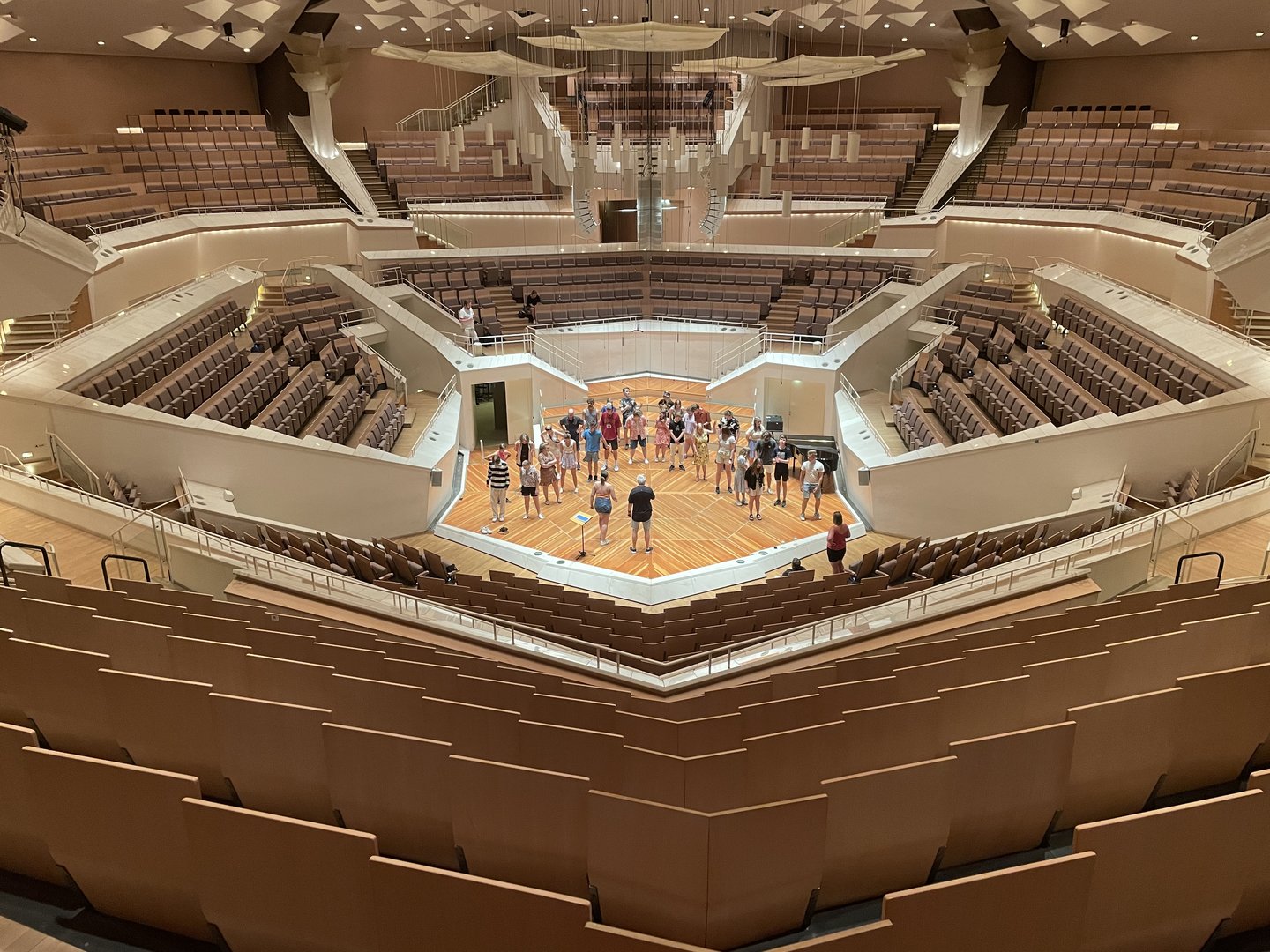

    Minimalt med flaterefleksjoner. Eneste konsertlokale jeg har vært i der jeg har kunnet pinpointe enkeltstemmer fra 8. rad.
    S
    Syncrolux
    Åssen er etterklangen der?
    Og ikke minst - hvilken sal er dette egentlig?
    J. Brünnhilde
    31.450
    27.445
    Kammersaal der Berliner Philharmonie (Kleiner Cirkus Karajani). Kontrollert etterklang, kanskje litt tørr under 200 Hz. Jobbigt for bass 2 spesielt. De måtte jobbe litt med oppstillingen, men er ganske så fleksible av seg og i stand til å ta ansvar i ulik akustikk.
