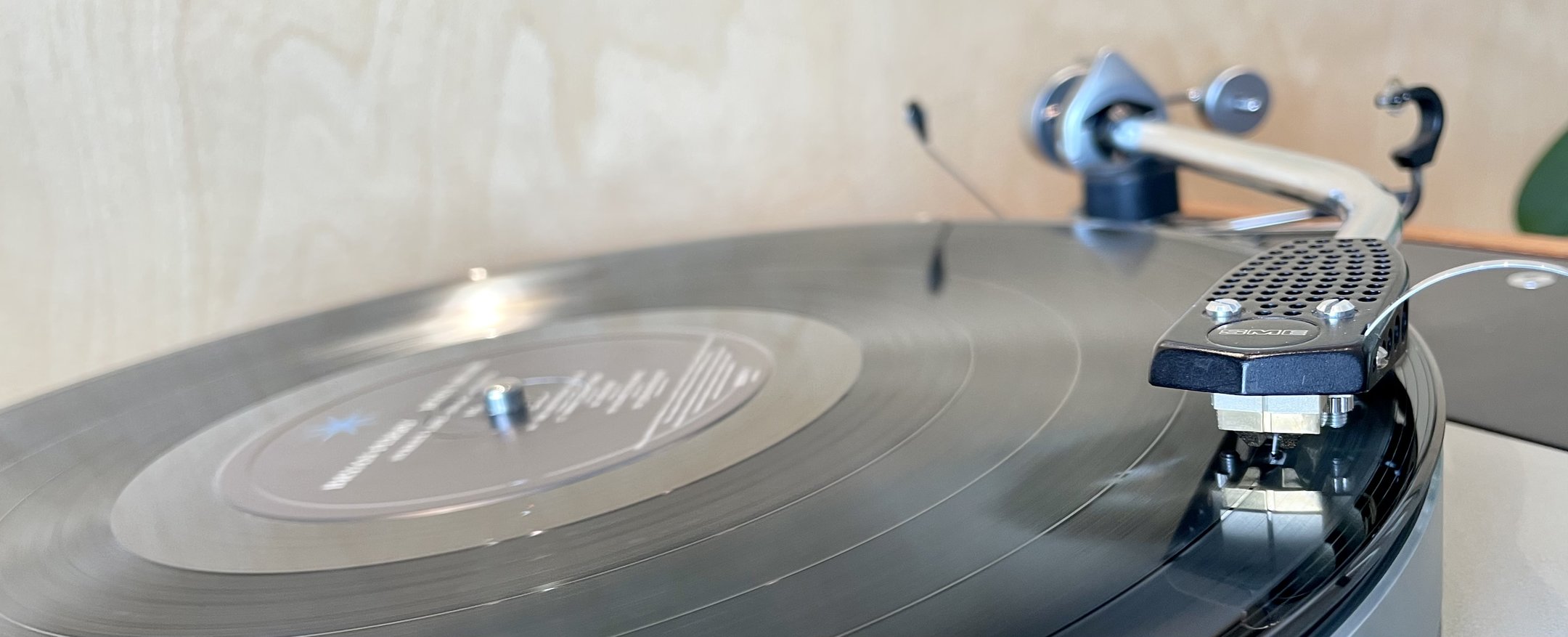

    Yep! 100um blir så vidt for meget.
    Har ikke hatt tid til å høre hvordan det låter (måtte på vakt), men det virker ikke fullstendig ukompetent.

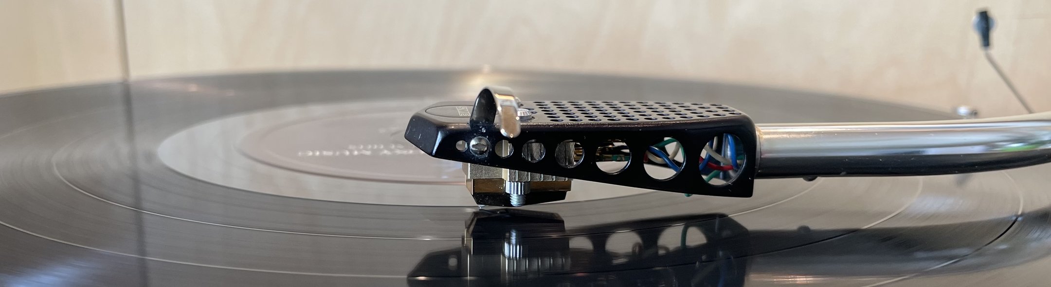

    Nå brukte jeg de fremre hullene på Denonen slik de sier at man bør. Jaggu godt at armhodet har V- form foran. Ikke lett å se pickupen ovenfra. Tror jeg måtte skli armen fram 4 mm eller så for å få riktig overheng ref. OC9XML. Effektiv armlengde som en Linn…

    Ikke helt @soundscape i fotograferingen heller.
    Det nye stereobenk-inntrykket. Jeg synes at phonoforsterkeren tåler å stå synlig ved siden av grammofonen.
    Von oben recht industriell.
    Fra lytteposisjonen. Om man strekker seg godt til vestre da.

    Hvordan trives du med Denon DL-304? Den har jo en "simpel" elliptisk nål (men uhyre slank,med sine 0.07 x 0.1mm), mens du er en kjent frontmann for ML/MR.... ;)
    J. Brünnhilde
    31.450
    27.445
    Vet vi egentlig slipingen på disse Denonene? Har ikke funnet noen egentlige data.
    Det sagt hadde jeg lett gått for en ML-nål, men en slik til en arm på 6,5 g er som å finne russiske presisjonsvåpen i Ukraina.
    Men det er en veeeeldig god pickup altså. They don’t make them like this any more, dessverre.

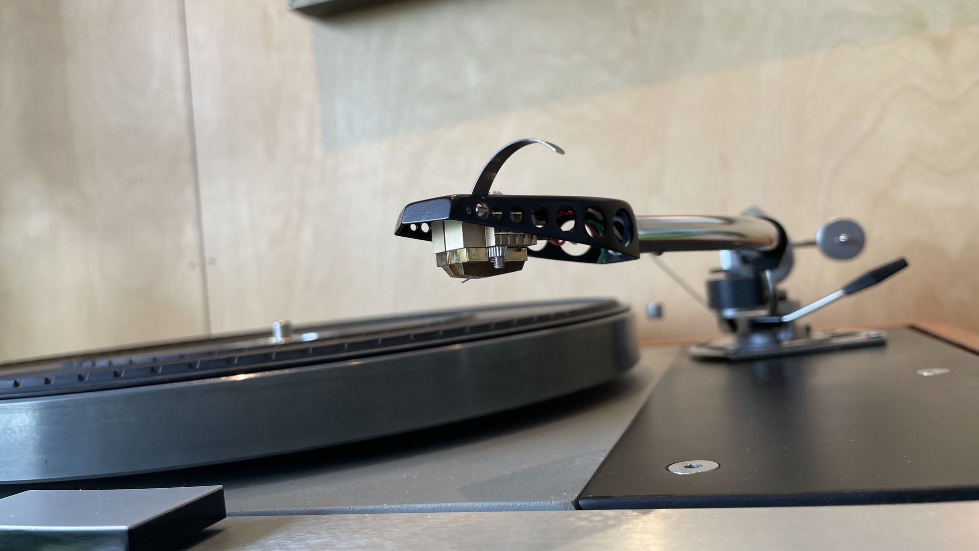

    Fra sløyden til @Rogerk . Finerforsterkninger langs sidene som også støtter klossene som chassiset hviler på. Store hjørneforsterkninger med plass til dyp SME. Framtidssikring det siste.
    Hele kostebinderiet akkurat nå. 400 ohms last synes jeg låter riktig til Denon DL-304.

    Godt verktøy er halve jobben. @ottone sin Denon DL-304 sporer 90 um ved 1,2 g.
    Har du testet sporingen selv? Jeg var aldri i sånn modus den korte tiden den var i bruk her.
    Kjekt å se, jeg følger interessert med.
    Nålefanebeskyttelse har ikke vært brukt siden ungene var små, og realiteten er at de avtakbare har skadet flere nålefaner enn de har beskyttet. Men det hører med, klart, og er en sikkerhet ved montering.
    J. Brünnhilde
    31.450
    27.445
    HFNRR-plata er nesten tyst ved det den kaller +18 dB, som i realiteten er 100 um. +16dB (reelt 82 um) er fullstendig tyst. Fikk lik forvrengning i tortursporet med antiskating og reduserte antiskatingen til 1/3 etterpå, en tillemping av Korf. Kompliansen på 304 er omtrent som på en OM40, ikke så myk som en Shure, men mykere enn 2M Blue f.eks.

    Jeg fant vel ut at WT-armen ikke liker MC-pickuper med medium komplians så godt (OC10 spilte nydelig i den, så jeg har den liggende om jeg skulle komme over en arm som den passer bedre (f.eks en 3009 II eller R). Jeg skulle valgt OC9XML* til den, ikke AT33PTG/II. Jeg tror WT-armen hadde fått mye godt ut av DL-304. Kjøper hadde med en 2M Blue som jeg monterte for ham. Den sporet som DL-304, men jeg har ikke flere superlativer om den.
    Apropos 2M: Bronze som sitter på den 160 Superen som står i et hjørne her nå har en fin og sonor klang om man liker slikt, litt sånn gammelrørete. Innbydende. Men jeg hadde nok snopt meg en Black eller LVB250-nål for innsikt.
    Så prokrastinerer jeg over bruken av de runde hullene på Denon-pickupen. Effektiv tonearmslengde blir veldig kort, og det betyr større sporingsfeil enn eksempelvis med en OC9. Skal jeg heller bruke de avlange hullene? Tjener minst 4 mm tonearmslengde på det...
    *OC9XML ble for mye for Improved-armen, i alle fall slik jeg brukte den uten resonansdemping i armhodet, eller dempetrau. Proceed with caution.
