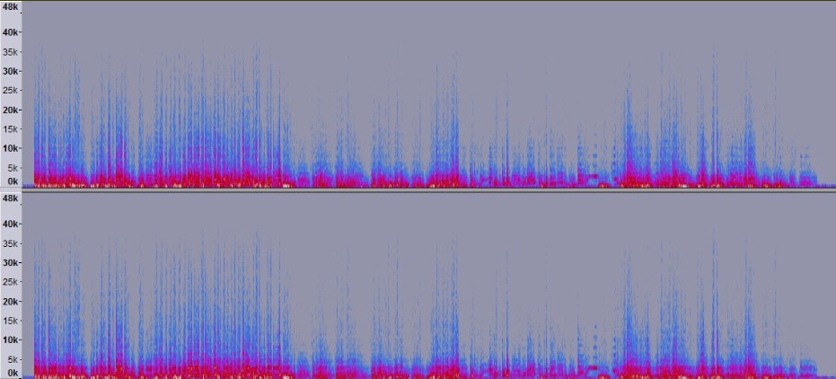

    Slik ser en ordentlig high-res fil ut - godt med musikkinformasjon over det vi kjenner som Redbook-grensen, og ingen dither-støy eller annen støy i topp, og heller ingen kunstige støybånd. Dette er musikkinformasjon.
    Her er HD-Tracks utgivelse av Lush Life, solgt som high-res.
    Da det ble avslørt tok de en luriumsving, og regnet med at folk ikke visste hva som foregikk.
    Da det ble avslørt begynte man å speile info inn i ultralyden.
    Ufattelig at folk syns slikt er kurant.

    vredensgnag skrev:
    Filtrering, rekonstruksjon og noise-shaping, og vips så har man laget seg en high-res der det ingen high-res info er.
    Nei, dette er nok skivebom, vredensgnag.
    Det du ser på frekvensspektrumanalysen er noise shapping. Den jevne fine støykurven som overtar der musikken slutter er et biprodukt av DSD teknologien. Du kjenner den igjen med å være "glatt" og ved at den løfter seg litt.
    Konverterer du en hvilken som helst SACD til analog eller PCM og analyserer slik som her, så vil du se samme støykarakteristikk. I dette tilfelle opp til 44kHz som er halvparten av 88kHz. SACD mastertaper blir som oftest nedsamplet till (88 eller 176kHz).
    Ergo er det ikke belegg for din påstand om manipulasjon herom.

    Hvor mange ganger skal jeg behøve å svare?
    Det er tull det de holder på med. De er unnfallende overfor kunder som vil ha proveny på utgivelsene, de omarbeider filer når de avsløres, men hele tiden i et forsøk på å late som om det er high-res innhold i materiale som umulig kan inneholde slikt.
    Dette undergraver det legitime high-res markedet, og merkelig nok forsvares det de gjør av folk her inne.
    Og grafene er da langt fra OT. De er da høyst relevante til diskusjonen.
    Her har du en til - hvordan få en Redbook-fil til å se ut som om den har info over 22kHz. Da speiler man bare filen opp. Fint spektragram.

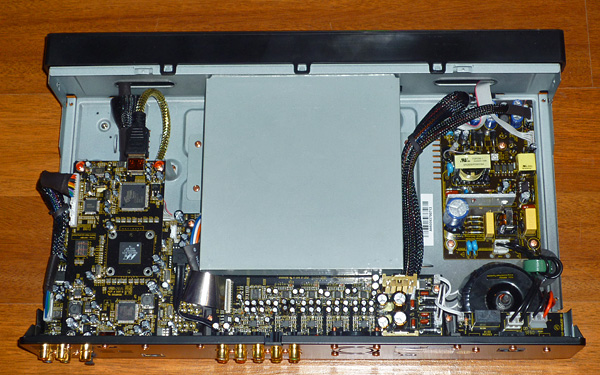

    Jeg har lyst på en sånn. Ser tillitsvekkende ut. Dessuten er den ikke så dyr.
