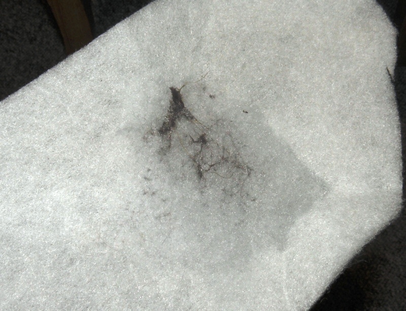

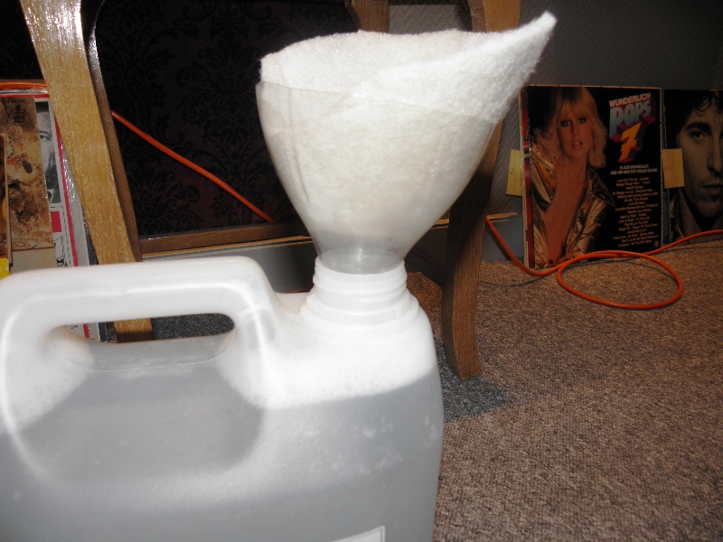

    "Silen" bestod i dette tilfellet av en avskjært Colaflaske, i kombinasjon med et filter man gjerne finner i utblåsningsporten på (enkelte) støvsugere.
    En ganske finmasket duk, som om ikke filtrerer som et kaffefilter, så skiller det i alle fall mellom "spurv og tiur"!
    Om det er godt nok, kan sagtens diskuteres.
    Fra siden:
    Resultat:
    Gruelig mye møkk, etter vask av 30 plater?
    En viss effekt har det tydeligvis!
    Silingen foregikk ved at innholdet i tanken ble tappet via hevert gjennom filteret. Om dette fungerer på nivå med et kaffefilter er jeg usikker på, men væsken så i alle fall pen og ren ut, da den ble fylt tilbake i tanken!

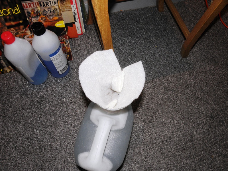

    ^Den løsningen ser jo ut til å fungere bra, men jeg tror jeg ville tenkt motsatt vei. Dvs - helle fra kannen, gjennom filteret og ned i vaskeren.
    Da ville jeg samtidig brukt den andre enden av flasken, og boret noen hull i bunnen, for så å "bygge" opp et filter. Til filtermateriale kan man ta en liten tur i akvariebutikken (ja, jeg maser om akvarieutstyr igjen - av den enkle grunn at det tross alt er produkter beregnet på å filtrere væske:)) .
    Eksempelvis kan innsatsfiltermateriale til Juwel brukes. De innsatspad´s måler 9,5x9,5 cm og kan enkelt klippes til for å passe i flasken. De jeg linker til her (5 pk) koster ca. 30,- og finnes i mange akvariebutikker:
    JUWEL® Aquarium | Poly Pad Bioflow 3.0/Compact Bioflow 3.0/Compact
    Klipper man til alle 5, så har man ca. 5 cm filtermateriale væsken skal renne igjennom, og dette vil filtrere det meste av urenheter. Filtermaterialet kan enkelt skylles opp og brukes gjentatte ganger.
    Det jeg også registrerer er at det ligger igjen noe bunnfall i kanna også når den har stått i ro en stund. Om man ikke skvalper og rister for mye med kanna når væsken helles over i karet, så blir det meste liggende igjen - og kan enkelt skylles ut i etterkant.
    Så nok en utfordring @Scrooge - du må lage et (valgbart) tilbehør til vaskeren. En svingbar/avtakbar holder tilpasset nedre del av 1,5 ltr plastflaske:)
    Kanskje en løsning der hullet for platestableren benyttes?

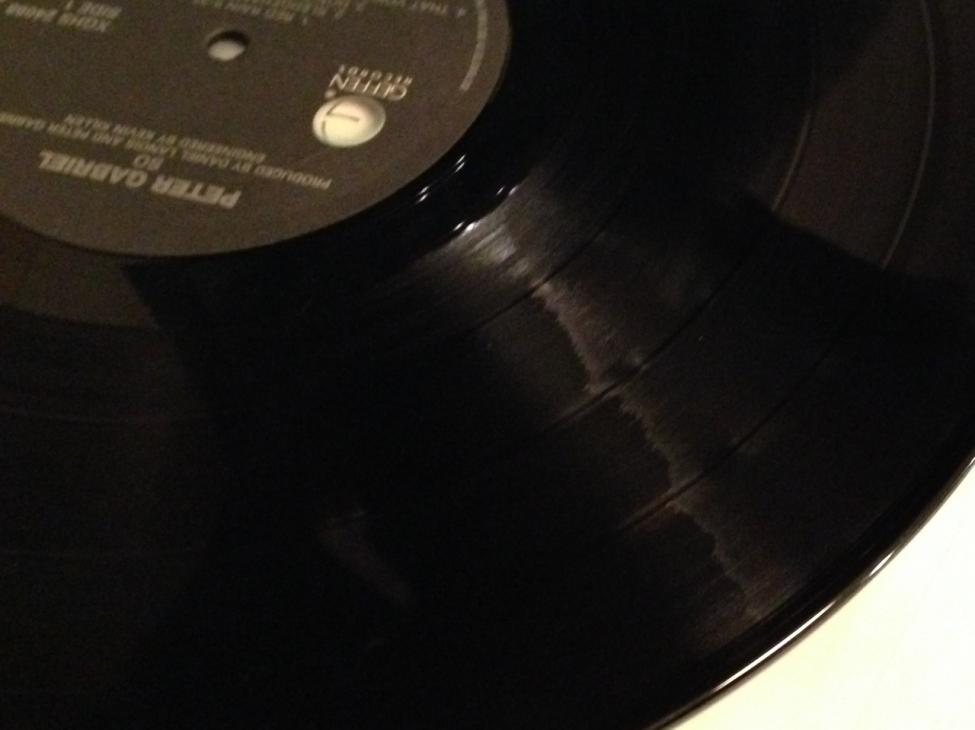

    Bilde av den berømmelige «kanten» som avtegner seg på noen plater:
    Den har altså vist seg her i huset også.
    Hva er endret? Det er det samme vaskevannet som jeg alltid har brukt - filtrert gjennom kaffefilter. Jeg har hatt i PhotoFlo, men det skulle jo egentlig løse opp overflatespenningen i vannet enn å mer. Zalo har det vært der siden dag 1. Hva som jeg vet er endret er mengden av blåsprit. Mens jeg tidligere luktet denne spriten ganske så godt, så er det lite av den lukten nå - hvilket indikerer at det meste er fordunstet, selv om jeg hadde i en liten skvett i idag (ikke mye).
    «Avsetningen» kommer der hvor vannkanten går på platen når vaskeren har stoppet. Jeg heiser opp platene med det samme, men altså …
    Tillegg til setningen over: Altså, ikke langs vannkanten, da hadde label vært under vann, men på en eller annen merkelig måte parallelt med den vannkanten.
    Skal hive på med mer Blåtsprit i morgen, så får vi se om det gjøre noen forskjell.

    Pussig.
    Ikke minst fordi din "kant" ikke ser ut til å ha noe med den kanten som det egentlig er snakk om.
    Kanten som tidligere er diskutert, ligger som en korde parallellt med overflaten i badet, og skyldes i hovedsak overflatesmuss i vannet.
    Hvis jeg ikke mistolker bildet fullstendig, så ser det jo ut som om en forlengelse av "din" kant, går sånn omtrentlig gjennom senterhullet?
    Antar at en skvett med blåsprit vil løse problemet....

    Observasjon:
    Avsettningen er tidvis mer fremtredende på den siden som skal ned i vannet (når vi tenker rotasjonsretning). At avsettningen ikke går der vannlinjen på platen er ved stopp, kommer av at vannet faktisk trekker opp i rillene. Dette er ikke særlig merkbart på den siden som kommer opp av væsken, men desto mer synlig på den siden som skal ned i væsken. En kan faktisk se dette mens platene roterer. Dette forklarer at den synlige avsettningen på den tørre platen kan synes som om den går i en linje gjennom senter av platen.
    Forklaring?:
    I hvor stor utstrekning dette skjer kan variere litt fra plate til plate. Effekten som gjør seg gjeldende er vel en slags kapillaritet (adhesjon)? Frage: Er det slik at når vi bruker Zalo/PhotoFlo, så sverkker vi kohesjonen (kreftene som binder vannmolekylene sammen) i væsken, og øker samtidig adhesjonsvirkingen (at væsken kryper opp langs rillen)?
    Noen som kan slikt?

    ^ Jeg har ikke opplevd dette "fenomenet" som du illustrerer her. Kun den andre kanten, som fortrinnsvis er fin-støv som ligger i overflaten.

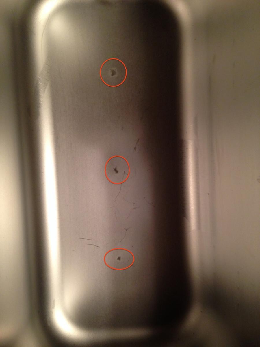

    Sannelig fikk ikke også jeg frem fenomenet som Dr. Dong refererer til i innlegg nummer 45. Merkelig, men jeg tror det oppstår når rensevæsken begynner å bli skitten, eller forurenset om man vil. Skal forske mer på dette snarest. Har forresten funnet ut at fem-seks plater per batch går fint, da med en rensetid på 25 min. Antall ganger med slik batch før væsken må byttes eller renses skal jeg forske mer på og komme tilbake til.

    Noen som har erfart slike «flekker» i bunnen på vaskeren?
    Det er vel punktene hvor maskineriet er loddet. Kan føle ujevnhet når en stryker over med fingerspissen/neglen.
    Scrooge
    07.11.2008
    3.008
    1.129
    Det ser litt rart ut det der ja, men jeg kan ikke tro at det skulle ha noen betydning for vaskeresultatet?
    Jeg har jo "kjørt igjennom" noen vaskere her etterhvert (de testes i mange timer før levering), men har ikke sett noe tilsvarende?
    Det kan jo hende at dette er noe spesielt for vaskeren din? En fabrikasjonsfeil kanskje? Det blir uansett en gjetning....
    Eller hva sier dere andre, med tilsvarende vaskere i drift?

    Dårlig med respons på dette?
    Helarn, Fosse, R.E.S: Hva sier dere?

    Kan ikke huske å ha sett dette nedi min vasker, men skal sjekke i helgen. Det er nok der sensorene er punktsveiset til karet på undersiden. :)
    Vis vedlegget 245682

    Har ikke merket noe av dette fenomenet, men så bruker jeg en VPI 16.5 til å støvsuge resten av væsken av platene i stedet for å la de lufttørke. Skal filtrere væsken gjennom et kaffefilter i helgen for det begynner å bli en del bunnfall etter å ha vasket nærmere hundre LP`r og maxier. :)
