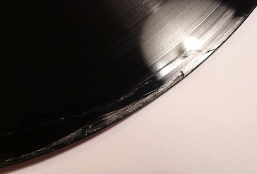

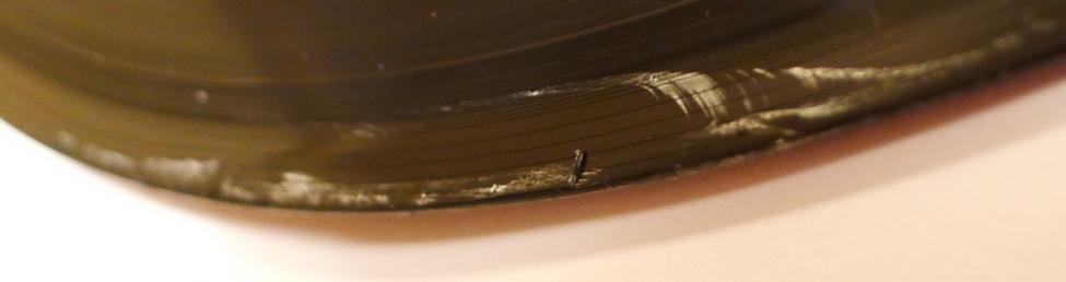

    Ad hvite kanter/oppflising av vinyl:
    Ta dette med all mulig forbehold; jeg oppdaget at en av platene som var renset var slik da jeg skulle spille den. Det er selvfølgelig en produksjonsfeil i platen på en eller annen måte i utgangspunktet - for at sdet skal kunne bli slik -, men jeg kan ikke huske at den har vært slik før. Sagt på en annen måte; jeg har tidligere ikke reagert på at det skulle være noe feil. Problemet mitt er bare: Dette er en dobbel-LP (Todd Rundgren: Something/Aything), nyutgivelse, og jeg kan ikke helt erindre om jeg har spilt alle 4 sidene.

    Foranledningen er antakelig en gamme skade / "skidmarks" som har blitt mer synlige etter vask.
    Det som får meg til å tenke i den retning, er det ganske store fragmentet helt i ytterkant av platen på det nederste bildet.
    Jeg har veldig liten tro på at det er vaskeren alene som har forårsaket dette.
    Ja, friske plater blir ikke slik av vasken.
    Men vi bør kanskje uansett se litt næremere på de hvite kantene; for der er jeg ganske sikker på at det dreier seg om en form for oppflising pga. vasken. Arbeidshypotese, i det minste.
    Men vi bør kanskje uansett se litt nærmere på de hvite kantene; for der er jeg ganske sikker på at det dreier seg om en form for oppflising pga. vasken. Arbeidshypotese, i det minste.
    Ja, det kan du nok ha rett i.
    Som ptb nevner, har også jeg opplevd fenomenet. Har studert dette via en kraftig lupe, og observert en slags "tråder" i de hvite feltene i de tilfellene dette gjelder.
    Det pussige er at dette virker å være helt tilfeldig, og er nok relatert til selve vinylen / svakheter i denne.
    Heldigvis har det jo ikke annen betydning enn det rent visuelle.
    Jeg har, som nevnt, kun opplevd dette på noen plater - og da kún enkelte steder i ytterkanten, og ikke innover mot startrillene. Jeg tror at dette kan være tynne fragmenter (rester fra pressingen i form av "støpeskjegg") som blir perforert av ultralydprosessen.

    Tror dette hvite skyldes at ytterkanten av platene i en del tilfeller skjæres til etter pressing. Resten av vinylens overflate er støpt, så det er vel forskjellig struktur i overflatene her. Jeg tipper at skjæringen river/rufser strukturen, og at ultralyden ikke gjør annet enn å 'riste løs hårene' så de løfter seg.

    Ingen dårlig teori / forklaring, det der! :)
    Og i den grad det måtte berolige engstelsen omkring fenomenet, som begrenser seg til nettopp ytterkanten:

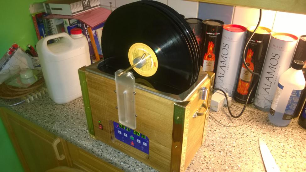

    Ikke plaget med dette temaet hjemme jeg i alle fall. Er ca fem meter og en vegg mellom anlegget og vaskeren. Bruker den mye mens jeg spiller musikk :)
    Vis vedlegget 246380
    Hehe, så hyggelig å se vaskeren din i "full galopp"! ;)
    Men hvorfor bare fem skiver i badet?
    Jeg vet at det er litt forskjellige oppfatninger omkring dette med ti kontra fem plater i badet; noen mener at resultatet blir bedre med å vaske færre plater av gangen.
    I så fall, kan det jo være en god ide å legge to og to spacere mellom platene...

    Har vasket meg ferdig med den haugen jeg hadde. Derfor litt mere spredt bosetning i karet. Har vasket over 100 skiver på noen kvelder. Flott sak dette. Har forresten jordet kurs på både stue og kjøkken. Mulig det kan ha noe å si angående brum på nettet, og har strømfilter i stua. :)

    Jeg har gått over til å vaske seks plater i slengen istedenfor 10. Da bruker jeg doble spacere mellom platene. Et problem med tynne lp-er fra forrige århundre kan være at de kommer borti hverandre under vasken fordi de er så tynne at de slår seg. Dessuten blir det lettere å kontrollere smussnivået på væskeoverflaten slik at platene er reinere enn nye etter vask. Jeg har også en følelse av at ultralydprinsippet virker bedre hvis det er litt distanse mellom platene. Uansett så klarer jeg ikke å spille plater like fort som jeg vasker og da ser jeg ingen grunn til å stresse. Jeg synes det skal være litt hygge og ro rundt vaskeprosessen slik at man faktisk koser seg litt med den. Dét kan man ikke si om all slags vasking.

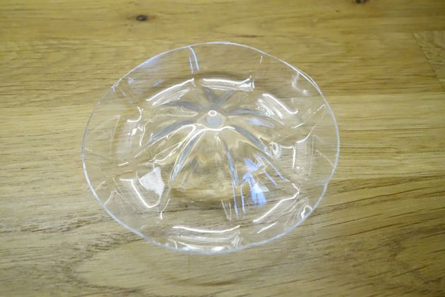

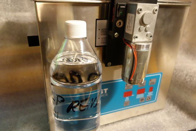

    Siden jeg tidligere i tråden (og senest i dag i @Scrooge´s tråd) har nevnt dette med et enkelt filter, så har jeg brukt en halvtime med ordentig kjøkkenbenk-diy for å lage et eksempel på et slikt:)
    I eksemplet har jeg brukt en 1 1/2 ltr flaske m/opprinnelig Lerum solbersirup på. Dette fordi jeg hadde en slik tilgjengelig, men det viste seg under prosessen at den flaskeformen hadde noen fordeler.
    Jeg klippet til slik:
    a) Først av med en bit av bunnen, og så vekk med en del av flaskesiden.
    b) Bunnen tok jeg vare på, og boret 8 stk. 4mm hull pent fordelt rundt den laveste delen, og ytterligere 8 stk. litt høyere opp mot midten. Her avbildet før boringen.
    c) Da var det bare å "brette" den øvre ringen rundt over tuten, slik at man får en holdehank, for så å putte bunndelen ned i tuten på flaskehalsen. Denne vil da fungere som støtte for filtermaterialet.
    d) Det som gjenstår er da å klippe til filtermattene, og her vil jeg lage en "smultring" av den som skal ligge nederst, slik at denne formes til og legger seg ned i den profilen bunndelen har.
    Materialkost ca. 25,- inkl. tap av pant;)

    Tanken som slår meg når dere er i gang med gjenbruk og filtrering er: Hva med å se etter noe som er billig nok til å helle det i vasken etter bruk?
    Jeg kan ikke se for meg at kvaliteten på vannet etter filtrering er noe bedre enn det som kommer ut av springen. Altså, like gjerne bytte ut springvann for hver runde som å kjøpe destillert vann som filtreres for hver runde (eventuelt sjeldnere). Zalo er jo nesten gratis.
    Da står vi eventuelt igjen med spriten som utgiftspost. Finnes det alternativer til denne? I siste Stereophile er det en test av en Keith Monks vasker. Blant mye annet dukker det opp en referanse til eddik som vaskemiddel. Kan det funke? Som erstatning for alkohol? Noen tanker? Det er i hvert fall rimelig prismessig.
    Dette med å finne noe som er "billig" nok til å helle i vasken, var én av årsakene til at jeg tok kontakt med den tidligere nevnte leverandør, selvom det ikke har gitt et slikt resultat - foreløpig ihvertfall.
    Om man bruker destillert vann og filtrerer dette, så forringes ikke kvaliteten på væskeblandingen. Jeg skal i ettermiddag/kveld teste det filteret jeg lagde i går med brukt temmelig forurenset rensevæske jeg nå har stående, og vil raskt kunne konstatere hvor mye dette fjerner. Med erfaring fra samme type filtermateriale i større utvendige akvariefilter så har jeg stor tiltro til hvor mye det vil fjerne, men vi får se:).
    Selvom vi er prisgitt (drikke)vann av god kvalitet her i Norge, så inneholder dette vannet elementer og tilsetninger, som neppe er direkte skadelig for vinyl, men egentlig ikke ønskelig å ha i rensevæsken. Zalo, og tilsvarende oppvaskmiddel inneholder salt, og dette saltet vil ligge igjen på platene når disse tørker. Med så lite Zalo som de fleste tilsetter (noen dråper pr. 4 ltr), så vil dette neppe kunne være merkbart eller målbart, men saltet ér der.
    Et tips: Skal du vaske bil/MC - ikke bruk oppvaskmiddel som såpe.
    Om eddik kan brukes - tja, det kan jo tenkes. Eddik er vel en syre, og såvidt jeg vet så har eddik en fettløsende egenskap.
    Edit: Fant denne artikkelen. Mulig den kan gi noen hint
    http://www.dagbladet.no/2011/09/28/tema/bolig/klikk/18334108/

    32
    Mine rutiner er slik.
    Ca 4 ltr vann fra spring, ca 0,5 ltr Blå Rens, en kopp eddik og noen dråper Zalo. Eddikandelen skal jeg øke seinere for å se om den har noen effekt, men jeg har alltid brukt blanding med eddik i når jeg vasket for hånd tidligere.
    Vasker 8 plater i ca 25 min. Lar de drypptørke i 5-10 min. Legger platene etter tur over på et glasshåndkle og tørker fuktighet av med en fiberklut beregnet til glass. Siste finish med en kullfiberbørste for å få ut det siste rest av fuktighet som sitter i rillene.
    Filtrerer gammel væske gjennom gasklut. Gaskluter er veldig finmasket og jeg bretter den 4 dobbelt. Filtrering går veldig kjapt med denne metoden.
    Har sjekket med mikroskop et par ganger og det ser veldig rent ut.

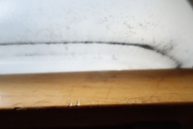

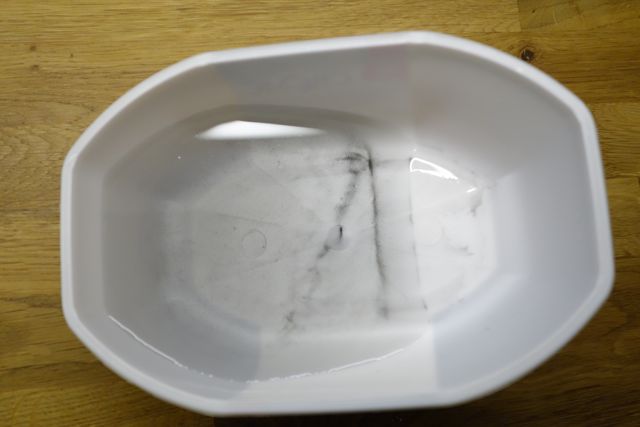

    Tiltro til seg selv og egne løsninger er ingen dårlig egenskap:), men det er ikke fullt så tilfredsstillende når de ikke innfrir helt som ønsket, eller forventet;).
    Joda, filterløsningen fungerer og fjerner en hel masse partikler, slik som @Scrooge også viste tidligere i tråden i innlegg #42 - med en duk at et ikke ulikt materiale.
    Men filtermattene er ikke tilstrekkelig finfibret og tette nok til å fjerne nok av den fine "grøten" som legger seg i bunnen av oppbevaringskanna når den har stått i ro en stund. Som dette, sett gjennom bunnen av kanna:
    Det var noe av dette jeg hadde håpet å komme til livs, men det ser ut til at kun en liten del av dette ble fanget opp. Litt forundret er jeg, da resultatet av å bruke hang-on akvariefilteret jeg viste på side 1 i tråden gav dette resultatet......
    .... og filtermaterialet i dette er av tilnærmet samme type, men i form av en "kassett" m/to ulike type filterduker.
    Jeg har et par formeninger om hvorfor/hvorfor ikke, så det må (av ren nyskjerrighet) forskes litt mer:).
    PS - Til de som evt. skulle finne på å kopiere "patenten" med flasken > det holder lenge med 8 stk 4mm hull i flaskebunnen, og ikke 16 slik jeg lagde.
