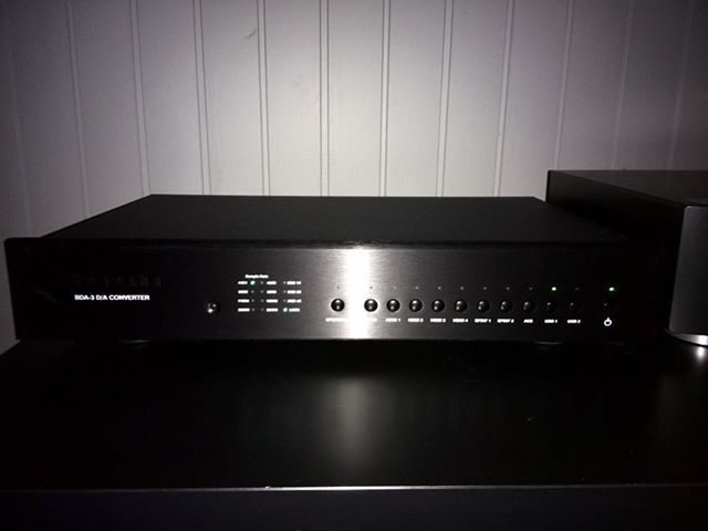

    Jag anmäler mig till klubben, BDA-3 finns nu i min anläggning och inspelning pågår för fullt.

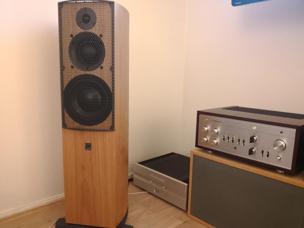

    Melder meg inn her.
    Etter mange måneder med «ønskes kjøpt» der jeg søkte etter en kraftigere Classe effekt enn min CA-D200 fikk jeg et anonymt tips om Bryston i ulike varianter. Funderte meg fram til et par monoblokker (7B3). Men det hadde de ikke inne hos Lyrics Hifi da jeg var innom. Ikke i min farge. Alternativet ble da en 14B3. Samme effekt som 7B og to separate monokanaler i ett kabinett. Passer meg egentlig veldig bra (og kona, som ikke ser verdien i stadig nye og flere «bokser», skjønn det den som kan...)
    Låter fantastisk sammen med mitt øvrige oppsett. Langt bedre mellomtone og full kontroll på bassen. Aldri fått så mye lavfrekvent ut av ht-ene mine tidligere.
    Så god stemning her i nord. Også når man slipper unna Lars Monsen minutt for minutt i Indre Troms;-)
