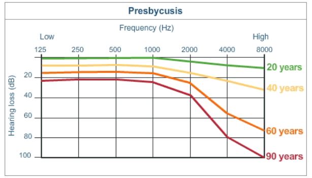

    Jeg har virkelig prøvd å få oppleve de store kabelforskjellen follk snakker om, men er ikke blitt frelst.
    Folk over 40 er egentlig diskvalifiserte til å mene noe om lyd og hva som er hørbart eller ikke, så da bør man basere seg på målinger der det er mulig for å kunne si noe sikkert

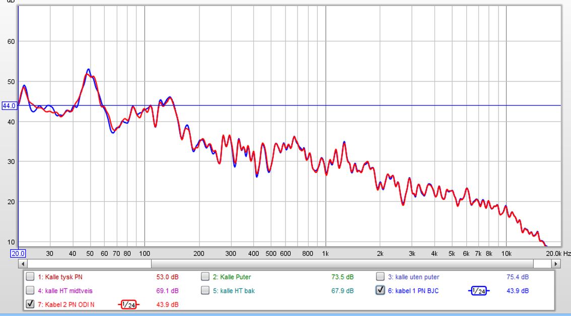

    NordostOdin signal kabel mot Blue Jeans kabel målt med pink noise i lytteposisjon..
    Så målt frekvensgang Nordost Odin=lille BJeans=rød

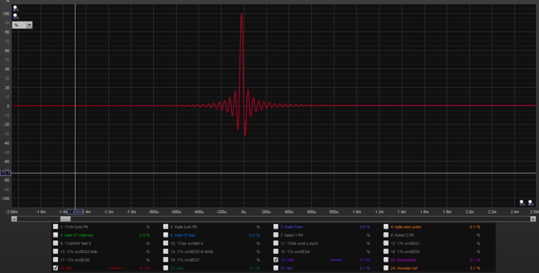

    og fase..
    Impulsresponsen er identisk, begge kurver overlapper hverandre,derfor synes bare den røde kurven
    motstanden på signalkabel er lite relevant så dette er det hele vi trenger å vite..
    Det eneste jeg kan si her er at Nordost er mer/for følsom for støypåvirking enn BJC, Lydmessig er de identisk for alle praktiske formål .
    Men jeg syns kvaliteten på Nordost Odin er for dårlig, og den er dessuten mer støyfølsom så den er uaktuell hos meg,

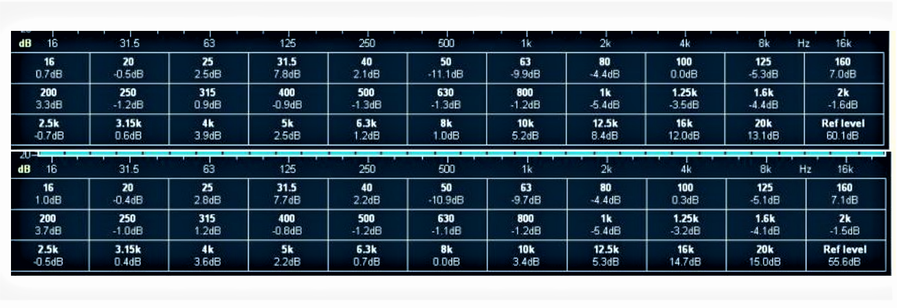

    "Eller att noen trenger å bli litt mer opplyst om faktiske forhold..........."
    Når forskningen sier at støy fra egen installasjon i all hovedsak flyter mellom lastene i installasjonen
    Hvor mange % utgjør da apparatkabelen på en kurs på 10-20m?
    Og når forskningen sier at støyen sjelden når bakover til hovedsikring i boligen og en tar en RTA måling i sweetspot
    Når stereoen fores fra en normal plass i sikringskapet måles det 60.1dB.
    Når stereoen fores direkte fra hovedsikring og det måles 55.6dB.
    Noen sammen heng med forskningen som sier lite støy fra egen installasjon ved hovedsikring?
    Så når det hevdes at HOS MEG er der ingen forskjeller er det ingen almengyldig sannhet.
    Det finnes en teknisk forklaring på hvorfor noen erfarer forskjeller og andre ikke.

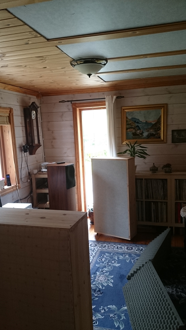

    Det finnes altså ingen naturlig forklaring på fenomenet hører,hører ikke forskjell,noen ganger mye andre ganger mindre?
    Den største fiaskoen jeg har erfart er dette.
    Skal jeg da hevde at akustikk er BS fordi dette er min erfaring?
    Eller finnes det naturlig,teoretisk forklaring på hva som har feilet?

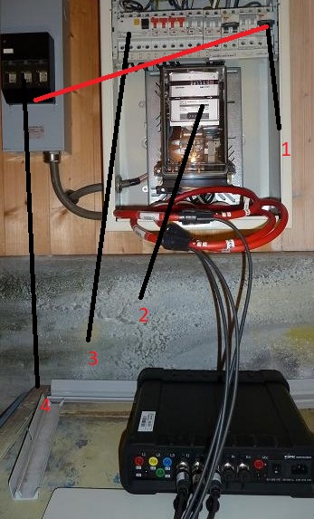

    Dette er den største oppgraderingen jeg har erfart.Fore stereoen direkte fra inntaksikring.
    Bre synd at dette ikke går i praksis som en permanent løsning.
    Og dette stemmer over ens med etter hvert almenkjent teori,
    i hvert fall hos de som bedriver dagen spenningskvalitet og er faglig oppdatert.
    Men selvsagt kan jo du sitte på en ny revolusjonerende forskning som motsier dette.
    Vis vedlegget 656402
    Svarer ikke på det med noe mer en att det er muligens gjort feil. Se i tråden min så ser du att det må gå skikkelig til verks.
    Jeg hadde hjelp av en som kan dette med akustikk og DSP.
    Da jeg bare brukte DSP var det en haug av justeringer. Etter att akustikken var på plass ble det 4stk.
    Har hvert igjennom hele spekteret fra jeg startet i 1977 med hifi.
    Har vel delevis kommet i mål nå:>}
    Roen har senket seg og jeg nyter musikk.
    Vis vedlegget 656355
    Om jeg tolker verdiene på 4.5 dB endring på RTA målingen Rett så øker effekten på forsterkeren med 67% med å koble strømmen nærmere hovedsikringen??? Det tilsvarer en helt usannsynlig absurd nettimpedanse( spenningsfall pga strømforbruk ). Tror jeg ville lett etter årsaken til forskjellen andre steder...målingene her tilsvarer at en flue som frontkolliderer med en bil dytter bilen bakover...
    Er livredd jeg når jeg kjører bil:=)
