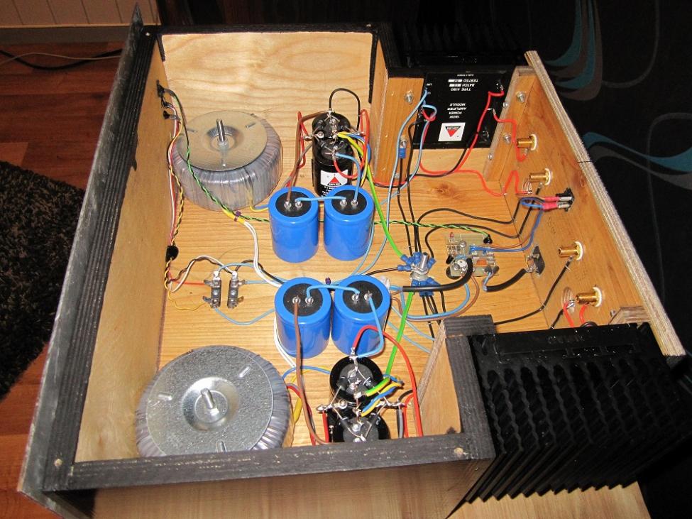

    Takker og bukker JanR. Var morro det prosjektet her. Det har jeg jo deg å takke for som solgte meg modulene :)
    Amplimo er en temmelig god forsterker som står godt å trygt på egne bein. Ikke akkurat rør magi. Men en helsikes god kandidat.
    Med en god forforsterker mener jeg den kunne blitt en god allround forsterker i ett oppegående anlegg :)
    Kommer med noen stemmningsbilder her inne når alt er kobla opp :) :)

    Fikk du noe ordning på LED lyset ?
    Ikke blitt noe klokere jeg, ikke det at jeg har sjekket så ille når sant skal sies :)

    Nikko03
    15.11.2008
    4.456
    2.913
    Ser sånn ut ja. Jeg tok utgangspunkt i bredden på standarbokser 43cm. Slik at jeg fikk litt god plass på bakveggen for ht terminaler bryter og rca kontakter.
    Også er det jo ikke å forakte med god plass når amatører som meg skal nedi der å rote med fingra hehe.
    Nikko03
    15.11.2008
    4.456
    2.913
    /jan
    Mener å ha skjønt det :) Slik jeg har koblet det nå er led på forsterker modulen inn på + på ledpæra og - til jord. også er lim på module koblet til jord.
    Da er softclipping koblet inn. ved overbelastning vil led lampene lyse :)
    /jan
    Neste gang får jeg lese manualen :p
    Men du har ikke av - på lys ?
    /jan
    Nikko03
    15.11.2008
    4.456
    2.913
    Å joda :) :) Det er den øverste ledlampa det, men det går på en egen krets for bryteren.
    Må få ordnet meg av - på led sjøl.
    Tror jeg går for noe ala din løsning, "tappe" fra amp slet vi med.
    Ikke stresset så ille med det, den står på 24/7 vettu :)
    /jan

    Klart en må bygge så det passer med resten :) det som er kult med diy kan gjøre som en vil.
    /jan
    Nei det er jo ikke livsnødvendig med den pæra hehe. bare litt kjekt for å se at det er strøm på den å litt jålefaktor da :) :)
