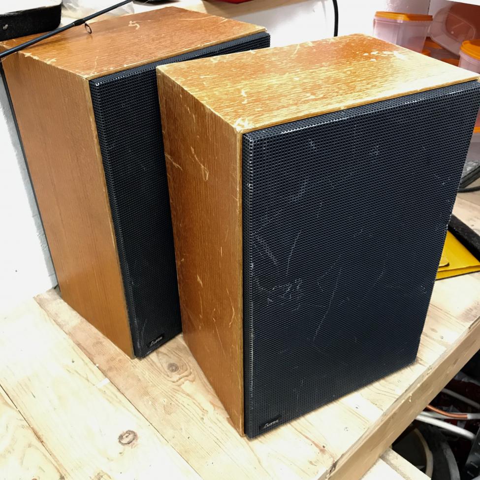

    Kom over disse Luxor høyttalerne nylig. Elementene var totalt herpa, så de røska jeg ut.
    Forslag på rimelig 2veis kit, fulltone eller liknende som jeg kan pakke inn i dem.. etter de har fått litt puss og lakk...

    Kaap: En trerens, puss med FINT sandpapir og liberale mengder mandelolje bør kunne redde kabinettet. Får du ikke rensa grillen, ta den av, lakker med matt spraylakk. Enkelte her inne veit svært mye om både deletilgang og evt modding av eldre Luxor..Men elementbetegnelsen, modellbetegnelsen osv bør stå et sted i konstruksjonen.

    Basen, 8 tum, i de där har ALLTID defekta skumkanter.
    Diskanten är samma domediskant som sitter i "alla" Luxors högtalare. Den sitter även i toppmodellerna "8071 Transmissionline" och "Orchestra".

    Ja, det ser ut att vara modell 3041; detta är en mycket vanlig högtalare som man ofta hittar på loppmarknader.
    Diskanten sitter monterad i nästan alla Luxors högtalarmodeller. Den har bra återgivningskvalitet.

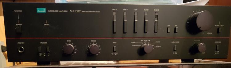

    Er det noen av dere som har erfaring med denne? (Sansui AU-D22)
    Den "virker" men lyden er er hakkete, forvrengt, grøtete - men ikke veldig mye. De første sekundene etter at jeg testet den. tenkte jeg at alt var ok. Men så hørte jeg det og etterhvert ble det verre.
    Den blir ikke varm og konker ikke ut heller. Bare ødelagt lyd.

    Skifting av kondiser og sjekk av potmetre og loddinger pleier å gjøre susen og selfølgelig justering av bias om mulig.

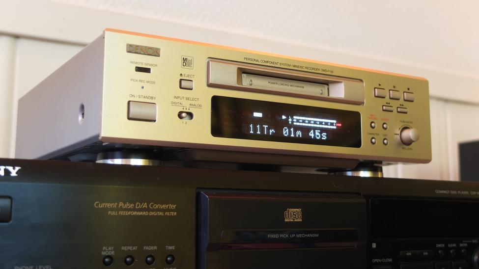

    Vil vel ikke kalle det loppemarked men plukket opp denne saken for snaue 100 lappen her for en liten uke siden.
    Ingenting galt med den og meget pen både innvendig og utvendig. Dette var del av et minianlegg kalt D-F100 solgt i årtusenskiftet.
    https://www.dropbox.com/s/c3jecwfq4ucer1z/hfe_denon_d-f100_flyer_en.pdf?dl=0
    Igrunn veldig velutstyrt for en minikomponent å være..
    2 Toslink og 1 RCA inn. Utgang både digital og analog. 10000uf kondensator i strømforsyningsdelen.
    Denne har blitt brukt mye den siste uken. Heldigvis har jeg et lager av tomme minidiscer samt noen originale.

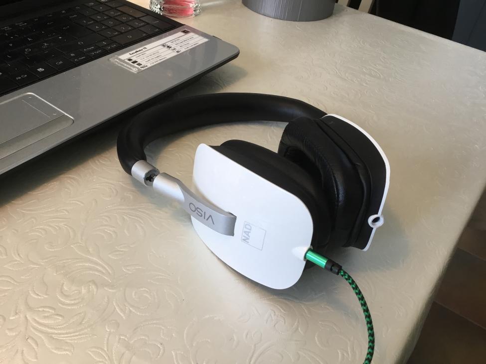

    NAD Viso HP 50
    Prisen tør jeg ikke si engang. Men jeg kan nevne at jeg kjøpte et slikt par selv for 2 år tilbake til 40x prisen på disse. De har ikke helt lært seg dette med prising ute på landsbygda tror jeg.. Enten det eller så hadde de bomma litt på prislappmaskinen.
    Måtte åpne de og stramme til skruene som holder på plass bøylen da de hadde løsnet. Et kjent problem med denne modellen som jeg også har gjort med de jeg hadde ifra før av. Ellers i 100% stand med få bruksmerker.

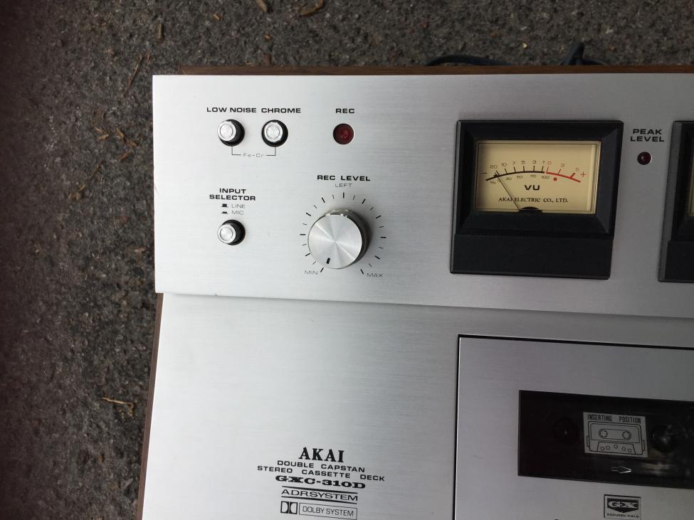

    Skift reimene på 550en, gi den en grundig rens! Da har du et kapabelt tapedeck der. :rolleyes: Enten det, eller bytt ut i ny Tascam 202Mk7. Dog, 595en din tar rotta på enhver Nikko...

    Den så strøken ut Kjell, fin spiller :)
    Det är den.
    Och den är från den tid då man tog hifi seriöst och på allvar.
    1977 kostade denna spelare nästan 2000 kr.
    Generalagenten har tryckt upp en manual på svenska och den är mycket noggrann och informativ.
