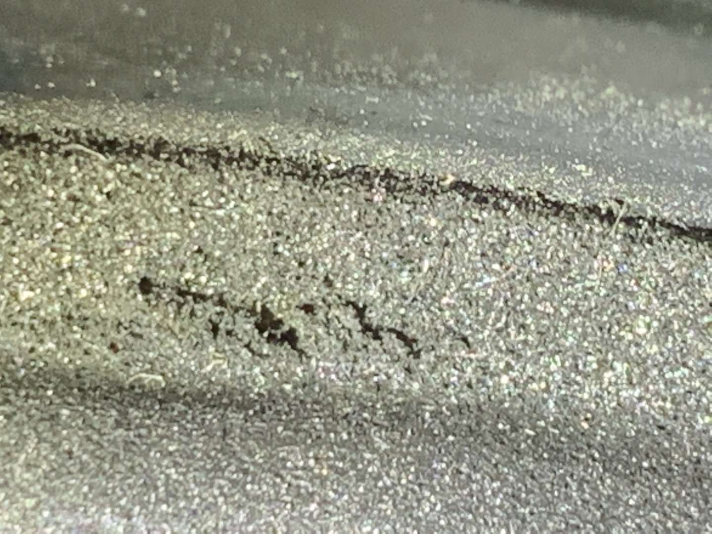

    Legg ut foto av skadene så skal vi se hva som evt kan gjøres :)

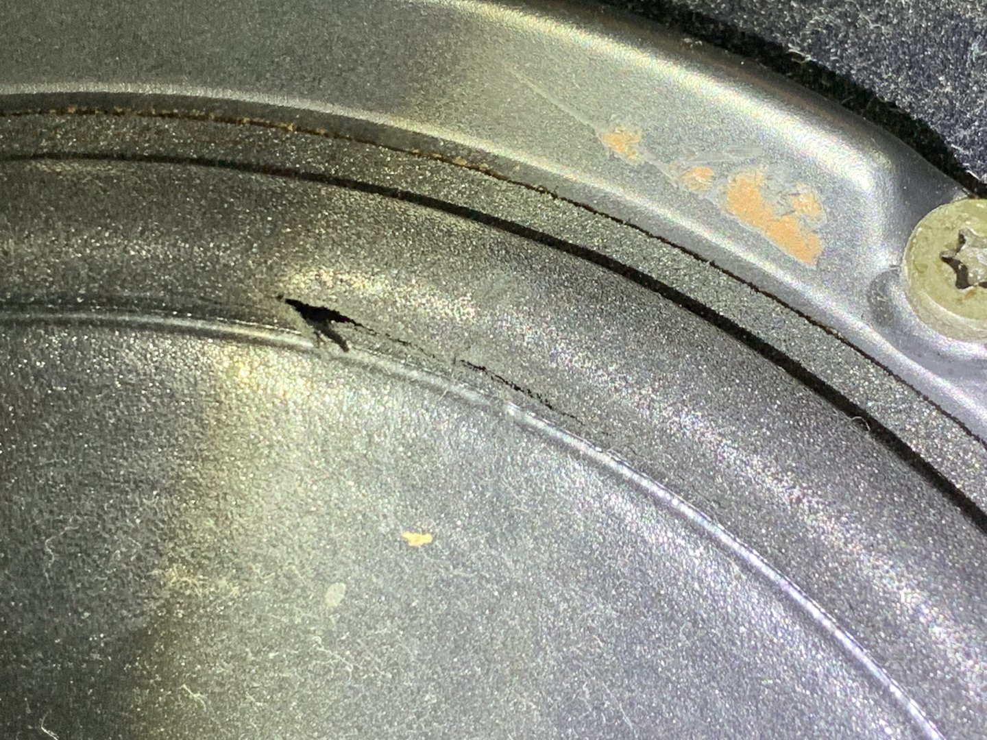

    Hei,
    Her ses de to skadene, første bilde er riften - er mellom membran og oppheng, er hull. Det andre bilde er overflate rift/skrape, ikkje synlig hull, vil meine det er inne på stålramma...

    Det på stålramma er uproblematisk.
    Det andre tror jeg kan fikses med litt lim. Men ikke start med reparasjon før du er helt klar til å gjøre det supernøye :)

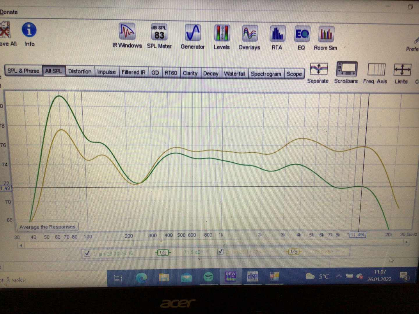

    Målte for morro skyld Dali 505 med en kt88 rør og en med Ams 1000, ganske voldsomme forskjeller, du skjønner sikkert hvem kurve som er hva.

    Rør er grønn kurve. Dette kan Snickers fortelle om i en annen tråd. Jeg liker rør. Men jeg synes det er synd (på generell basis) at man må reparere dårlig lyd i rom og høyttaler med å bruke rørforsterker. Her kan dere lese om den mest ekstreme varianten av å lage «grønn kurve». Jeg har testa og det er forbløffende hva som er mulig.

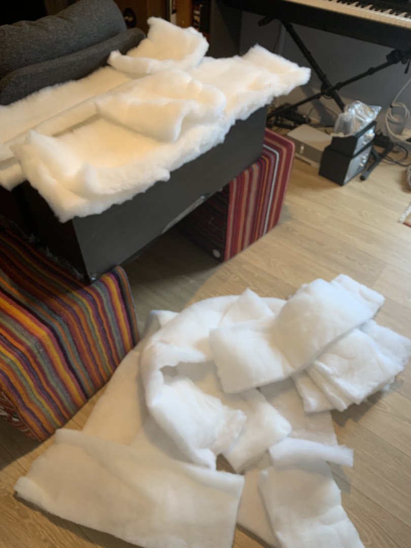

    Ellers når det gjelder demping så legger jeg tykk filt på bakplata bak driverne og litt opp i toppen.
    Bruker forøvrig den hvite syntetiske ulla som fulgte med og plasserer sånn det var originalt. Har du ekstra dempemateriale så legg litt til å bånn for å senke q verdien litt da kabinettet gjerne kunne vært litt større. DXT versjonen har nemlig en motstand på bassmellomtonene, det øker Q verdien. Mer om det senere :)

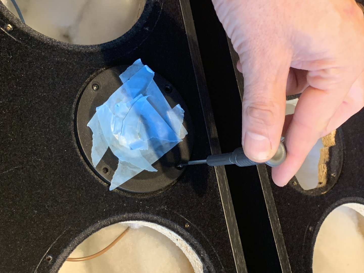

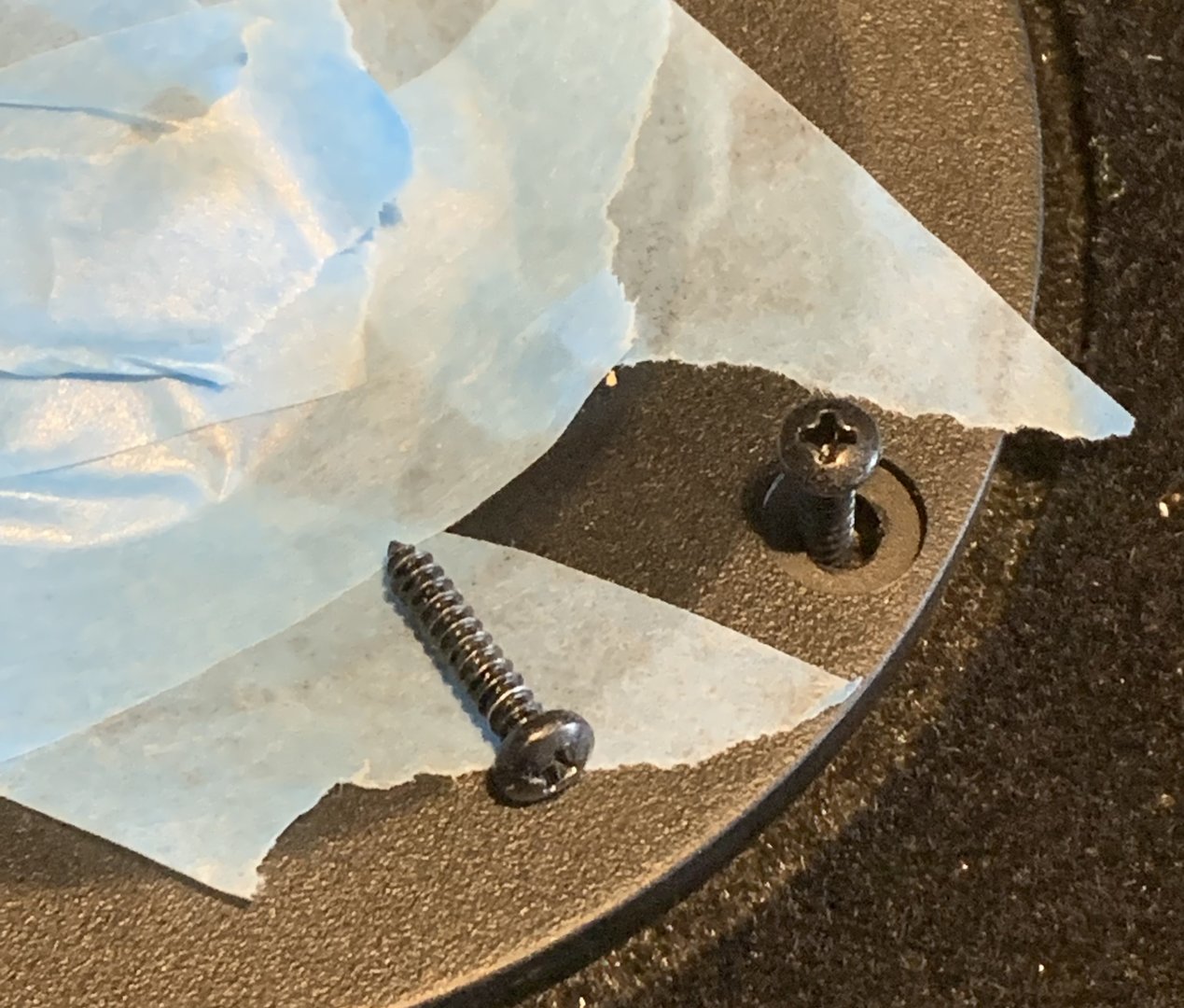

    NB! Vær veldig forsiktig når DXT diskanten skal monteres. Det er lite plass å skru på. Bruk små skruer og forbor med tynt bor. Det kan være at du må ofre en millimeter med symmetri for å skyve diskanten litt til siden (eller bruke epoxy). Trippelsjekk hvor hullet havner slik at det ikke ødelegger kanten på sponplaten under. Ta det vanskeligste hullet først og skru diskanten forsiktig fast med en skrue. Da er den posisjonert for neste skrue diagonalt på andre siden. Gjør det samme her og skru den fast. Så kan de to siste hullene tas i samme sleng.

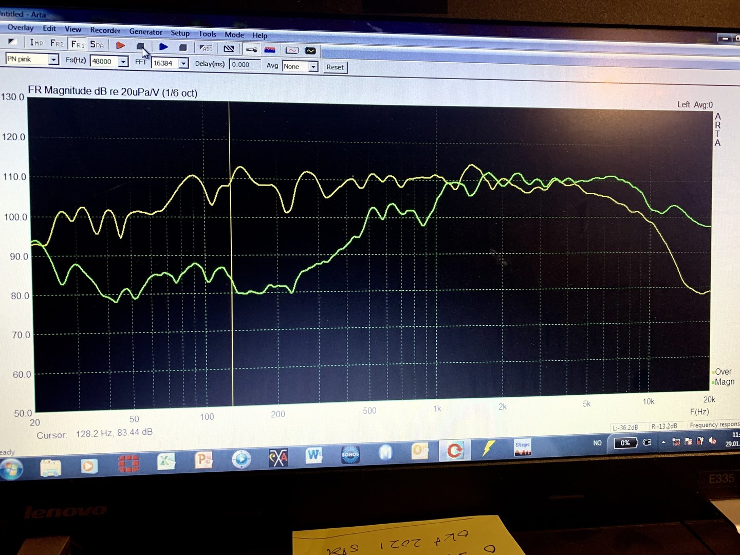

    Nå skal det måles. Markeringstape og tommestokk er brukt. Og det er et ganske lukket kabinett
    Skal hente ut frekvensrespons- og impedansefil pr driver samt en frekvensresponsfil hvor både diskant og bass spiller samtidig. Den brukes til å «skyve» løpetidsforskjellen på plass i simuleringsprogrammet.
    Jeg bruker en ganske stor kondensator som beskyttelse nå da jeg har to strøkne diskanter. Grisekjørte en annen her for en tid siden hehe. Det utrolige er at den ikke gikk i stykker. DXT må være en meget robust sak 👍

    Råmåling 1m i fra. On axis c/c vertikalt mellom bassene. Dvs at diskanten er litt forskjøvet. Skal også måle rett på diskanten og mellom c/c punktet. Jeg kjenner driverne godt så det blir et valg jeg jobber ut fra. Bruker 33uF beskyttelse på diskanten mot DC.

    Har du målt distortion?
