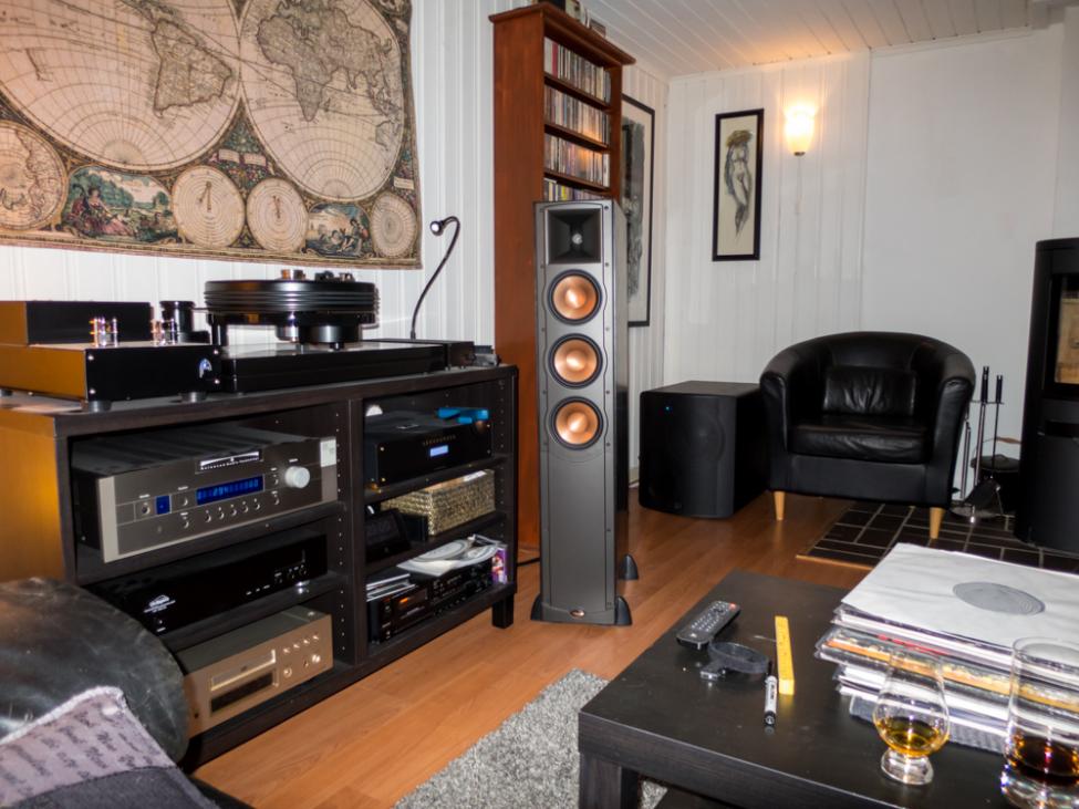

    Utsikten fra sweetspot - på direkten.
    Beklager støvet. Far i huset har vært husfar med utvidet ansvar i et par uker mens hans mer estetikkansvarlige bedre halvdel har sittet med nyoperert kne.
    Leker litt med subben. Deler på 50Hz nå, og krangler litt med volumet dens, men jeg kommer nok ikke noe lengre før jeg faktisk kan måle frekvensresponsen. Venter bare på posten.

    Ingenting er som ny sub og et glass eplejuice, etter bildene å dømme. :) Hvis det drøyer med mikrofon kan du få låne en umik-mikrofon av meg i sommer.

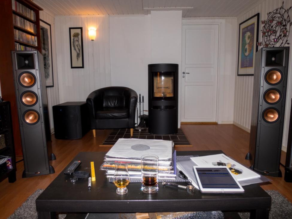

    Vis vedlegget 446961
    Vis vedlegget 446962
    Fint oppsett,RF 63 er i mine ører noe av det bedre Klipsch har laget :)

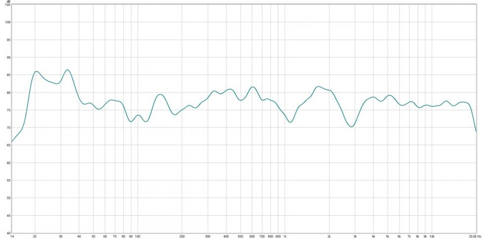

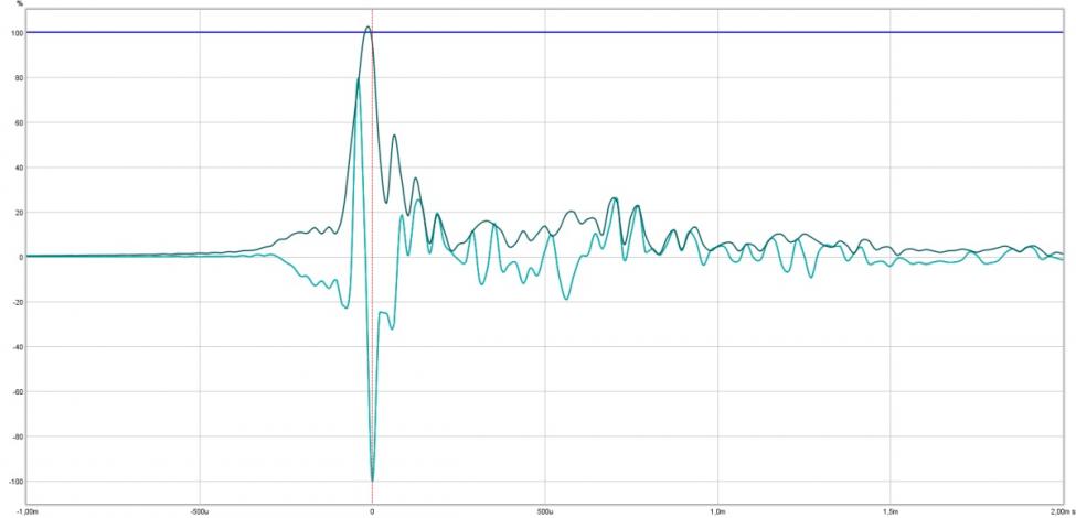

    Vel, selv om det er juli, og Hifisentralen har gått i dvalemodus, har i alle fall Postnord klart å levere Umik-1 målemikrofonen jeg bestilte fra Parts Express. Forhåpentligvis klarer jeg å få allokert litt tid til å gjøre noen målinger og bruke dem til justering av nivå og delefrekvens på subben.
    Høyttalerplassering og lytteposisjon har jeg kun mulighet (lyst) til å gjøre små justeringer av, men jeg har simulert og teoretisert litt for å sette det slik det står nå, og jeg synes det høres bra ut, så det blir spennende å se om virkeligheten i det hele tatt likner på teorien og inntrykket. ;)
    Akustikkremedier kommer jeg uansett neppe til å begynne å styre med, men jeg liker dingser og er nerdete nok til at målemic er kult å ha likevel. :)
    Poster nok målingene så snart jeg har fått gjort de innledende rundene. Lenge siden forrige gang, og mye er annerledes nå, så det blir spennende.
    Her kommer de innledende målingene. Fort og gæli fra en som ikke helt vet hva han holder på med. Syns i vei! ;)
    A
    ANM

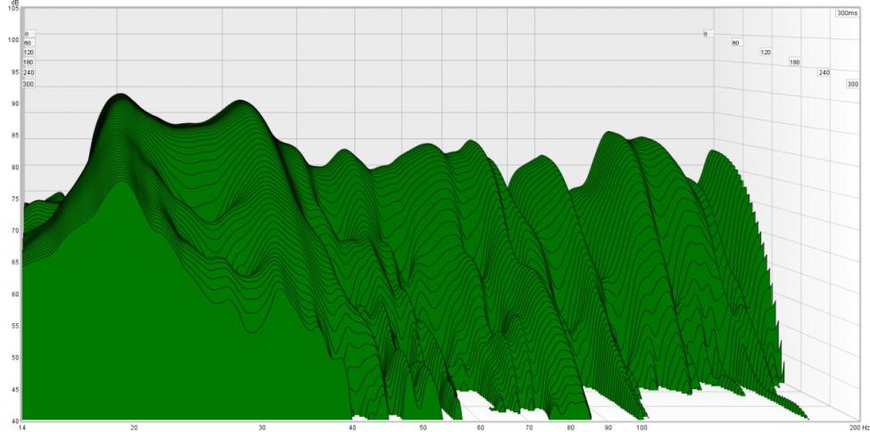

    Er heller ingen ekspert, men ved første øyekast virker det som subben kanskje bør integreres litt bedre? Kanskje poste en uglattet spl til 200Hz?
    Dazed
    29.01.2003
    20.554
    7.288
    Hvordan konkluderer du med det? Litt høyt nivå under 40Hz? I så fall er det jo bare å senke nivået bittelitt. ....hvis man vil, da. ;)
    Kan sikkert poste en slik kurve senere.
    A
    ANM
    Ser det i sammenheng med vannfallet, området under 45 stikker seg veldig ut imo. Det er liksom ingen kontinuitet, men et skarpt skille. Både plassering, nivåer og delefrekvenser bør lekes med.
    Dazed
    29.01.2003
    20.554
    7.288

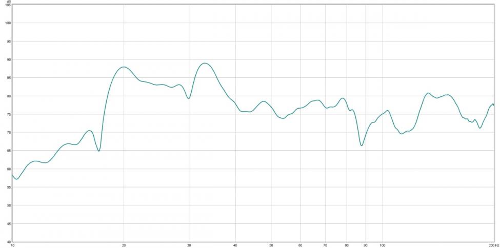

    Plasseringen har jeg ikke mye rom for å sjonglere med. Nivået kan jeg selvsagt trekke ned et par hakk. Delefrekvensen står til 50Hz nå, og frekvesresponsen ser best ut slik. Ved 80 får jeg egentlig ikke mer nivå mellom 50 og 80Hz, men eklere dipper. 50Hz er laveste mulige delefrekvens. Med 50Hz er det ikke plagsomt med at jeg umiddelbart hærer hvor subben står heller. Md 80Hz heller bassen mot høyre. Synes dette likner på et brukbart kompromiss, men skal selvsagt prøve på mer finjustering etter hvert.
    Synes egentlig ikke det er noe så "skarpt skille" ved 45-50Hz som ikke åpenbart skyldes det høyere nivået, så det burde være greit nok å teste med litt lavere nivå på subben. Hadde noen slike kurver, men har slettet dem. At man har mer etterklang dypt i bassen enn høyere opp er vel naturlig/vanlig? Får spille litt musikk først, og så prøve meg litt frem med videre justeringer fremover.
    Dazed
    29.01.2003
    20.554
    7.288
    Når jeg skrur ned nivået på subben, blir selvsagt kurven jevnere, men hengekøya rund 30Hz blir av en eller annen grunn også dypere. Selvsagt mulig det i sum er "riktigere", men jeg har da aldri sagt at jeg ikke er litt harry. ;)
    Dippene mellom 80 og 200 irriterer meg (på papiret), men de skyldes plassering/kanselleringer av hovedhøyttalerne, og disse får jeg kanskje flyttet/endret litt på, men kvitt dem blir jeg neppe uten akustikkremedier etc.
    A
    ANM
    Plassering gjør dessverre store utslag for oss analoge bakstreberske. Om subben din er låst er du litt begrenset.
    Dazed
    29.01.2003
    20.554
    7.288
    Litt begrenset har jeg alltid vært. ;) Room Simulator sa at dette var en av de to beste (eneste fungerende) plasseringene av subbe,. Jeg velger å stole blindt på det. ;)
    Jeg kan flytte subben noen desimeter hit og dit, men set ikke for meg at det gir så mye. ...men som sagt ser jeg ikke noe galt med slik den står nå. Med litt lavere nivå vil den "integrere bedre", som du sier, med hovedhøyttalerne, og med lavere nivå blir etterklangen snillere også. Skal gi det et forsøk, men strengt tatt er det jo ikke så mye som skjer der nede under 40Hz i rock heller, så.... ;)
    Tror neppe det blir så mye bedre med dette utstyret i dette rommet uten DSP og akustikktiltak, så jeg slår meg nok til ro med det ganske snart,
    A
    ANM
    Helt enig og hva vet vel jeg. :) Bare engasjerer meg ettersom jeg jobber på samme nivå og har gjort meg noen observasjoner. Er du fornøyd er alt bra.

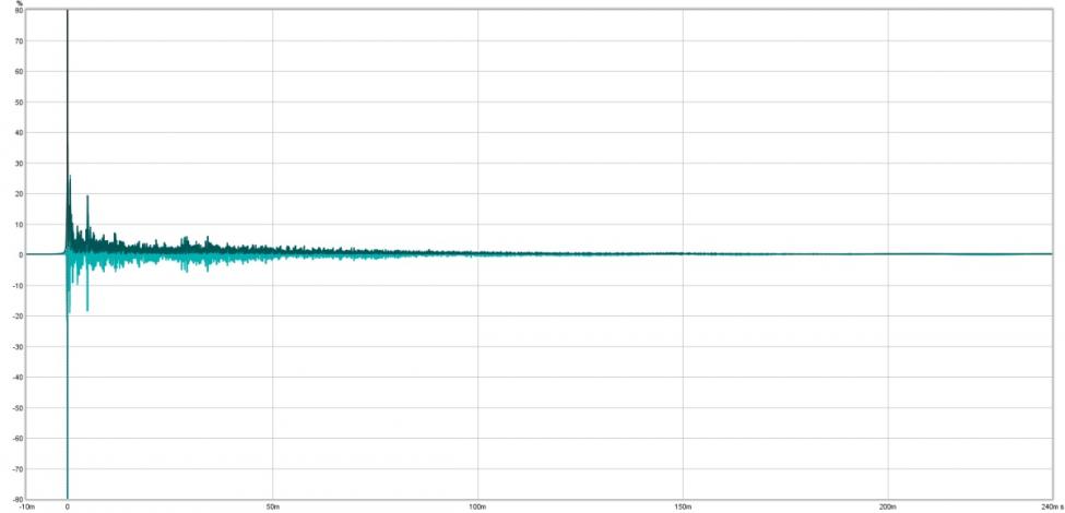

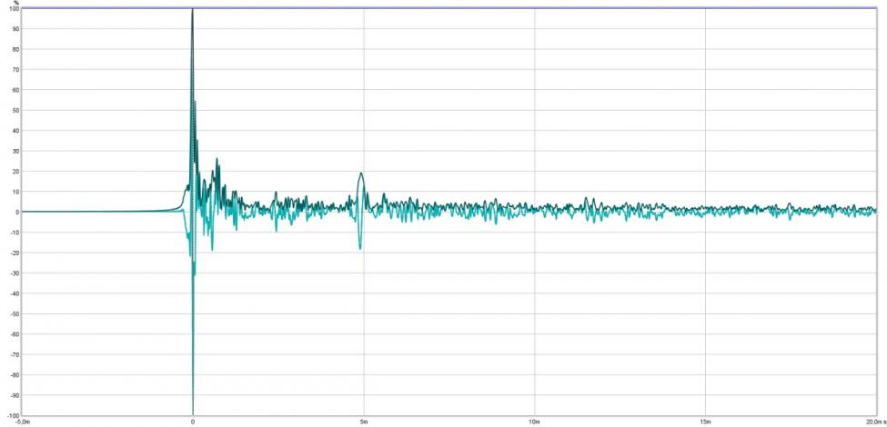

    Hva sier impulsresponsen de som vet hva de skal se etter, da?

    Nå har jeg senket nivået på subben noe. Drar jeg den enda lengre ned, stikker dippen ved 28Hz under gjennomsnittskurven, og det vil jeg ikke. ;) Toppene ved 20 og 34Hz blir jeg ikke kvitt vha. småjustering av plassering samt nivå, delefrekvens og fase. ...Så de får jeg leve med til jeg får ekstremt mye tid og tiltakslyst. Noe jeg helt fint klarer. Jeg kommer ikke lengre uten akustikkremedier og dsp/eq her, med de kompromisser som gjelder. ...Og akustikkremedier og DSP har jeg altså ikke lyst på.
    Jeg spiller vinyl på gamlemåten, og at anlegget ikke er "hifi-perfekt", men har litt karakter, er helt fint. Som jeg sa langt tilbake i tråden er det enten/eller her i Østfold. Enten "låter det ræva", eller så "spellær det som faen". Jeg synes dette havner i sistnevnte kategori. :) Jeg synes det låter fett og engasjerende, og jeg har det moro når jeg hører på musikk. Akkurat det jeg vi ha.
    Det betyr selvsagt ikke at jeg ikke gjerne vil ha tips og/eller meninger relatert til målingene og justeringer. :)
    Jeg får heller "geek out" med DSP og akustikkbehandling og alt som hører med i et annet anlegg et annet sted en annen gang. ;)
