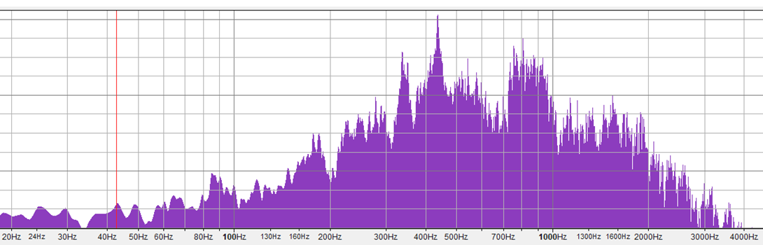

    FFT på de første 4 sekundene ser slik ut: (6dB mellom linjene)
    "Billig":
    "OverEngineered"
    Du hadde rett Snickers. Mer output rundt 900Hz på den billige. (faktisk rundt 10dB).
    Den dominerende tonen på 420Hz er imidlertid ganske lik i nivå, og det høres også derfor ganske likt ut.
