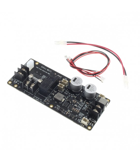

    Borte i Canada sitter det en luring/geni som heter Ian Jin. Har handlet mange av hans komponenter som har forbedret lydgjengivelsen steg for steg. Alt i fra reklokkere til div varianter av psu’er.
    Den senere tiden har Ian fokusert en del på dette med superkondensatorer for bruk til klokker og reklokkere. Disse trenger vanligvis 3.3v dc eller 5v dc. En superkondensator har enormt mye mer lagringskapasitet en en «normal» elektrolytt kondensator. Ved å bruke superkondesatorer og tilhørende psu kort, vil en kunne drive f,eks klokkene i en dac med ren strøm uavhengig fra nettet. Psu på toppen av superkondensatorene kobler fra nettet når spenningen er oppnådd. Når spenningen synker under optimalt nivå (3 timer) lades kondensatorene opp igjen «on the fly» uten å påvirke spenningen ut.
    Bilde viser min psu som snart skal inn i dddac.

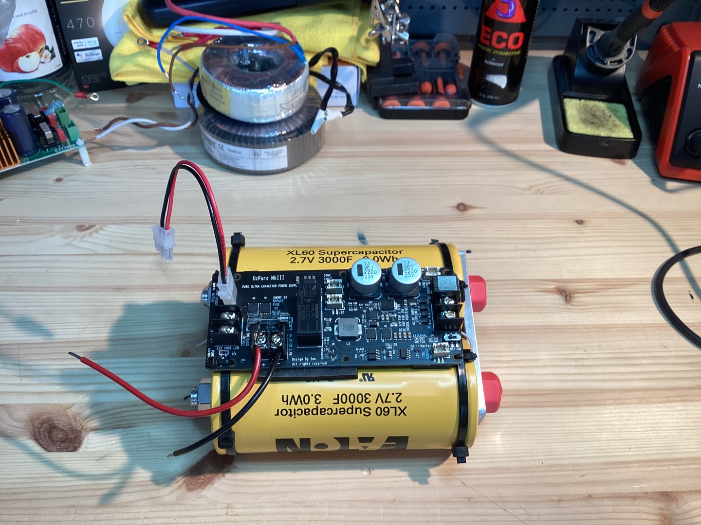

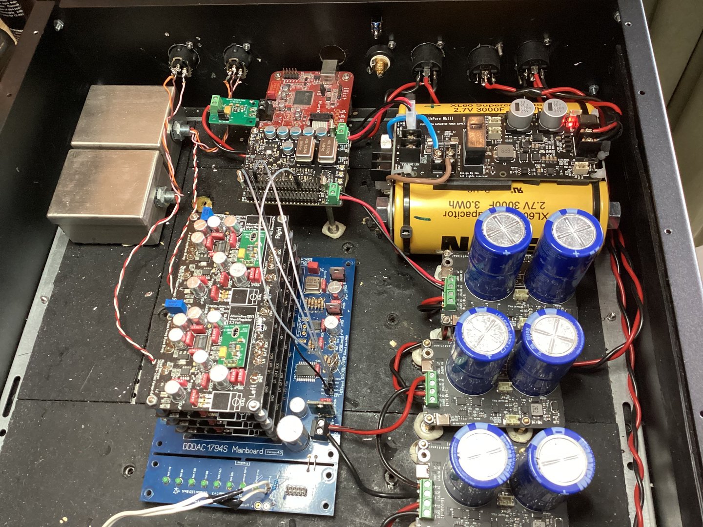

    Da er den på plass. Psu kortet oppå kondisene kobler fra nettet når 3.3v er oppnådd, og dac klokkene og reklokker kortet får da kun strøm fra superkondisene. Etter ca 3 timer med spilling etterfylles kondisene med strøm.
    Virker lovende hittil.

    har du en link der du kan kjøpe disse psu modulene?

    Vær obs på at kondensatorene må kobles sammen med ett såkalt balancing board. Ian canada har snart for salg, de jeg har er ute for beta testing. Det er det sorte du ser her, både foran og bak kondensatorene. Det finnes div kina varianter, men disse er i en annen klasse konstruksjonsmessig.
