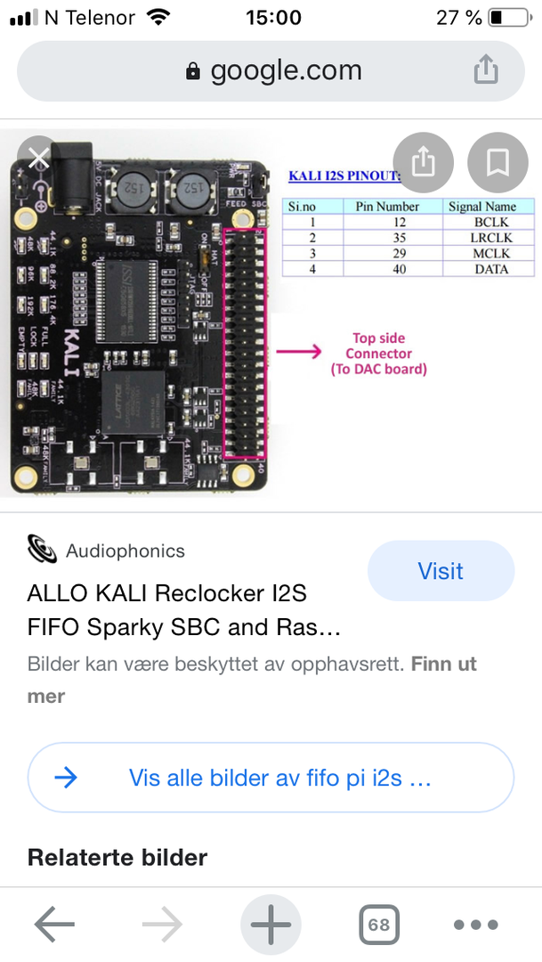

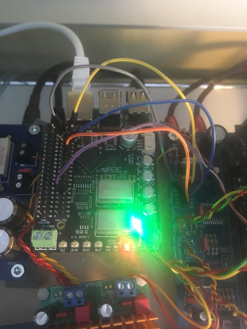

    Jeg er tilbake på dette prosjektet nå.
    Har gitt opp Odroid og satt inn Raspberry Pi 4, med Fifo Pi «piggyback» DIYINHK regulerer hhv 5V til Raspberry og 3.3V til reclockeren.
    For pinout fulgte jeg først Raspberry J8, uten MCK da den ikke var listet.
    Det virket ikke og da var det eneste jeg fant denne:
    Iom at de andre pinoutene stemte med J8 satte jeg MCK på pin 29.
    Allikevel lyser «empty» -dioden.
    Volumio spiller, men null signal ut.
    I settings valgte jeg «generic»

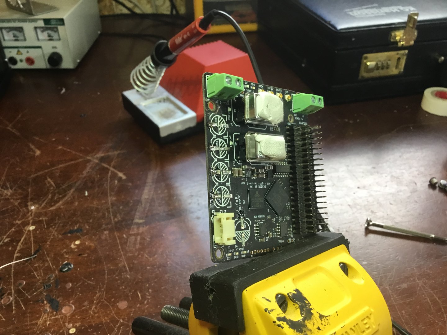

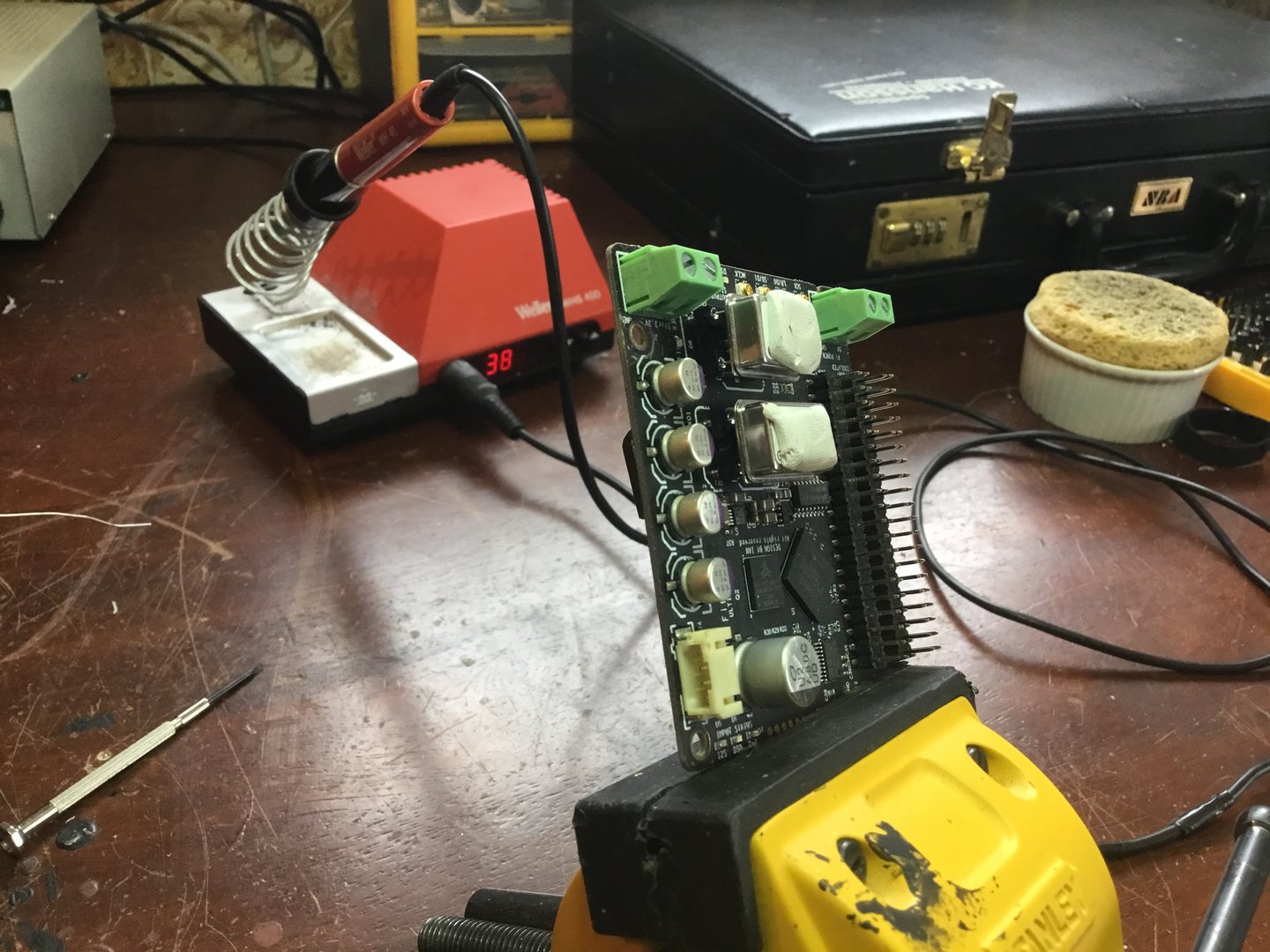

    Less is more....5 caps fjernet fra fifopi, blir spennende å høre om dette har noe for seg. De som har gjort det melder om en forbedring. Me fe sjå/høyre... (foreløpig lover det bra)

    Hvis du driver med fifopi, har du noen kommentarer til min siste post, jeg vet liksom ikke hvor jeg skal starte feilsøk...

    Hei, dette skal vi fikse. Du skal ikke bruke pin 29 på fifopi. Det du skal gjøre er følgende; fra dddac» data« til pin 40 fifo.
    dddac «lrc» til pin 35 fifo. Dddac «bclk»til pin 12 fifo. Gnd fra dddac kan du sette på pin 39 på fifo. Hvis dette ikke funker har jeg en annen mulighet på lur. Prøv dette først. Lykke til.

    Takk for svar. Jeg kobla ut pin 29, de andre hadde jeg inne. Men akk, ingen lyd. Det lyser fortsatt rødt for «empty» under fifo status

    skal ikke den lilla et hakk ned på FIfoPI? pinne 12...ser ut som om du er på 14

    Hei! ... nei.. den er nok på 12, jeg ser bildet kan se sånn ut men jeg har trippelsjekket.

    Sitter og koser meg nå, det låter meget bra etter fjerning av kondensatorene på fifopi, foreløpig. Så vil det vise seg da på sikt...

    Hva tror ekspertisen om å sette super-kondensatorer foran ian’s reklokker (fifoPi).
    Siden regulatorene på reklokkeren min er bypasset, så blir der ingen regulatorer mellom super-kondensatorene og klokkene. Det påståes at regulatorer etter super-kondensatorene ødelegger mye av hensikten mtp bedre lyd.
    I mitt tilfelle er det en 3.3v psu fra diyink som i dag forer fifoPi. Det låter strålende, men mye vil ha mer.
    musicman
    27.08.2005
    3.439
    2.082
    Ålesund
    Som sagt , så gjort. Ian’s UCconditioner er kommet på plasss i dddac’en. Rett og slett nesten sjokkerende at dette skulle ha så mye å si. Anbefales alle som har Ian’s fifopi og vil dra mere golyd ut av denne.

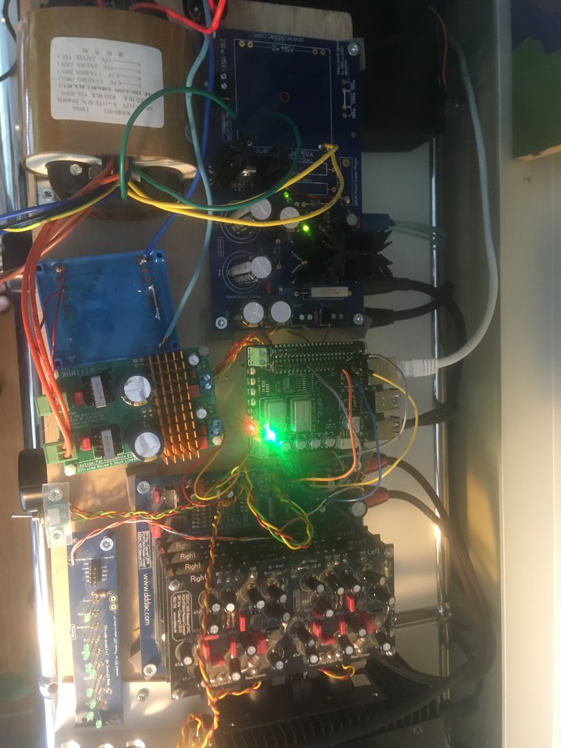

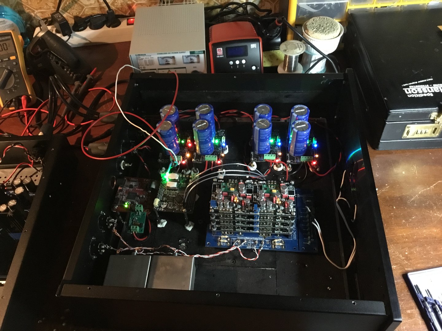

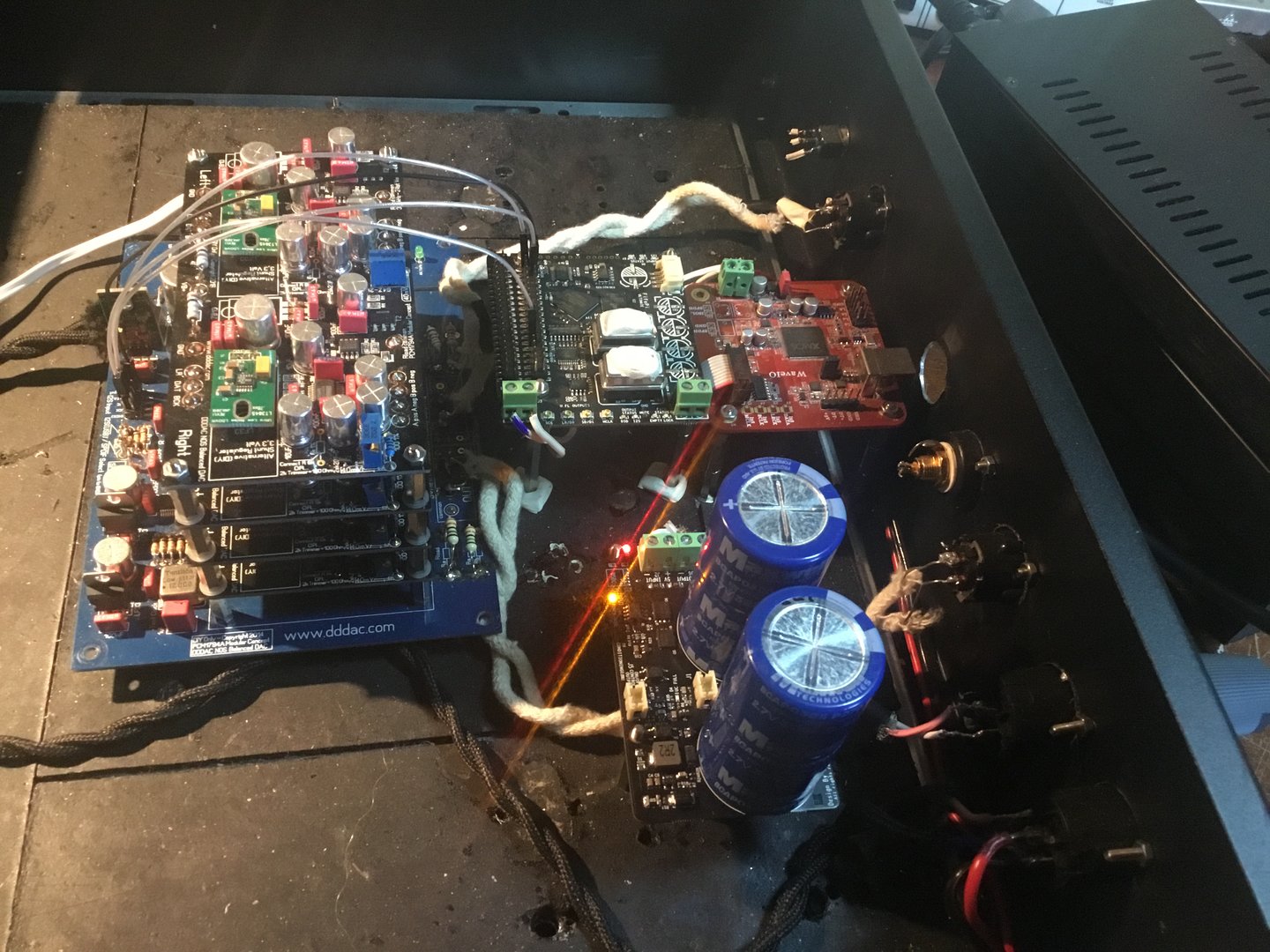

    Dddac reisen fortsetter. Etter å ha hørt hva superkondensatorene til reklokkeren gjorde med lyden, var det for fristende å ikke sette inn flere. Nå står der fire stk koblet i serie for å få 10vdc inn på dac tårnet og fire stk inn på fifopi reklokkeren.
    Dette fungerer så overbevisende at jeg er sikker på at superkondensatorer er fremtiden også innen hifi. Esoteric bruker superkondensatorer i sin grommeste cd rigg, og sikkert ikke uten grunn.
    På bildet er det 8 superkondiser, tilsammen 2600 FARAD !!! Eller for å si det på en annen måte. 2.6 milliard uf.

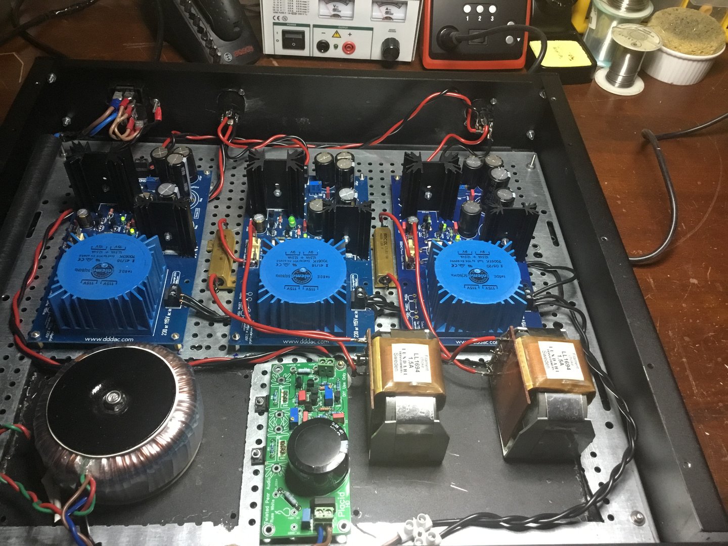

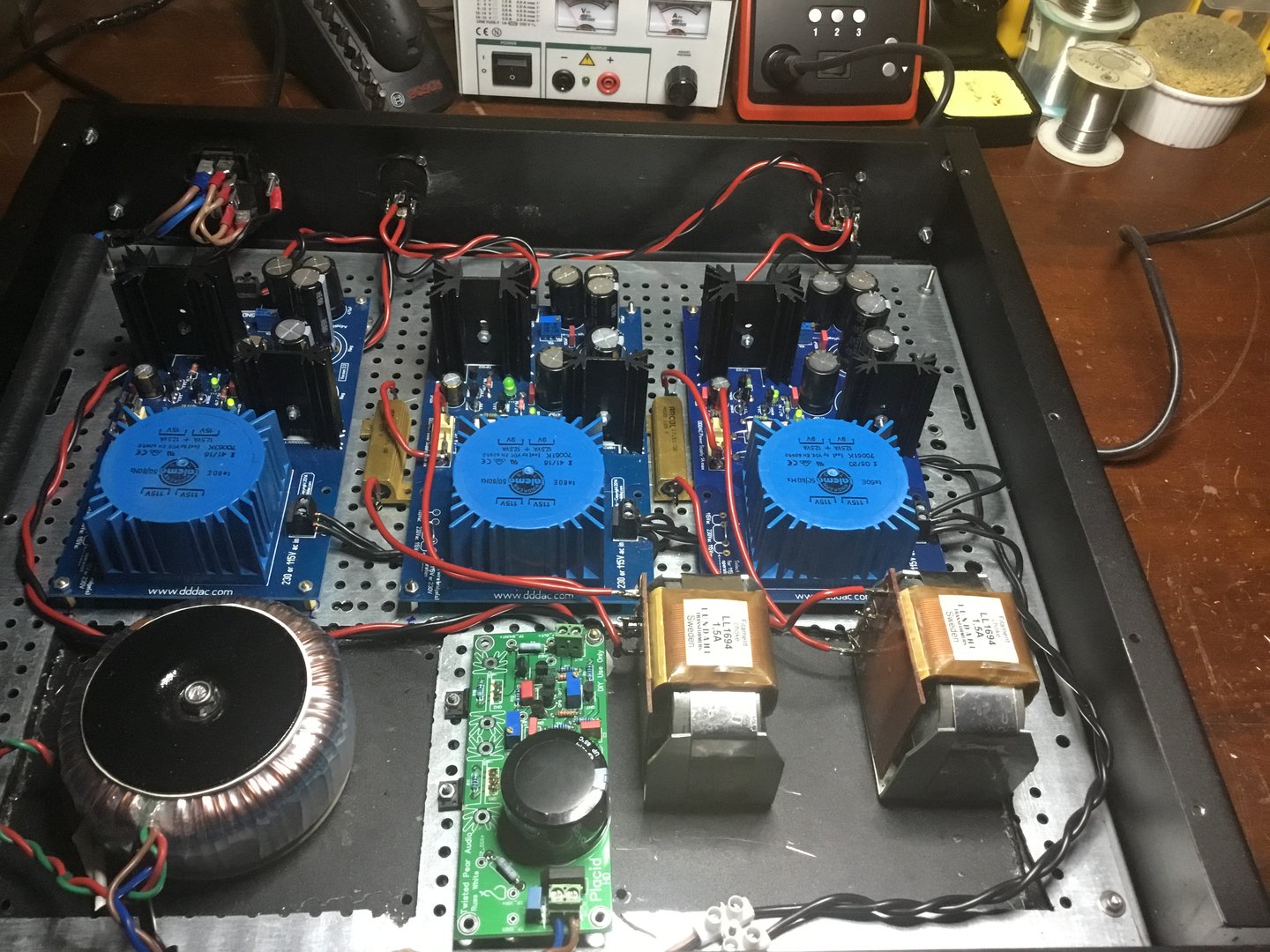

    Etter å ha brukt standard ddda psu, ble fristelsen for stor da Doede har lansert ett tweak som virket veldig fristende å teste ut. Som sagt så gjort. På bildet har de to psu’ene som forer dac sitt hovedkort og de fire dac korta, fått hver sin choke.
    Liker det jeg hører.
    Nightpuma
    23.01.2005
    2.436
    503
    Agder
    Liker det jeg hører. Vis vedlegget 690567

    Beklager sent svar Puma, men bedre sent enn aldri.

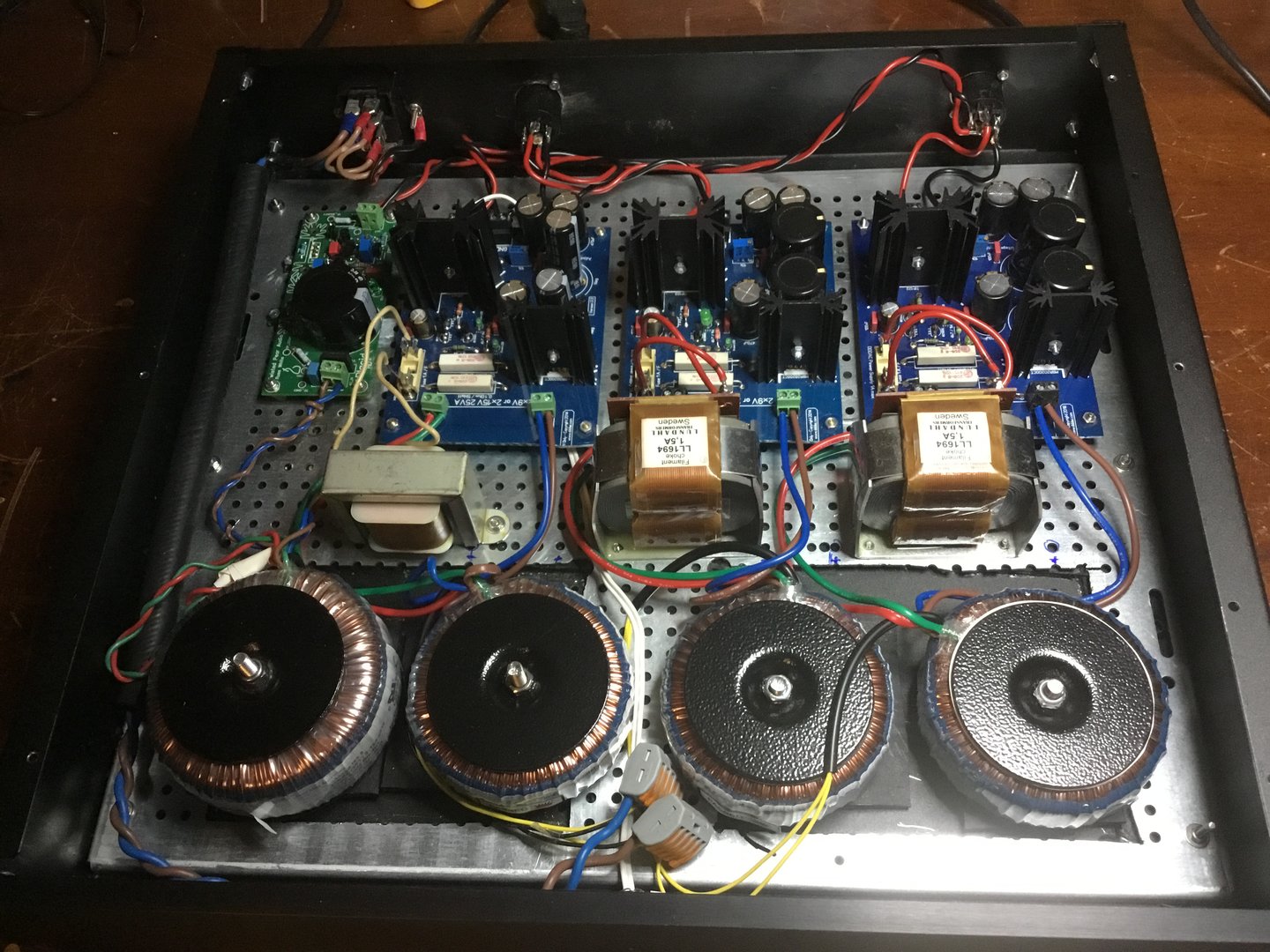

    Etter at superkondensatorer kom inn, måtte det ombygging til. Nå er det kun 5v som trengs til super kondensator korta, og da ble det behov for flere separate psu kort, og da måtte de store R-core ut da plassen er begrenset.
    Hvis du lurer på hvor jeg tar 12v til dac hoved kortet, så kjører jeg to 5v superkondensator kort i serie, og det funker utmerket da 7810 regulatorene på dac korta er fjernet. 10v inn på tent shunt’s er problemfritt.
    Legger ut ett bilde som viser psu til dddac slik det ser ut nå. Trafoene er 9vac-80va typen. De originale trafoene, (9vac-25va)ble for strømsvake når chokene kom inn i bildet. Forskjellen før /etter trafo bytte er lett hørbar. Mer tyngde/fundament er det en merker først. Det spiller mye bedre når en drar på, skikkelig morro. Lyden er nå tilbake til minst samme nivå som R-core
    psu’en.
