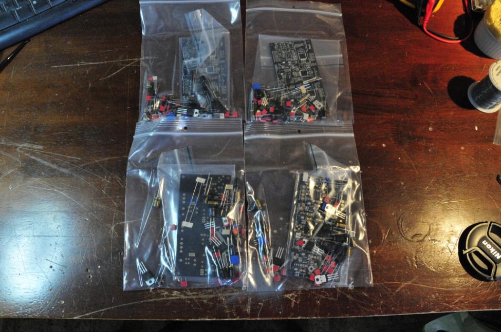

    Er i vurderingsfasen på om jeg skal våge prøve meg på en slik dac da jeg jeg ønsker en digital spiller som kan nærme seg vinyl på instrumentklang og naturlig gjengivelse av stemmer.
    Denne tror jeg nok jeg skulle klare å få satt sammen (vurderer ferdig loddet ).
    Denne derimot frister det lite å prøve på. Ser også ut til å ta stor plass?
    Det jeg liker med disse er at du kan skippe usb eller spdif og gå direkte på i2stil til i2s. Alternativet er å finne en "kjøpe dac" med bra usb implementering eller måtte bruke noen (mange) kroner på en bra usb til spdif konverter.
    Trekker weshoppen fra mva eller må jeg regne med å betale 25% ekstra på oppgitte priser?

    Webshoppen trekker automatisk fra 25%. Kjør på og bestill deg en dddac med 1 stk board først og kjøp de originale psu. Den ene bruker du til dac og den andre til mini pc. Du kan sikkert nok om data til å få dette opp og gå.
    Du kan jo også velge å gå for mer enn 1 dac kort, men siden de nye korta er så mye bedre enn de gamle blir det garantert bra bare med 1 kort også.

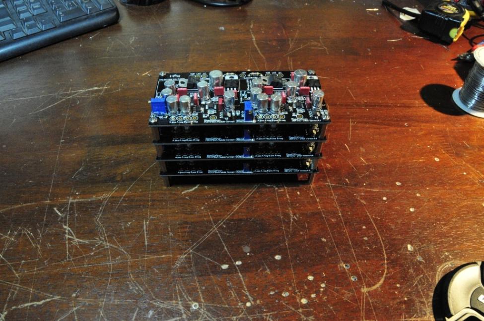

    litt Duelund inspirert plastfrie kondiser :cool:
    pass på så du ikke får kontakt mellom kortene da....
