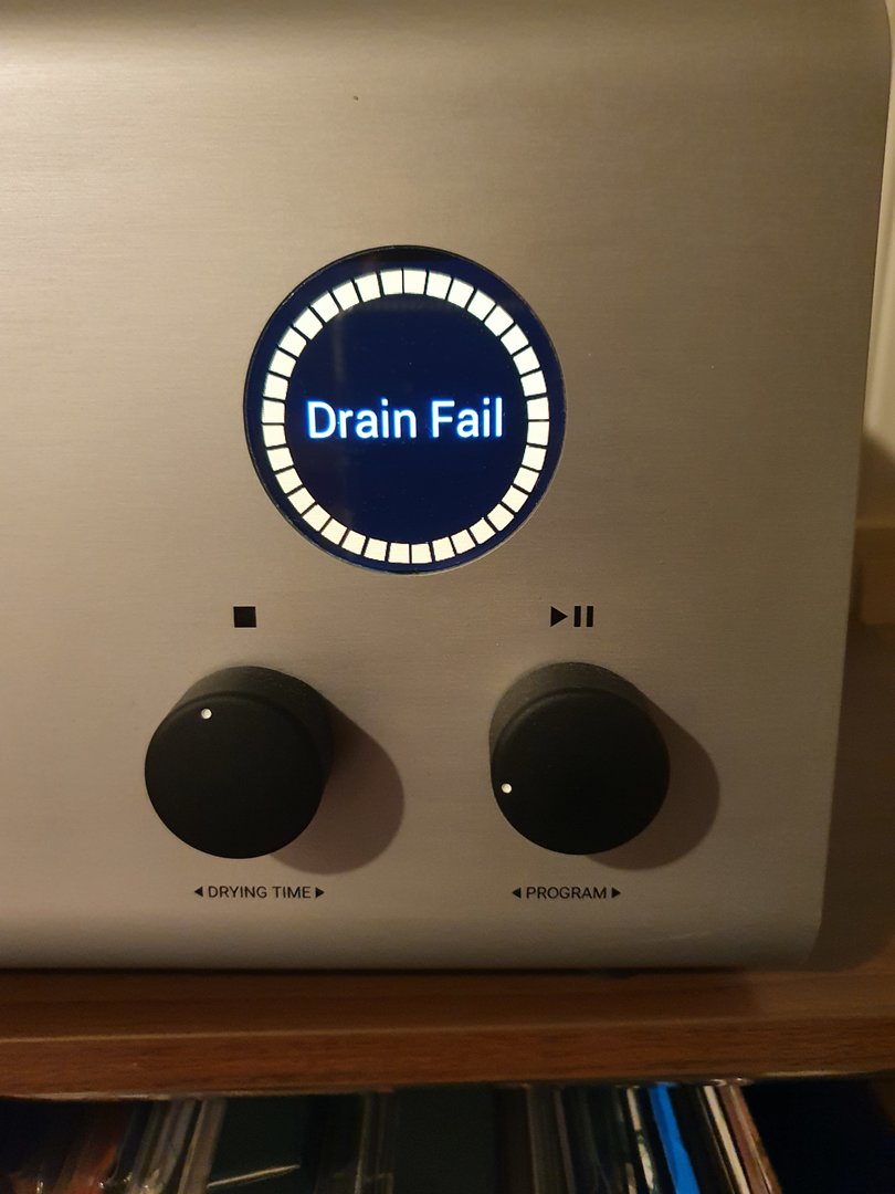

    Da vil den ikke tømmes.
    Etter noen mnd der den ikke har vært bruk ( ja jeg tømte tanken og tørket filter) så fikk jeg noen skiver i posten i dag. Og ingen skive går rett på snurra uten å ha vært via Degritter først.
    Så jeg helte vann og en dråpe fluid rinse i tanken og satte på degass. Men den vil ikke tømme etterpå. Jeg har skrudd av og på, tatt strømmen, prøvd flere program.
    Men den vil ikke tømme mer enn halvveis.
    Noen som har liggende erfaringer?

    ^ Prøv først å rense sensoren, deretter kjør siste softwareoppdatering (på nytt), er mitt forslag.

    Nest siste gang tanken skulle tømmes, virker det som om at bare halve tanken ble tømt, kan ikke huske noen alarm.
    Skrudde av filtret og prøvde å tømme ut, men ingenting kom ut :rolleyes:
    Ved siste vask og tømming, fungerte alt normalt:)
    Noen som har liggende erfaringer? Vis vedlegget 826281
    Tvinge frem vedlikehold syklusen?
    Er vel etter hver 50 vask?
    Nå har jeg prøvd dette 2 ganger.
    Fortsatt tømmer den bare halvveis.
    Når jeg setter inn SD-kortet så ber den meg om å fjerne det. Enten jeg restarter eller ikke.
    Litt usikker på om jeg orker å starte program opp til 60 ganger 🤔

    ^ Har du googlet for å sjekke om andre har hatt samme problem?
    Du kan jo også kontakte Degritter.
    Ja, jeg har hatt kontakt med Degritter tidligere.
    Ett utsnitt fra en tidligere mail:
    I am sorry to hear about the issue. There might be some sort of debris stuck in the valve separating the removable tank and ultrasonic cleaning tank and the unit is unable to pump water fast enough through the valve. We recommend increasing the machine run count to an automatic maintenance cycle that will clean the valves. The maintenance run will occur automatically after every 50 cycles on 60, 110, 160, 210 ...etc runs. You can check the current number of runs in the INFO section of the menu. The run counter will increase every time a program is started, but the program can be canceled by pressing the left button twice (once to cancel pumping in and to start draining and once to cancel the draining). So, by starting and canceling the program it is possible to advance the run counter to automatic maintenance. You must be very careful not to accidentally cancel the maintenance program or else you have to increase 50 runs to the next interval.
    You can also clean the interior of the unit with a vinegar solution. There might be some sediment, goo, slime, or whatever is similar in the system. The way we recommend dealing with the dirt inside the machine is to clean it using 10% vinegar solution in distilled water. Take the most basic type of clear kitchen vinegar (no fancy colors or tastes - a mild acid basically) and make a 1:10 solution with distilled water in the removable water tank. Then run 3-4 Heavy washes without a record. If you want to be extra sure, make two portions of this solution and repeat the process. This should help remove organic residues in the machine. We recommend repeating the vinegar wash about every 200-500 records cleaned.

    Nå klikka den helt.
    Den ba meg fjerne sd-kortet (det står ingentingi), og den meldingen ville ikke bort så jeg tok strømmen på den. Nå virker den dau.
    Venter svar fra Degritter.
    ynot
    01.06.2006
    2.671
    1.923
    Dau var den altså ikke.
    Jeg tømte tanken, skrudde ut filteret og lot den tørke noen dager, og i dag kjørte jeg igjennom en "prosedyre" jeg fikk av Degritter.
    Ja, den er i full drift igjen :)
    Her er det jeg fikk på mail av de:
    --snip--
    The issue may be caused by a clogged pump or valve. Try starting a washing program and cancel it by pressing the leftmost button after 5 seconds to start the draining process. Repeat start and cancel procedures for 5-10 times. Pumping water back and forth may jumpstart valve or pump. If this solves the issue, then clean the machine with vinegar solution.
    CLEANING THE MACHINE
    1. Remove the rubber gasket from around the record insertion slot. The gasket is not glued and is not difficult to remove.
    2. Without the rubber gasket there is a better access to the ultrasonic cleaning tank. Clean the internal sides of the tank with a toothbrush. It is recommended to wet the brush in isopropyl alcohol (IPA) to improve the cleaning effect.
    3. Once the scrubbing is done, follow it up with one Quick washing cycle with High water level (no drying) and with new pure water in the removable water tank. Make sure there is no record in the machine.
    4. Add about 200ml of vinegar to the distilled water and run 5 Quick washing cycles (again without drying).
    5. In the middle of one of the washing cycles, put the machine on a pause and let the fluid sit in the ultrasonic cleaning tank for about 5 min.
    6. Replace the vinegar solution with pure distilled water and run 3 Quick washing cycles to rinse off the machine.
    Please, let me know whether it helps to solve the problem.
