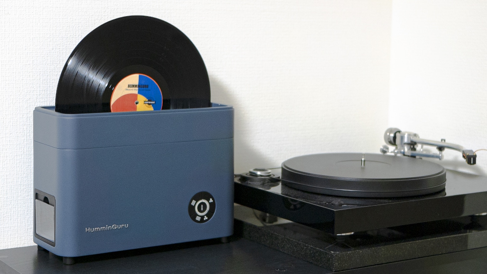

    ^ Den andre vaskeren har en egen tråd her på HFS. Konseptet der er at den først blir satt i produksjon når mange nok har forhåndsbestilt. Det foreligger mao ikke noe ferdig produkt. Kun funksjonsbeskrivelser og CAD-tegninger. På meg virker den å være basert på en type vasker beregnet for rensing av mindre gjenstander (smykker og lignende). Noen prototypebilder indikerer det. Men, den skal ha 2 vaskeprogram og tørkefunksjon. Prisantydning (avh av kurs) < 6000,- NOK - da inkl mva og fortollingskostnader.
    Vesentlig rimeligere enn Degritter, men Degritter er i teorien og på papiret en bedre vasker. 4,5 x bedre? Det får være opp til hver enkelt å ta stilling til.
    Prisen ender på under 4.000 NOK (for Early Birds) tror jeg. Når forhåndsbestillinger starter i April får vi den endelige prisen.
    Antagelig ikke like bra som Degreitter, men ett rimelig alternativ.
    Første bach har forventet leveranse i Juli.
    Pen er den også :)
    Pen er den også :)
    Vis vedlegget 705875
    Bestilte denne i går. Selv om jeg er positiv til ideen om "fundrising" så er jeg likevel litt skeptisk til dette mhp. problemer med gjennomføring og annet. Synes at en Degritter virker helt topp men det er utenfor komfortsonen å bruke såpass mye penger på slikt. Har under 2000 Lp, en god gammel enkel vakuum suger og stort sett ganske rene plater. Men dette blir forhåpentligvis noe som kan stå litt fremme og brukes ofte og kanskje gi et enda bedre resultat enn det jeg har nå.
