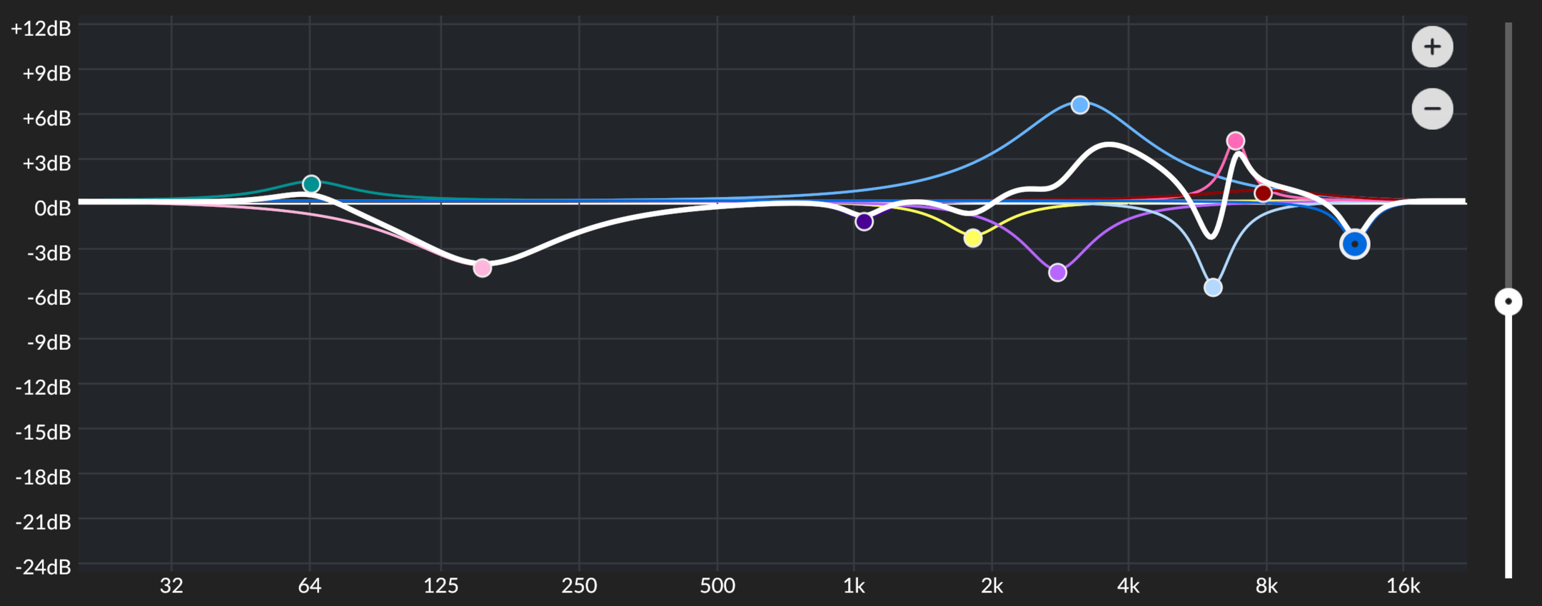

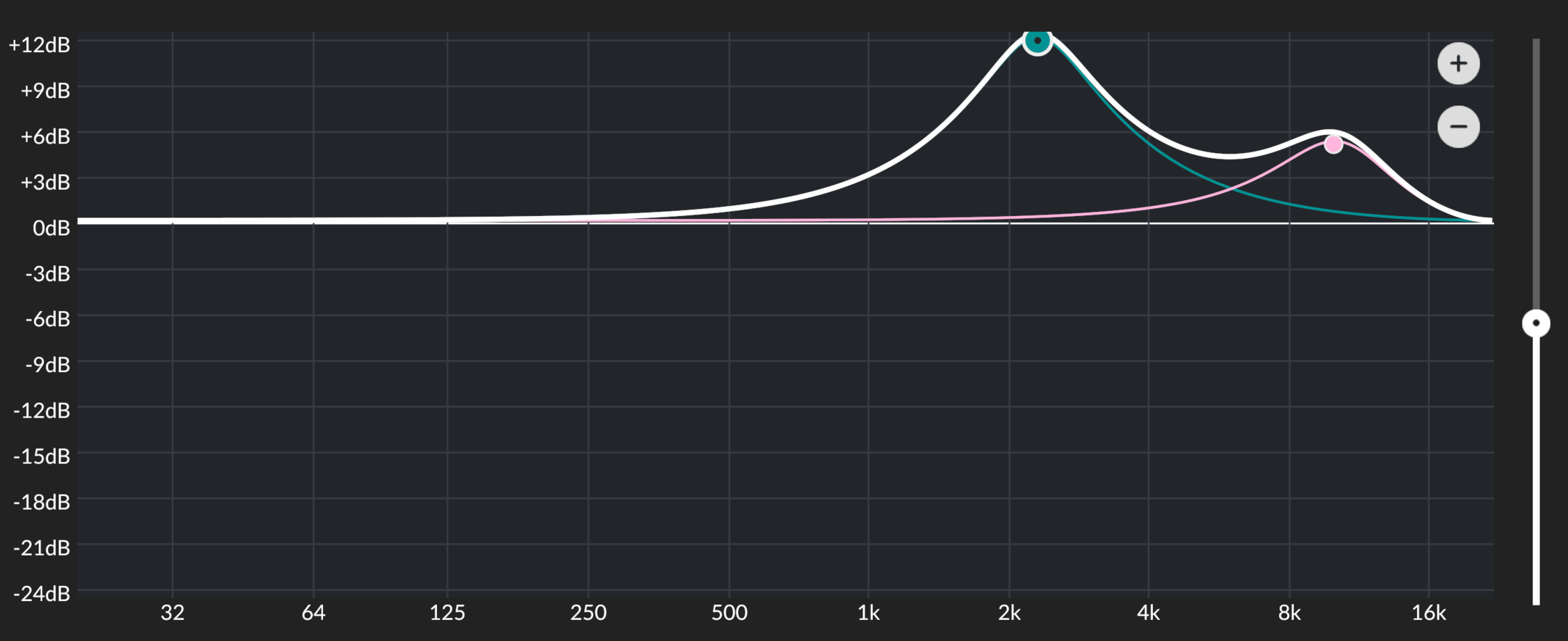

    Nå kjører jeg normalt eq via roon på alle hodetelefoner, og da synes jeg bassen på ft1 fungerer langt bedre.
    Denne lille testen ble gjennomført uten eq
    FT1 eq
    Vis vedlegget 1065217
    r10d eq
    Vis vedlegget 1065218

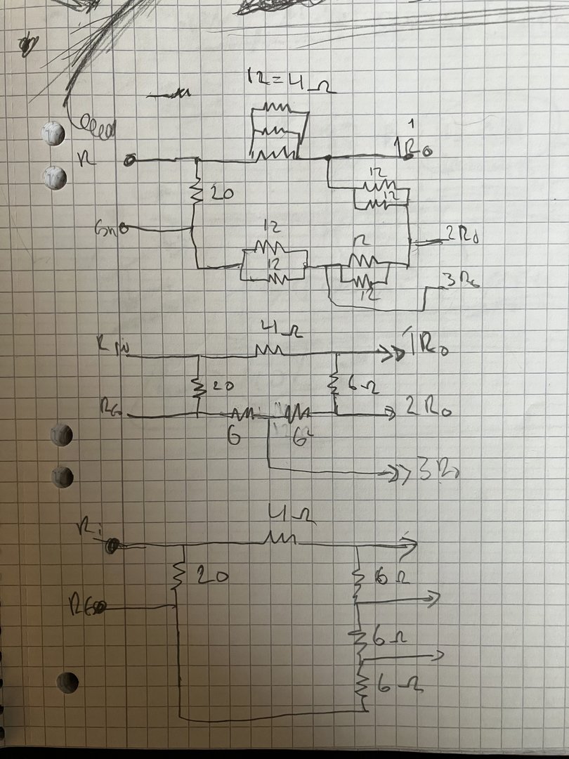

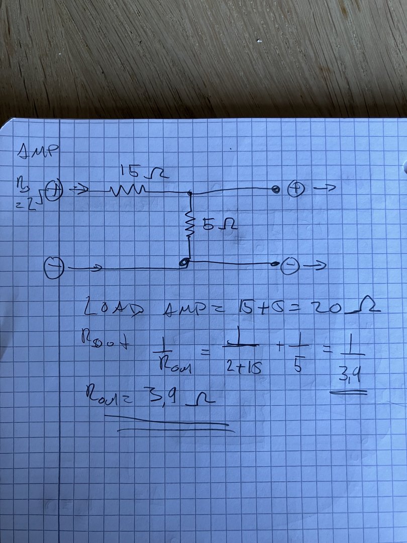

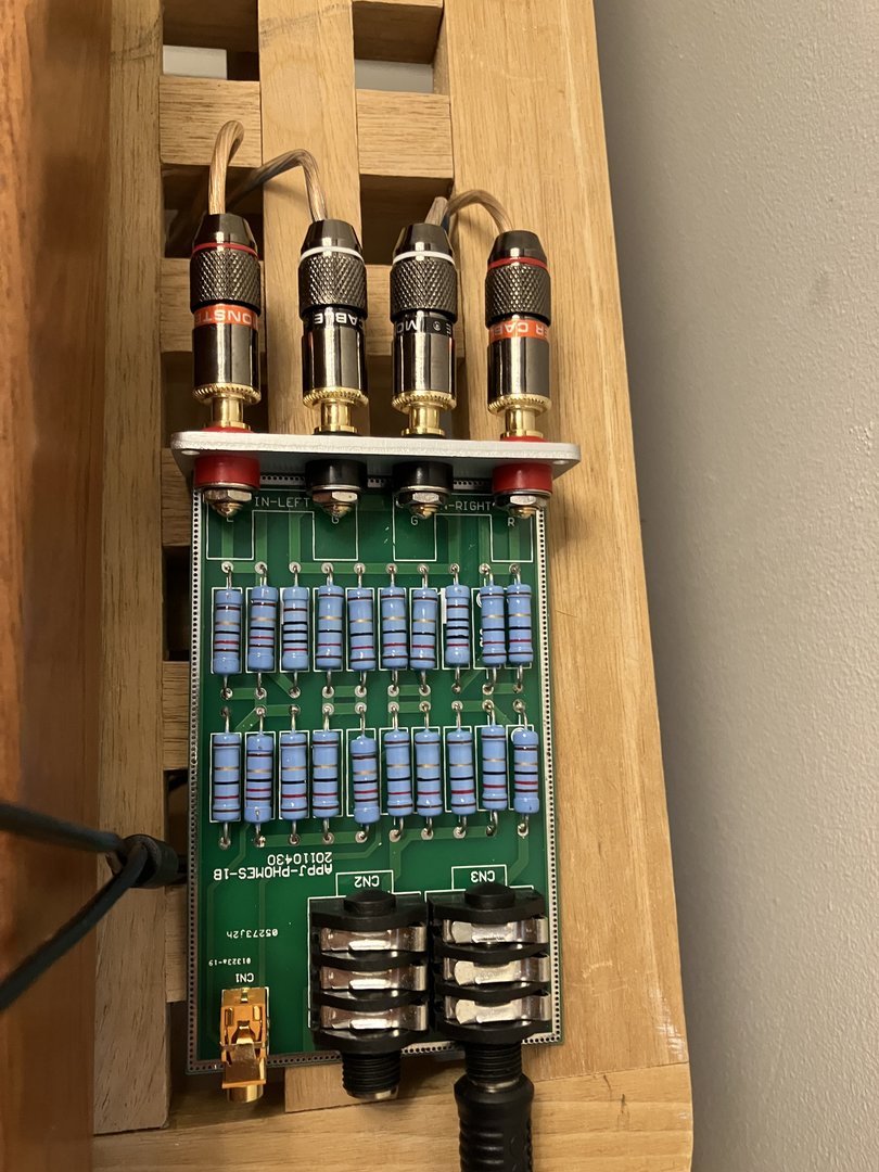

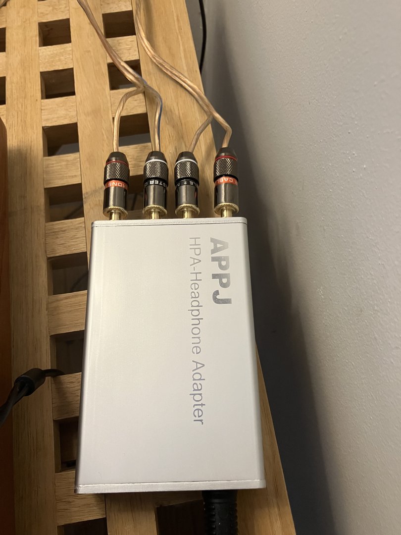

    Vis vedlegget 1057663
    Google APPJ HPA headphone adapter , Aliexpress og EBay har den vil vilt sprikende pris og frakt. Fikk min fra EBay selger med god tilbakemelding .
    Det som er inni er dette
    Vis vedlegget 1057640
    Passer til 10watts rørforsterker i følge beskrivelsen , og det stemmer. Lyden avgjøres av rørforsterker, så man kan få med både brum og sus, slikt blir MYE tydeligere med hodetelefoner enn høyttalere , ymmv
    Skjema var basert på målinger og andre kilder, ved åpning åpenbarer det seg en litt mer komplekst arrangement .
    Vis vedlegget 1058545
    Vis vedlegget 1058546
    De tre utgangene har ulikt nivå/demping, jeg bruker den nederste (3.5mm) med mest demping da det gir minst rørbrum og best signal støyforhold
    Det gir en spenningsdeler på 6/22=0.27 eller 3.7 gangers demping , eller 13 ganger lavere effekt. Om jeg skrur forsterkeren på maks (6W) er det da høyere lyttenivå enn jeg er komfortabel med på Grado 125 , selv med lavt volum på TIDAL på mobilen, bruker der 1-3knepp på iPhone .
    Snek seg inn en feil her , motstand vist som 20?ohm er på 200 hvis noen skulle lure

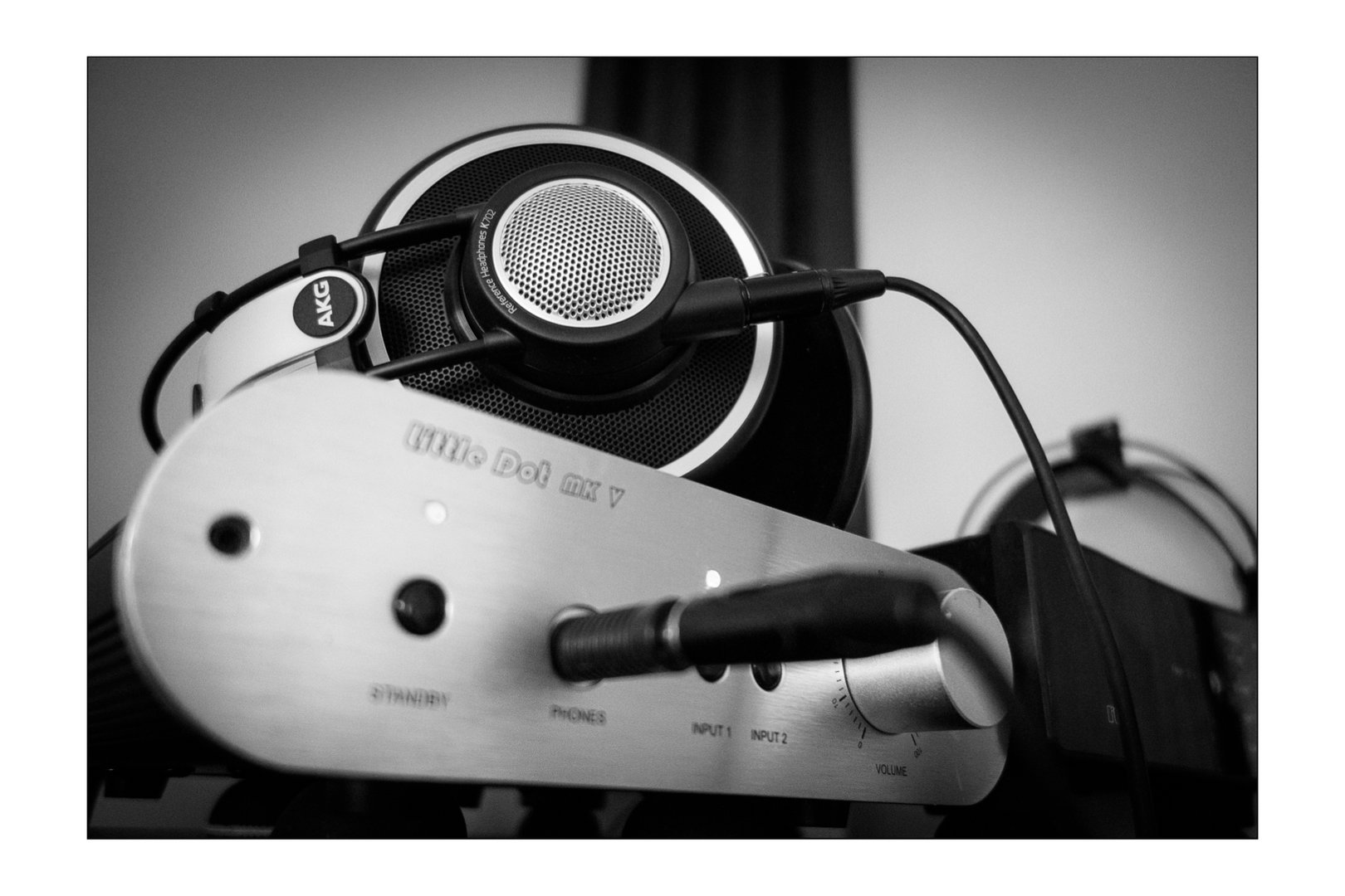

    Får «melde meg inn» her, da. Jeg har nylig oppgradert fra et sett helt OK AKG K240 til K702. Det var en stor forskjell, både lyd- og komfortmessig. De så langt bare ca. 60 timers spilletid, og jeg har lest at mange mener de blir bare enda bedre med mange timer på baken. Uansett superfornøyd så langt.
    Oppsettet ellers er Wiim Pro-streamer - Rega DAC-R - preamp på Rega Elex-R - Little Dot Mk V hodetelefonforsterker.
