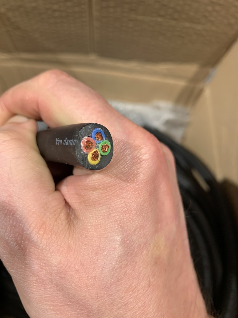

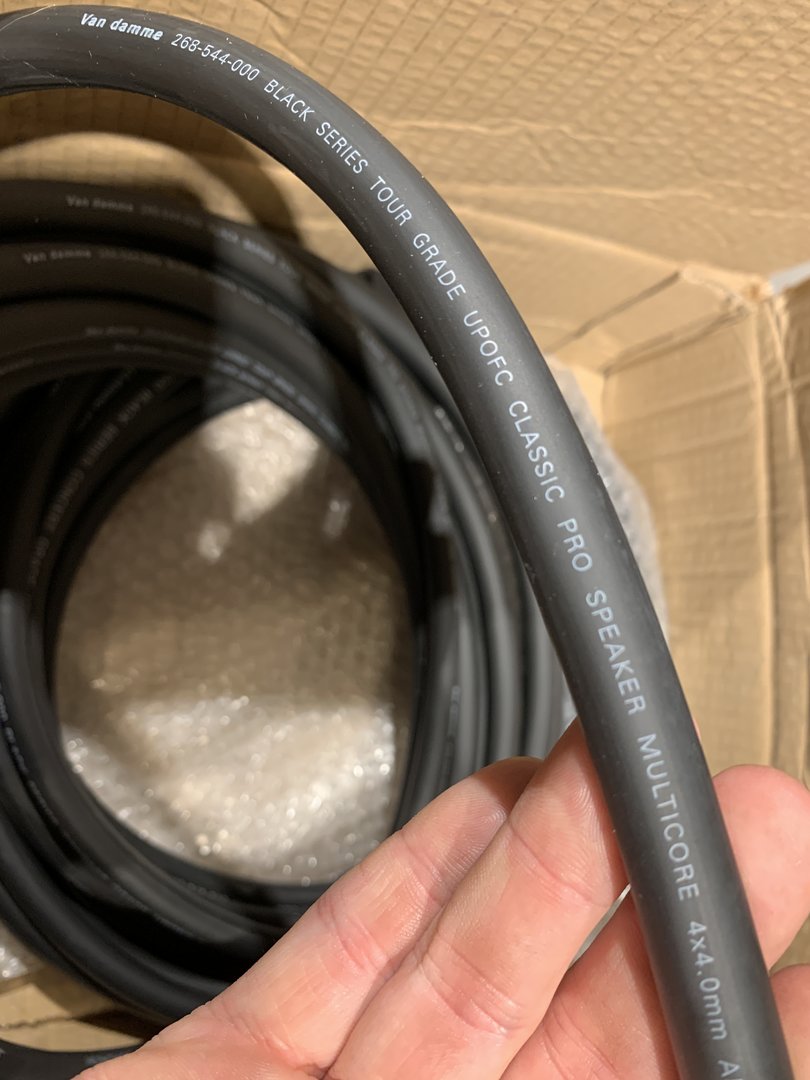

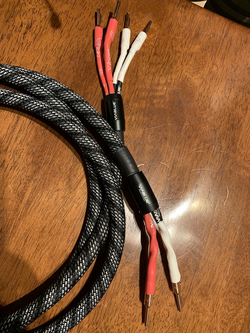

    Prøver å trekke tråden tilbake på sporet sitt...
    Jeg er kabelskeptiker (tror jeg?!), men liker også bling. Samtidig er jeg ganske gjerrig... Da ble det litt ymse og litt DIY. Gadd ikke særlig bling på signalkabler siden de er så rimelig godt bortgjemt uansett. XLR og Coax bestilte jeg Van Damme hos designacable, og fikk Van Damme høyttalerkabler fra samme. 4x4 og 2x4. Kledde de opp i snasent bling fra Viablue og Viborg.
    XLR
    Coax
    XLR + Coax = <3
    Flott kabel. Nesten så jeg skulle tro jeg har laget den selv.
    Bling bling!
    God terminering er viktig.
    Angrer nesten lit på de der Viablue splitterne. Ble egentlig penere med bare krympeslange synes jeg.
    ...men jaggu ble det både lyd og bling, uten at jeg ble helt blakk :ROFLMAO:
    Skjønt, kanskje litt feil å kalle meg kabelskeptiker. Kanskje jeg heller er "nyfrelst"?! Disse låt langt bedre enn de forrige høyttalerkablene jeg hadde, som beskrevet nærmere i denne posten på vandamme-tråden. Så, om jeg er skeptiker, nyfrelst, eller de gamle kablene rett og slett var skrot... Det får bli opp til noen andre å bedømme :ROFLMAO:

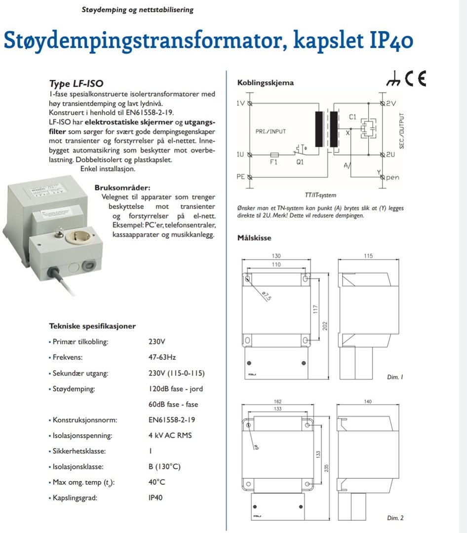

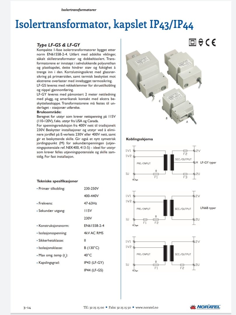

    Ask4me22
    21.06.2016
    680
    845
    Har du noen data og et koblingsskjema for oppbygningen av denne skilletafoen du bruker larsmartin?
    Håper det er flere her som leser og koser seg både med innleggene i tråden og lytting til musikk. :)
    Dessverre, men er lik som en støydempertrafo med midt uttak fra noratel.
