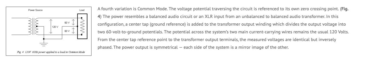

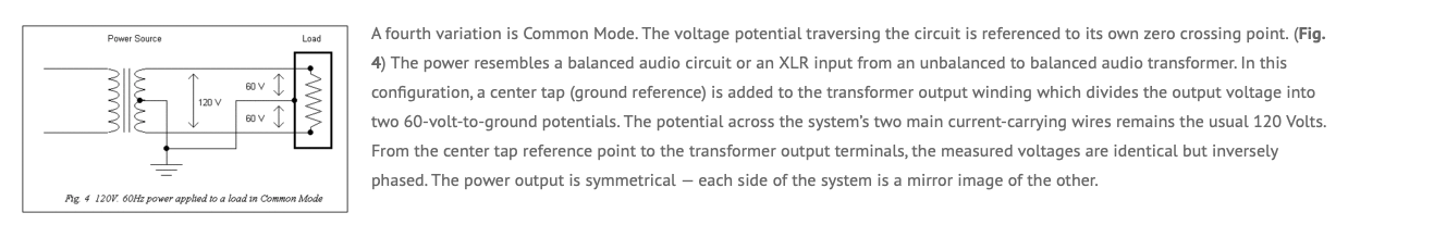

    Høres veldig riktig ut alt sammen. Men på IsoVolt kan du velge om midtpunkt på trafo jordes fra primærsiden eller flyter (som er litt skummelt, lurer på hvordan det ble godkjent). Spiller jo liten rolle om det er IT eller TN-nett inn på primærsiden: på sekundærsiden er uansett jordkontakten (eller Neutral hvis du vil) nøyaktig midt mellom de to 180-graders fasene. Eksemplet under er fra usa med 120V men prinsippet blir akkurat det samme. Håper jeg ikke blir kjeppjaga nå men tror det stemmer rimelig greit.
    Her er det også litt å lese: https://equitech.com/lifting-the-grounding-enigma/
    Vis vedlegget 856371
    Man har jo flere nettspenninger med flytende jord slik som på TT nett og IT nett er også flytende jord, så lenge det ikke er noen jord man kan ta på (vanligvis på kjøkken og baderom) så er man relativt sikker allikevel om man da ikke har større problemer med strømnettet eller utstyr som står der.
    Det er svært vanlig å ha ground lift på lyd utstyr, dette er jo gjerne fordi man kobler til utstyr på forskjellige uttak som til slutt blir koblet sammen og da har man plutselig innført en jordsløyfe/ground loop som heller ikke er noe særlig. De fleste har jo hørt om gitarister eller bassister som har fått seg en god kavring og blitt borte i noen minutter, her kan det jo være at de burde ha kjørt ground lift men ikke har vært klar over det da default står til grounded. Det er en bryter bak på de fleste gitar og bass forsterkere.
    Edit: Spenningspotensiale i jord, fra forskjellige kurser kan være veldig skummelt.

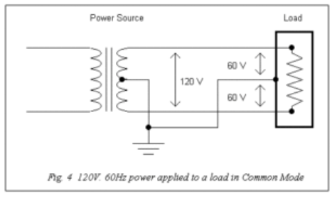

    La oss se på bildet Erk postet:
    Du ser at det ikke er jord på primærsiden? Der kobler du L1-L2 eller L2-L3 eller L1-L3. Hva spenningen på disse er i forhold til jord spiller ingen rolle. Det spiller heller ingen rolle om de er like. Det er kun forskjellen som betyr noe.
    Slik jeg tolker systemet sitter det to sekundærviklinger i serie der midtpunktet mellom de to blir det nye jordingspunktet. Dette nye jordingspunktet vil alltid ha halve nettspenningen slik vi ser på bildet. De to nye fasene vil også være 180 grader ute av fase. Der vil du alltid måle halve nettspenningen i forhold til nullpunktet på sekundærsiden selv om du ikke har koblet dette til jord noe sted. Kobler du dette til jord med et jordspyd betyr ikke det noe heller siden dette er en skilletrafo.
    Det er viktig at de som er med å diskuterer dette må vite eksakt hva som er tilkoblet og hvordan det er koblet for at en diskusjon skal bli meningsfull. Jeg opplever at det kommer bruddstykker med informasjon og at det noen ganger er uklart hva som egentlig menes. Det forvirrer litt.
    Vis vedlegget 856377
    mulig jeg er dårlig til å forklare med han på noratel forstod hva jeg var ute etter på 2 minutter og vi snakket interessant og lett sammen lenge uten denne evig diskusjon. Så om det er villet misforståelse eller om det er reel er ikke lett å vite.
    Enig så lenge midtuttaket er koblet til måles 120-0-120 uansett om det er full jordfeil på primær, men det er hørbart, så noe oppstår når så skjev spenning kommer inn? Det er teoretisk helt umulig. Ingen støy kan oppstå i den settingen? Trafoen gjør jobben 100% uhemmet uansett hva som kommer inn?

    Det er ikke mulig å gjøre en uttømmende diagnose av hva som skjer i hele anlegget hjemme hos deg via meldinger på et forum. Til det er det alt for mange variabler. Selv om det ikke er rocket science er det ikke LEGO heller.
    Men ja. Trafoen gjør jobben slik det nå ser ut til at du har skjønt :)
