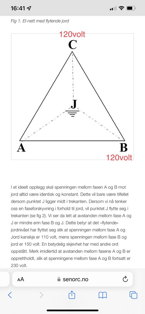

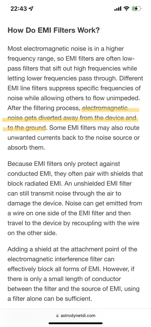

    Kan du beskrevet rundt det jeg spør om er det lettere å forstå. For uansett hva du sier endres spenningen fra 118,5-121v til 120-120v når jording kobles til. Vil det da si den målingen er feil?
    leser litt og fant dette? Der står det til jord?
    Vis vedlegget 856906
    Nei, men hvorfor måler du spenning mellom jord og fasene?
    Den spenningen brukes ikke til noe som helst.
    Forsterkeren (eller annet utstyr for den saks skyld) ser kun nettspenningen, ikke spenning mellom fase og jord.

    Nei, men det flere måter å lage et potensialet som absorberer EMI, trenger ikke være jord for å være jord.
    Du dette med støy er et ganske stort og komplisert felt. Har ikke sjanse til å gi deg et lynkurs på et nettsted hvor alle vil ha et ord med i laget og du ikke forstår mye av det grunnleggende. Det er så mye vissomatte og dersomatte at du vil oppleve mye av det som blir fortalt som selvmotsigelser. Er selv ganske rusten, men vet at mye av det du gjør er smør på flesk i fløtesaus.

    Jeg tror du måler på feil måte eller tolker målingen på feil måte.
    Igjen:
    Skal tallene dine si oss noe må du fortelle nøyaktig hvor du måler og med hvilket instrument. Det holder ikke å si "jord", fordi vi vet ikke hvilken "jord" du snakker om. Er det nullpunktet på sekundærsiden av skilletrafoen? Er det jord på strømnettet i huset ditt? Er det jord fra jordspydet i hagen din? Eller er det i en blomsterpotte?
    En skisse sier mye mer enn tusen ord.

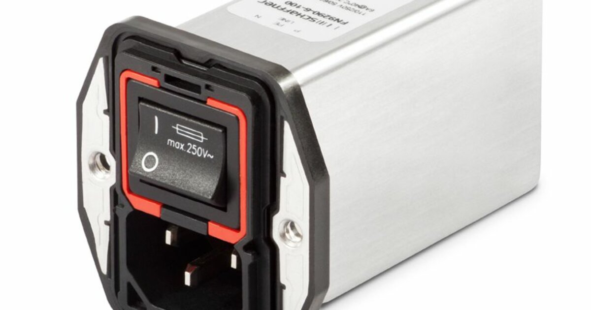

    Noen nettfilter tar med jord i filtreringen med en kondensator mellom faselederne og jord, noen gjør det ikke. Det er forskjellige regler for hva som er tillatt hvor.
    Jeg pleier å utstyre apparatene jeg bygger med dette filteret:
    B-typen er til medisinsk bruk og der er det ikke tillatt å koble kondensator til jord (Cy). Men som Tosken var inne på så er det ikke det som er det viktigste med et filter. Som du ser så skjer mesteparten av filtreringen mellom faselederne og gjennom faselederne. Det kalles også C-L-C-L filter eller PI filter. Filtreringen skjer altså ved at støy "spises opp" av tregheten i spolene og kapasitansen i kondensatorene.
    Men man kan oppnå enda litt bedre ytelse ved å inkludere jord. Men det forutsetter at jord har lav impedanse mot faselederne skal det ha noen effekt. Hvis ikke svinger den bare med.

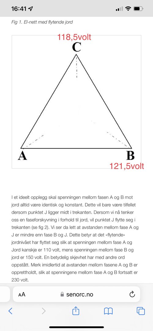

    Jeg prøver meg med hva jeg har målt.
    Det måles uansett ca 120volt mellom fase/jord på sekundærsiden av skilletrafo( det er kanskje pga det ikke er 3 fase lenger?)
    Vet ikke hvordan det settes inn i trekanten om nabolaget har brukt veldig strøm på 1 fase og den har falt med 10volt ( er det riktig å skrive 110volt i et hjørnet og 120volt i det andre helt uavhengig av jord?)
    Her er målinger på sekundærsiden helt uten jording tilkoblet (om det finnes en trekant her med 2 fase vet du nok best)
    Her er målinger på sekundærsiden med jording tilkoblet sekundærsiden(men instrumenter er fortsatt ikke koblet til jord)

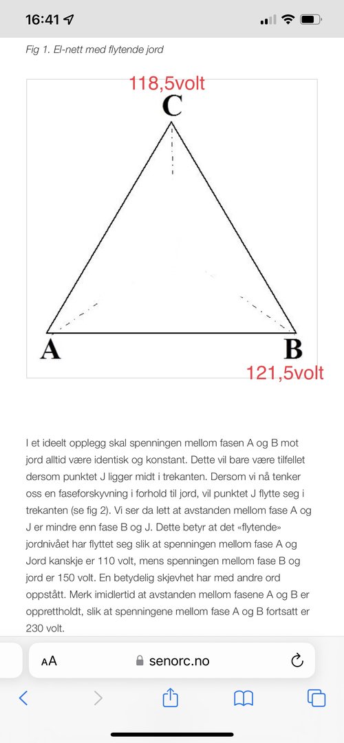

    Litt stressa og trøtt så mangler ett tall på ene bilde, men antar du klarer å tyde spenningen likevel.
    Det er de 2 siste bildene som er interessant om målingene er rett. Der rettes fasene ved å koble til jording på sekundær.
    Mener siste målingen justeres etter hva som kommer inn på primær
    L1 er stort siffer, L2 er lite siffer nederst til venstre
    Sekundærsiden uten jording, instrument jordet
    Sekundærsiden og instrument jordet
    Sekundærsiden jordet, instrument uten jording
    Sekundærsiden og instrument uten jord

    OK.
    Du bruker instrumentet feil.
    Som jeg skrev tidligere i post 461 så må COM være tilkoblet for at instrumentet skal gi korrekte verdier.
    Du ser også at instrumentet viser samme spenning på L1 og L2 de to gangene COM på instrumentet er tilkoblet.

    Jeg kan tenke meg at instrumentet gjør et forsøk på å balansere et midtpunkt basert på bølgeformen på sinusen på L1 og L2. Avhengig av hvordan nettet belastes vil bølgeformen på de ulike faselederne endre seg på forskjellig måte og dette vil da gi utslag på hvordan instrumentet tolker hva som er midtpunktet.
    Tror jeg.
    Uansett er det nok ikke laget for å utføre målinger uten COM tilkoblet.
    Som flere også har nevnt tidligere så spiller det ingen rolle hvilke faser du bruker. Det er kun spenningen mellom faselederne som betyr noe. Hvilken spenning det er mellom en faseleder og jord har ingen betydning.

    Eneste som er rart er at spenningen på fasene ved den feile måling justerer seg med 1-6 volt (mellom 116-121volt) ofte etter forbruket på nettet. Uansett feil måling må den variasjon være noe?
    Om naboen som jeg beskrev får spenning på 2 faser til å synke til: L1=110volt, L2=110volt L3=120volt.
    Bruker L1 og L3 er det kun i forhold til fase/jord og ikke fase/fase.
    Om jording kun er sikkerhet, (la oss si den er fjernet) hvordan måles skjevheten som oppstår i fasene over?
    Ønsker jeg mest mulig balansert strøm inn i skilletrafo er det samme hvilke av disse 3 fasene jeg bruker?
    Mange spørsmål. De er ikke for å terge, kun nysgjerrig.
    Det er slik vi har prøvd å forklare deg, det er kun fasene, der sinus er innblandet og differansen imellom disse som gir strøm. Når den ene fasen er +120V, så er den andre -120V og dette blir tilsammen 240V pga. Differansen, enkel matte. Har du brukt et scope så har du sett hvordan dette fungerer samt hvor ren sinusen er. Et slikt instrument du bruker måler bare snitt av "toppene". Om man blander jord inn her så blir ikke differansen 240V lengre, og jord har heller ingenting med sinus å gjøre. AC varierer fra -120V til +120V med en frekvens på 50Hz på hver enkelt fase, så differansen varierer fra 0V til 240V, fortsatt på 50Hz.
    3-fas er noe annet igjen, og skal man bruke vanlig konsumer utstyr på den så må det en strømtavle til for å fordele strømmen så man får 240V, men da forseler man slik at man får 3 stk. "2-faser": L1+L2, L2+L3 og L1+L3 for mest mulig jevn last på 3-fasen.
    Har man "skeiv" fase, så den ene er 130V og den andre 110V så er ikke nullpunktet 0V da det ender opp til å være 10V, dette kan være +10V eller -10V og er egentlig uvesentlig da differansen fortsatt er 240V. Skjevheter på faser er helt normalt da dette kommer an på last for hver enkelt fase. Jord kan være mange Volt fra nullpunktet, men med balansert spenning fra nytt jordpunkt på sekundær siden så blir det sikkert nærmere 0V til den jorden. Men har man den jorden og en annen jord i samme rom, så kan differansen være såpass stor at den faktisk er helsefarlig om man tar på to metall chassier koblet på hver sin jord.
    På TN nett, så har man N og en fase f.eks. L1 som gir 240V og der er nullpunktet alltid 0V pga. N tilsvarer jord. L1 varierer imellom -240V til +240V og differansen 240V da N er 0V.
    Så jord er ikke jord, og jord er heller ikke nødvendigvis 0V avhengig hva man måler fra og til. Forskjellig jordinger kan gi forskjellige potensialer imot hverandre.
    Alt i samme rom bør være på samme jord, da har man samme potensialet på spenningen i jord og unngår å få seg en kavring om man er uheldig og tar på to forskjellige chassier.
    Etter likeretting så kommer begge fasene på +V, før den så er den ene fasen - og den andre +. Det er derfor man kan glatte ut spenningen med en kondensator på sekundær siden, etter likeretter. La oss si det er 15V, dette er en sinus fra 0V til +15V etter likeretter på 50Hz. Etter glattekondensator (la oss si dette er en oversized en) så vil spenningen ligge fast på 15V+ og er da blitt DC istedet for AC.

    Nettspenningen eller tilkoblet apparat trenger IKKE jord til "balanse" eller noe annet funksjonelt.
    DU trenger jord som sikkerhet.
    Nettspenningen er IKKE summen av spenning mellom L1 til jord og L2 til jord.
    Hvis alt er som det skal, så er nettspenningen lik √3x(L1 til jord)=√3x(L2 til jord)=√3x(L3 til jord).
    Hvorfor du får de forskjellene du opplever vil jeg ikke spekulere på.
    Elektrisitet og målinger er noen ganger minst like komplisert som det er er for meg å bruke en tommestokk ....
    (Jeg har en viss tendens til å måle feil)
