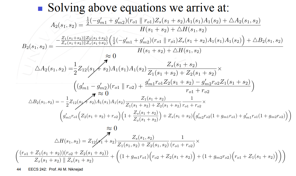

    Kan du si noe om mekanismen, typisk størrelsesorden på denne forvrengningen og om den er proporsjonal med volumnivå?
    Jeg kan nok om dette til at jeg kan måle og finne problemer. Jeg kan også nok til å forstå at det er folk som kan mye mer enn meg om dette... Jeg begynte å lese et dokument skrevet av en indisk professor om dette men falt etter hvert av, og når denne utregningen kom ga jeg opp :LOL:
    Størrelsesorden kan variere fra ekstremt lite til lett hørbart. Kilden til problemet kan være mye rart utenfra, men det lages mye rart inni forsterkere også. F.eks kan strømmene som er involvert i likeretting og tilhørende kondesatorbank og ledninger lage kraftige elektromagnetiske felt høyt opp i frekvens. Disse feltene kan trigge ulineariteter i andre kretsløp.
    Greia handler om at når transistorer (lokalt) må håndtere raske transienter så kan det "henge igjen" så pass lenge at det påvirker mye lavere frekvenser også.
    Det er mye mer rundt dette også, men jeg kan som sagt ikke alt.
    Vis vedlegget 856511 .
    Bare lurer på om det enkelt og greit kan være en form for DC offset som genereres og forplanter seg videre?
