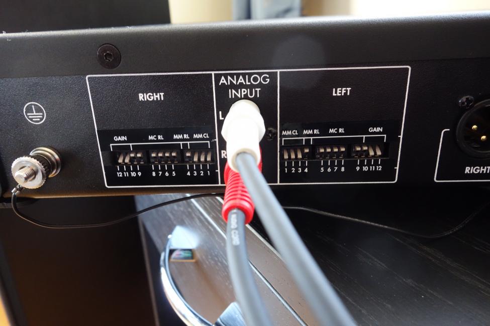

    Hei hvordan har du stilt inn dip swictsene ? Utrolig mange valg - Gain over 39 DB gir alfor mye støy mot MM pickup.
    Fikk Electrocompniet ECP-2 (nok 15.040) etter påske og synes den lyter litt for analytisk og tynn samtidig som bass er bra nok.
    Alt for mange innstillinger på dip switchene - Er vandt til Project Riaa'er med gode dyre rør.

    ^Du må lese spec's på pickupen du bruker, og se i bruksanvisningen hvordan dipswitchene skal stilles. Det er litt tungvint, men funker fint bare man tar seg tid til å få det riktig. Det finnes tabeller for alle parametere i bruksanvisningen.

    Skal gi det en mulighet til eller to men hvis noen har et bilde av hvordan de har satt dip bryterne ala min pickup hadde det vært topp !

    Det vil jo ikke hjelpe deg. Du må sette den opp etter din egen pickup. Nagaoka anbefaler at den lastes med 47KΩ, og med 3mV utgangssignal kan du godt kjøre på med 46-47dB gain. Det er i alle fall magefølelsen min for hvor jeg ville startet.
    46dB får du ifølge manualen ved å sette dipswitch 10 og 11 til «off» (opp) og nr 12 «on» (ned).
    47KΩ får du ved å sette dipswitcher 4, 5, 6, 7, 8 og 9 til «off» (opp)
    Kapasitansen er verre å gjette på, for det kommer an på hvor mye kapasitans det er i tonearmkabelen din, men la oss gjette at den har minst rundt 100pF. En MM-pickup skal gjerne lastes med 150-350pF, så prøv å sette den til 150 pF, (så det blir 250 inkl. de 100pF vi gjetter på at kabelen gir.) ...altså dipswitch 1, 2 på «on» (ned) og 3 på «off» (opp), og deretter prøve deg frem ved å øke 50pF om gangen opp eller ned iht. tabellen på side 10 i bruksanvisningen. Hvis du ikke hører noe forskjell/forbedring (i toppen) kan du trygt la den stå på 150pF.
    Jeg foreslår altså at du begynner med å prøve dipswitch 1 til 12 på: on, on, off, off, off, off, off, off off, off, off, on.
    Hei ok får se på det i morgen mvh Erik

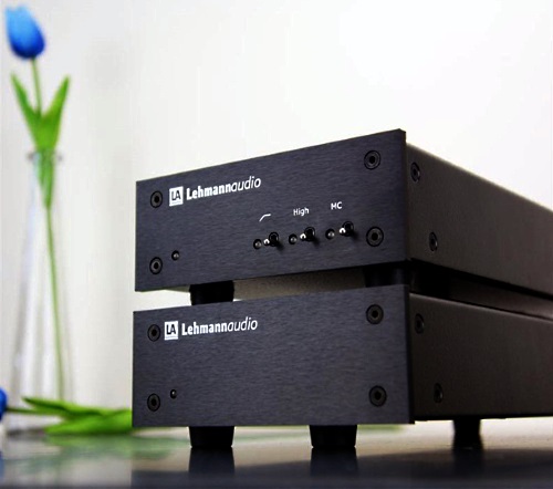

    Da er alle alternativer fjernet og valget er tatt:
    Lehmann Audio DECADE

    Går det an å spørre hvorfor du valgte denne, foran f.eks ECP2? Selv går jeg for sistnevnte, i hovedsak pga. design. Skal blii spennende å høre hvordan den klarer seg mot mine nåværende Trichord Delphini MkII NCPSU.
    Jeg har kilder som har sammenlignet BACK CUBE SE II med JC3+ og funnet at bassen er stort sett det eneste som kanskje er noe mindre fremtredende og fast. DECADE er bestykket med langt bedre PS enn SE II. Da kan en mist forvente at noe kommer til å foregå i bassregionen og soundstage. My Guess! Jeg har hatt masse EC igjennom tidene. På en måte "hvitere" "washed out" i lyden. Mangler litt kant i tillegg. Not my taste! Mulig de nye sakene er bedre, men...

    Noe alvorlig er galt dersom du får ECP2 til og låte tynt, den er mektig og kraftfull med (imho) en litt bred pensel.
    Sjekk pickupen at innstillingene der er på stell.

    La gain og resistans stå slik, og prøv med hhv maks og min kapasitans og se om det hjelper, og ta det derfra.

    Har gått ned fra 350 i Capatiiance til 300 og også testa 250 som gir kanskje ok lyd men da er det mere sus og brom enn 350.
    Har nå 39,8 DB dvs 11 og 12 på av dip switsjene. Vil ikke gå noe mere opp. Tror jeg har 35 DB på de 2 Project RIAA'ene jeg har.
    På 300 har jeg nå dip switch 2 og 3 på.

    Har gått ned fra PF 350 i Capatiiance til PF 300 og også testa PF 250 som gir kanskje ok lyd men da er det mere sus og brom enn PF 350.
    PF 200 gir for tynn lyd og for mye sus. Lavere enn det blir det bare raua...
    PF 350 gir mest stille Riaa men det er da jeg synes den blir for klinisk (CD aktig) og jeg bare lytter etter feil
    Har hele tide brukt Dire Straits - Brothers in Arms siste lydspor side to for å ha noe å sammenligne med.
    Skal teste litt mere etterpå men går nok tilbake til Project RIAA hvis jeg ikke blir fornøyd.
