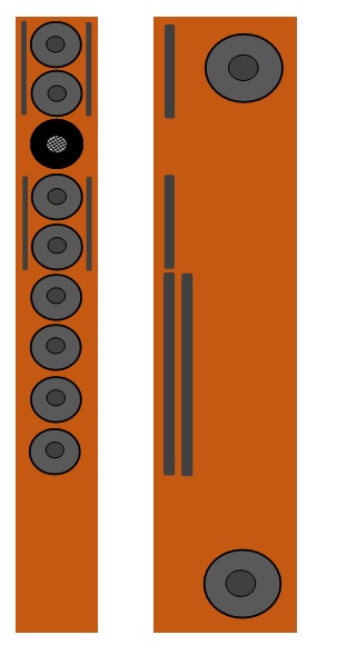

    Vel, tilbake til start. I det store og hele Snickers sine innspill når jeg utfordret ham med en stilk:
    4 basser totalt. Motstående på hver side.
    Jeg ser at det blir ca 20 liter til rådighet i bass seksjonen. Det er litt snaut for refleks og passer bedre til lukket. Vet ikke om det blir nok headroom da til EQ og litt trøkk?
    16x26x135
    Setter av 1 liter pr fulltone i kardioide. Er det litt snaut?
    De fire øverste MMTMM havner i området 300-3000 Hz med tilpassede kardioide åpninger.
    De fire nederste MMMM fyller inn fra 700-1000 og ned til 300 Hz sånn at de ikke skaper lobe problemer.
    Er dette realiserbart passivt delt? Jeg ser at hele mellomtone arrangementet havner på 8 Ohm og bassene likeså.

    Intesjonen med tråde var å lage en stilk. Ting tar alltid av :)
    13,5x25x115
    MTM med 8 ohms drivere gir 4 Ohm
    Kardioide i mellomtonen
    4 basser plassert motstående, her samlet som en punktkilde som teoretisk gir mer presis lyd, særlig hvis jeg skal dele f eks opp mot 400 hz?
    Ca 20 liter netto lukket
    Her blir det trangt så prototypen må bokstavelig talt bygges mens elementene holdes ved siden av hverandre.
    Men det var jo egentlig hit jeg ville :) Tror dette er veien å gå.
    Eneste lille greia å sjekke ut er om det finnes passive radiatorer som kan plasseres bak??

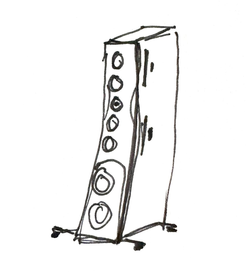

    Hypex FA253, 3 veis aktiv deling
    Shading med spoler på de små 10 cm fulltonene. Areal som en 10 tommer
    Basselementer 4 stk pr høyttaler (plassert mot hverandre for redusert vibrasjon) fordelt i to lukkede kammer. Areal som en 11 tommer.
    Ca 1,2 m høy og 14,5 cm bred.
    Option med matchende bass søyle med 4 stk LROY 10 tommer plassert annenhver gang oppover. Altså to på hver side pr kabinett. Hypex FA501.
    Funderer seriøst på om jeg skal selge horn-riggen for få plass til dette mens jeg utvikler det i tiden (årene) fremover 🤔
