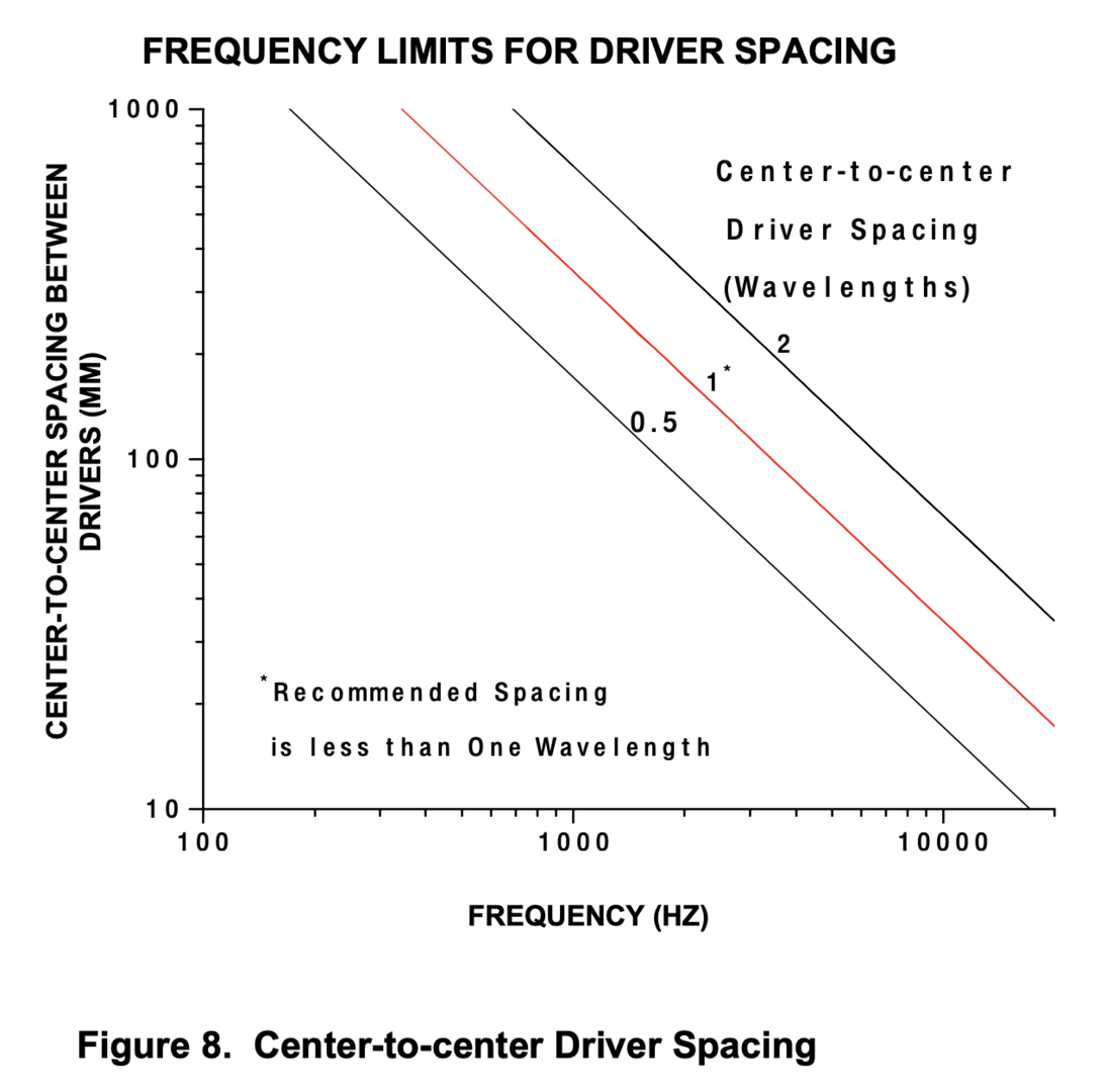

    Konstruksjonene i postene 85-86 er spennende, og jeg liker de SEAS driverne der. De gangene jeg har regna litt på det så bruker jeg gjerne Griffin PhD sitt utmerkede paper: "
    Design Guidelines for Practical Near Field Line Arrays".
    Ett av momentene som forklares er maks distanse mellom koniske drivere vs. frekvens, altså for å unngå kanselleringsproblemer.
    Paperet forklarer at for nærfelt (sylindrisk utstråling), skal vi ha max. driverdistanse 0.5 bølgelengde, mens for fjærnfelt er min distanse maks 1.0 bølgelengde. For SEAS FU10 er distansen ca. 10 cm, altså 100 mm. Dette gir som vist i vedlagte tabell hhv. ca 1.8 KHz og 3.6 KHz. Jeg vil tro at det er relevant å dele mot et diskantelement for dette.
    Vis vedlegget 968682
    Jeg glemte å si at det kun er den øverste FU10 drivern som spiller fullrange. Driver nr 2 kuttes rundt 1000 Hz og da er kamfilterproblemet eliminert.
