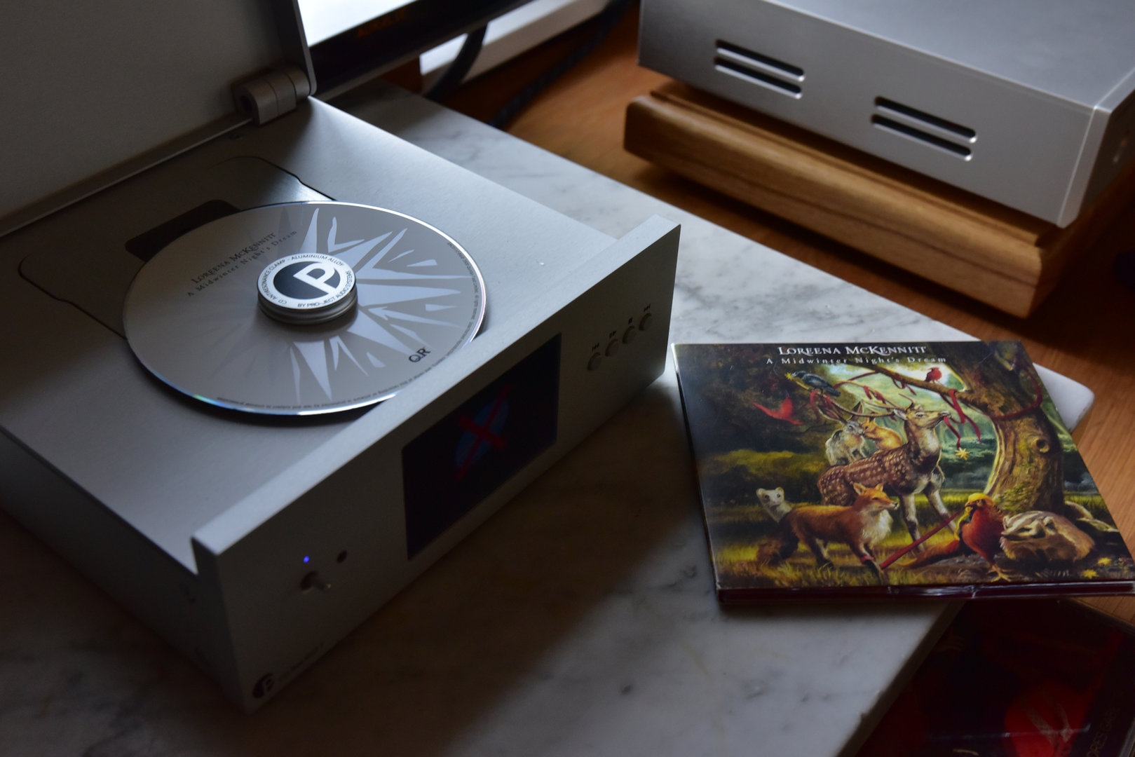

    Spennende å høre hva du synes. Den burde fore Mola dac’en med vellyd (y)
    Ja, det var tanken. Jeg spiller veldig lite cd-plater, men greit å ha noe som funker og som låter bra.
