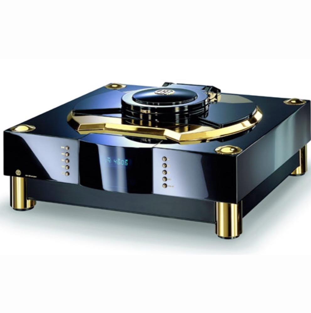

    Dette er min våte drøm....har eid lillebroren og testet det opp mot dyrere CEC, angrer enda på at jeg solgte MBL drivverket.
    Har også eid Cary 306 sacd, men syntes MBL var ett bra skritt opp både lydmessig og kvalitetsmessig.

    mbl har nok tynet det som er mulig ut av et philips cdm-4 pro drivverk. Flotte og gjennomtenkte spillere .

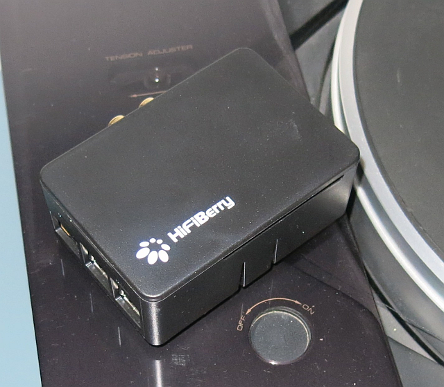

    Det er nok riktig. Men det er jo ingen grunn for at dette prinsippet skal koste så mye i dag.
    En kreditkort PC med 1GB minne koster hundrelapper. Samme gjør et passende s/pdif hatt med eller uten DSP chip. i2s behøver man vel ikke engang en hatt.
    Planen min for denne er å lage en nettradio, men et annet prosjekt kunne vært å koble til et bra USB drev og noe programvare så kan den laste red book data til minne og spiller av som direkte minne streamer.
    Men poenget mitt er ikke at man skal gjøre dette selv. Poenget mitt er at dette finnes som billige OEM produkter som ikke krever utviklingskostnader. Alle kostnader kan legges i kabinett og OLED skjerm for produsenter som vil tilby et bra CD drivverk for hifi bruk ;)
    Vis vedlegget 680652
    Har noen i2s - i2s (lvds, balansert i HDMI formfaktor) pcb igjen dersom interesse. Bestilte pcber og komponenter og laget opp noen. Har brukt med hell på rpi her hjemme. Trenger 3.3Vdc

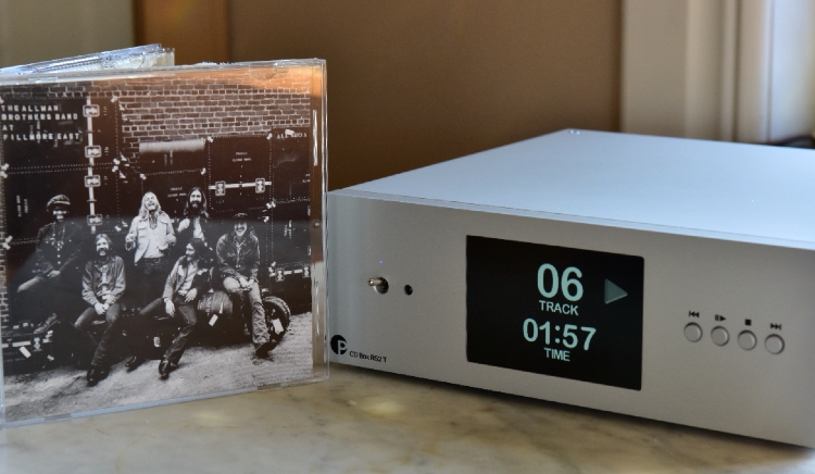

    CDBoxRS2T-EN.pdf (project-audio.com)

    Helt sikkert er veldig godt drivverk med no nonsens kabinett. Digger størrelsen og hadde de montert magnet-puchen i lokket og priset den edruelig hadde jeg klart vurdet den selv Dessverre faller jeg av når jeg leser meg bort på alt fokuset om vibrasjonsdemping som Pro-Ject gjør.
    Den største vibrasjonskilden i et CD drivverk er CD platen selv når den snurrer med en hastighet fra 530 til 200 rpm. Demping er til for at lytter skal slippe å høre på mekanisk støy fra drivverket, — ikke slik man kjemper med å isolere en analog pu på vinylsnurrebassen fra ytre påvirkning ;)
    Servoen holder laserlinsen låst bom fast i et kordinert forhold til spindel med et magnetfelt som i liten om enn i noen grad påvirkes av ytre vibrasjoner. Det finnes trolig datablad som forteller hvor mage G servoen er designet for slik at produsenter kan avgjøre om de kan bolte drivverk direkte til chassis slik Pro-Ject har gjort.
    En tanke som slo meg, — hva som CD spiller har innebygget SSD og ripper til disk i bakgrunnen. Neste gang man slipper CD platen i skuffen fungerer den kun som ID brikke og avspilling foregår fra en verifisert god rip? Brukeropplevelsen kan gjøres nøyaktig som om man spiller CD plate, eller utvides til også vise tags.
    hmmm... teknisk ser jeg ikke at det byr på spesielt vanskelige utfordringer, men vil det fungere mentalt for brukeren?

    Lurer på hva du mener (edruelig) riktig pris er?

    Om det er riktig at denne Pro Ject'n bygger på et Phillips drivverk som også blir tilgjengelig for andre produsenter å designe kabinetter for virker denne modellen som mangler hi-end blingkostnader å kunne selges for 6-8000,- Vi snakker tross alt om et CD drivverk, et medium for å lese ut data, en OEM produktgruppe som for datasektoren selges for ti-kroninger.
    Vel , verket har ikke Phillips label, selv om de utviklet drev for Phillips den gang da. Så langt er det Gryphon som bruker det i sin CD spiller til 360.000 eller så.
    Ja. RS2T er ikke billig, men jeg har sett langt verre ting som selges for mer. Her får man i det minste et drev det er lagt ned noen mill euro i å utvikle, og som sannsynligvis varer i mange år fremover - i motsetning til de fleste som bruker et standard PC eller DVD drivverk.

    ahh... Jeg forstår det slik at Pro-Ject har benyttet konsulenter på utviklingen av spilleren, men leste det slik at dette hadde initiert en videreutvikling av en utgått transport hos Phillips. Men det du sier er at det er folkene fra Phillips som har konsultert.
    Om det blir å holde drivverket innenfor en liten sirkel av hi-end produsenter blir det nok ikke salgsvolume på den til å få prisen ned. Og trolig heller ikke noe ønske om å ta bort salgsargumentet disse spillerne selges med.
    Av nysjerrighet, viser display på RS2T når den har lesefeil? Det har vel aldri vært tradisjon for å ha en error lampe på CD spillere, men innen hi-end er brukerbasen muligens nysjerrig på slikt.

    Philips har ikke noe med dette drevet å gjøre, det er bare noen av folkene som utviklet drev hos Philips tidligere som står bak dette.
    PRODUCTS | SUOS-Hifi (suos-hifi.com) Hvem som helst kan kjøpe CD-PRO 8 her, det er nok ikke snakk om å begrense hvem som får kjøpt det som du antyder. Men prisen begrenser nok interessen fra mindre seriøse produsenter.

    Display viser kun info om hvilket spor , min og sekunder. Symbol for play/stop/pause. Når det ikke er disk i er det en diger tegning av en disk med rødt kryss.
    Info om artist og tittel på sporet kommer opp på de diskene som har dette , hvilket er de fleste nyere CD'er. Til slutt kan man velge hvit bakgrunn/sort skrift og sort med hvit skrift. Dimming i flere trinn. Bildene under viser CD med og uten info om artist.
