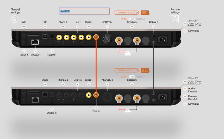

    Prøver å sette den om som dual mono nå. Må begge ha eget SD kort med config fil for å virke? Begge har nå eget kort men begge kommer opp som master? Har koblet digital kabel og link kabel mellom dem. Kun den med nettilgang som spiller i en kanal. Tips?
    Ja, begge må ha sine separate SD-kort med konfigurasjon.
    Husk å laste ned riktig fil til riktig kort fra online-konfiguratoren (én fra hver av enhetene du ser på skjermen; master øverst).
    I learned the hard way.
    Minutten
    15.12.2007
    8.443
    3.386
    Da har jeg fått den opp som master/slave men fortsatt bare lyd i masteren?
    vsk
    23.06.2006
    145
    47
    Last ned config til master SD-kort fra 'download' ved siden av øverste enheten på bildet.
    Og tilsvarende for companion SD-kort fra nederste enheten på bildet hvor det også er en 'download'.
    Burde funke.
    Minutten
    15.12.2007
    8.443
    3.386
    Burde funke.
    Nei, det gjør ikke det. Forstår ikke hvorfor?
    Minutten
    15.12.2007
    8.443
    3.386
    Installerte fw på ny og laget nye config. filer og formaterte alle Sd-kort på ny. Nå virker det!
    vsk
    23.06.2006
    145
    47
    Good good!
    Men var jeg i dine sko, hadde jeg allerede forfattet en ganske flammende email til produsenten.
    Holder simpelthen ikke mål at man skal måtte knote noe så jævlig som dette.
    Men hvordan oppleves forskjellen fra 220 til det dobbelte rent lydmessig?
    Minutten
    15.12.2007
    8.443
    3.386
    Er relativ datakyndig (ikke nørd) og det var mye mer styr en jeg hadde sett for meg, og jeg hadde jo hatt en D200 før så jeg var kjent med Devialet. Når man kjøper en ny forsterker til veil 155K og den kommer med gammel sw som ikke viser Core i displayene eller fungerer på ethernet så er ikke det bra. Når så SD-kortene som følger med ikke fungerer med mac og man kun har mac i huset så er man i trøbbel!
    Har så vidt fått spilt litt og merker ikke så mye til den double effekten sånn umiddelbart, spiller nå på -18db for få sånn passelig lydnivå. Får gi den "nye" enheten litt tid å bli varm før jeg kommer med en dom, men det høres kanskje litt bedre ut allerede. Kan jo også være placebo for å forsvare den ikke helt ubetydelige ekstra kosten.

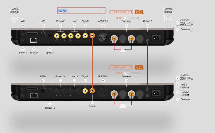

    Noen som vet hva BL 3.1 er? På den en enheten så viser de andre samme versjon men BL er 3.0 ikke 3.1 som denne.

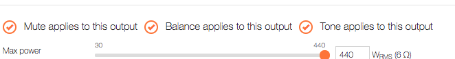

    Begynner å lure på om noe er galt når jeg må opp i -5db for å få litt over bakgrunns volum når jeg spiller en rolig piano sonate. Testet også litt opera i dag, La Traviata (Kleiber) og måtte opp på -8db. Temperaturen på de var 42 og 37 grader når jeg lot dem spille nesten uten lyd i går, i dag etter noen timer så er masteren oppe i 57 grader så den sliter tydeligvis med mine KEF. Har et par små Spendor som jeg tror jeg må teste i løpet av uken. Har hatt 2 x150w monoblokker fra Cyrus som også slet litt, mens Phonosophie på 4x45w ikke hadde noe problemer i det hele tatt. Foreløpig så ble det ikke noe stor opptur med en ekstra 220, er jo litt ekstra men ikke verd pengene slik det er nå.
    Har også sjekket om det var noe begrensinger på utgangseffekten:
    Vis vedlegget 485095
    Dette høres merkelig ut. Dine Kef Reference(?) er muligens litt tyngre å drive enn mine Audiovector (91db), men ikke så mye verre at det skal gi slike utslag.
    Antatt konfigurasjonen ikke har noen merkverdigheter, hvilket den sikkert ikke har, ville jeg sporenstreks tatt en telefon til forhandler for gjennomgang og fjerndiagnose.

    De er 85.5dB så endel tyngre last, og jeg hadde akkurat det samme problemet med min 200 så tror ikke det er noe galt med 440. Skal dobbelt sjekke jumpere (8 stk) og kabler i kveld.
    Du må ikke se deg blind på oppgitt effektivitet. KEF har ofte en litt vanskelig impedans, noe som når det kommer til klasse D generelt er en større utfordring enn det er for A/B og A med egnet strømforsyning. Så uten å ta hensyn til impedansegenskapene til Audiovector-ene dine blir det vanskelig å vurdere forskjellen i forhold til hans KEF.
