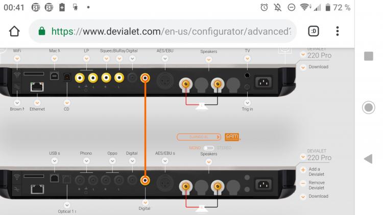

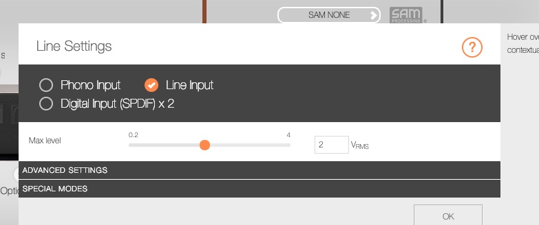

    Hei. Trenger litt hjelp her. Jeg har så langt ikke brukt inngangene på 220 Pro slaven, men har nå ønsker om å koble til en cd spiller og bruke line inn på denne. Er det noe jeg må aktivere i configurator for å få til dette? Er det ogsp mulig å koble til en platespiller til på slavens phono inngang?

    Om du vil koble en cdspiller til analogt og en platespiller til salven så må du sette den opp slik (du velger pu i phono menyen).

    Ser ut som du har 3 digitale eller 1 digital og 2 mono linje in. Må være strek mellom dem slik som på mitt bilde.
    Klikk på en inngang for å menyen.

    Strek mellom dem har jeg jo og også aktivert inngangen. Se Line inn inngangen Oppo på øverste bilde. Det funker ikke. Ingen lyd eller reaksjon på slaven.
    Vis vedlegget 529706

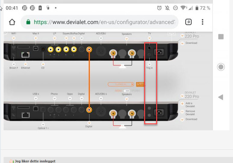

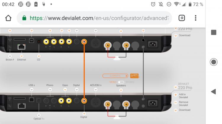

    Har du aktiver og bruker trigger kabelen?
    Vis vedlegget 529861
    Hei. Kabel er montert, men den går ikke å aktivere i configurator. Den forblir grå helt til jeg aktiverer en inngang på slaven. Da forsvinner den helt og ingen lyd. Skjønner faktisk Nada og ingenting. Tipper det er en enkel ting jeg har oversett. Får vel ta kontakt med forhandler og høre. Hvis ikke du da kan gå inn på mine config. filer og selv sjekke. Hvis du gidder å ta deg tid til det selvfølgelig ☺

    Du trenger den ikke om du ikke skal bruke innganger på slaven. Men om du skal bruker innganger på slaven så må du bruke den om jeg har forstått det rett. Er litt mye styr med disse config filene, og jeg hadde selv problemer med at jeg ikke fikk lyd fra cddrev. Hadde satt opp både 3 og 4 som digital inn og begge viste på appen, men fikk ikke lyd. Byttet så fra 3 til 4 og det var lyd? Må innrømme jeg ikke har studert config filene på text nivå så er ikke helt sikker på hva jeg skulle se etter. Om du lister opp hva du prøver å sette opp kan jeg vise hvordan jeg vill satt det opp, alternativ sende en textfil.
