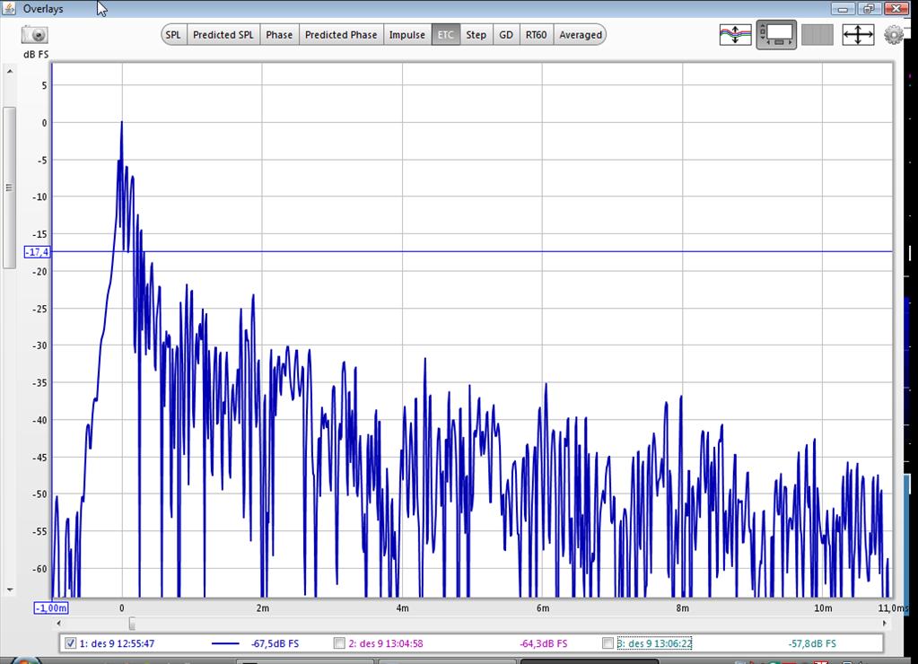

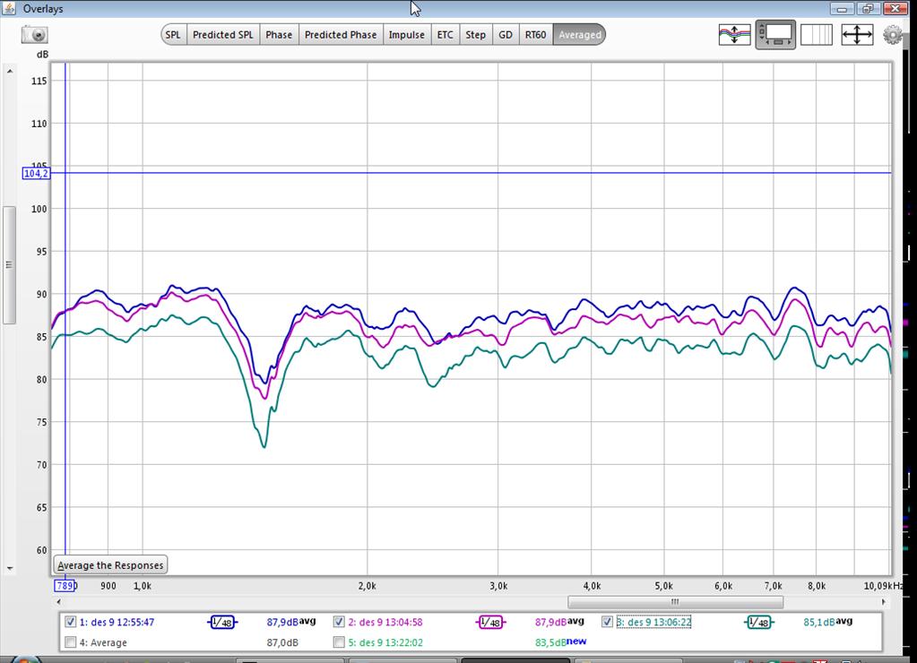

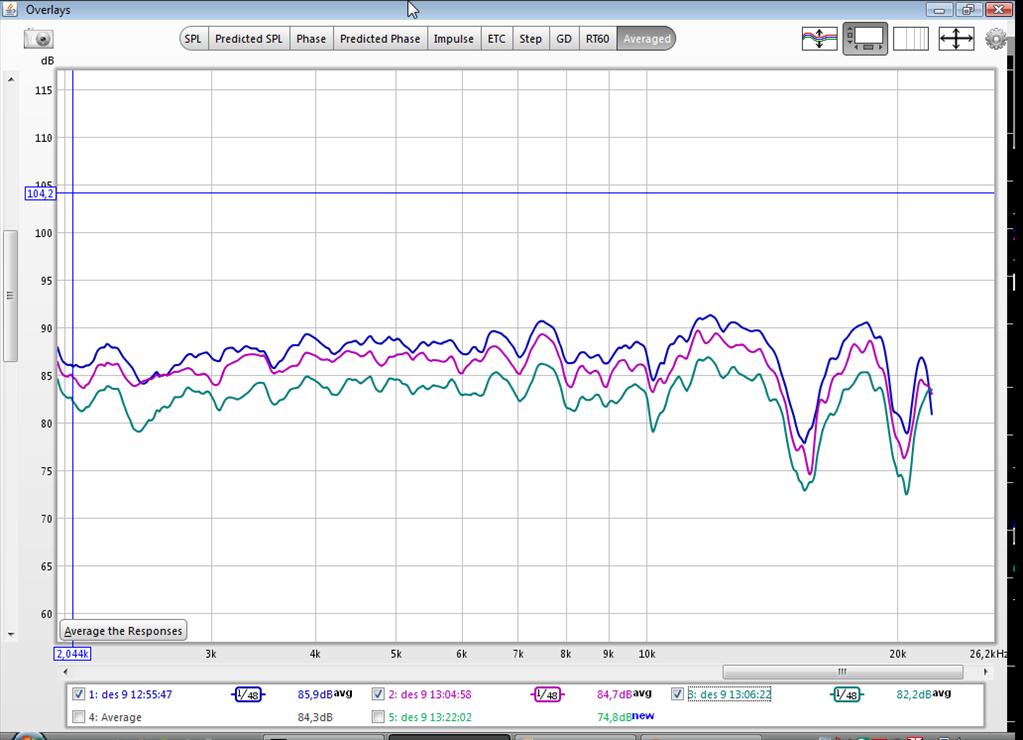

    Jeg la ut en måling av dette i dag på avforum, men ta mine målinger med en klype salt.
    Blå graf: Uten stoff
    Rosa: Lydtransparent stoff
    Grønn: IKEA stoff i bomull
    ETC uten stoff:
    Ingen stoff vs. lydtransparent stoff:
    Ingen stoff vs. IKEA stoff:
