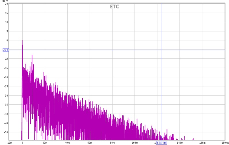

    Og så til sammenligning - ETC kurven fra et ubehandlet rom på ca samme størrelse om mitt.
