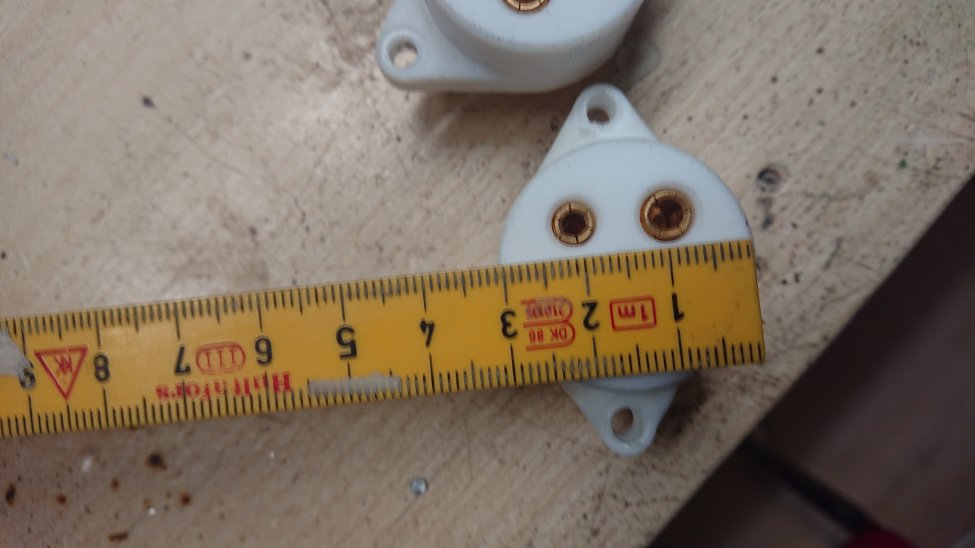

    Kondensatorene er 7,6cm i diameter.

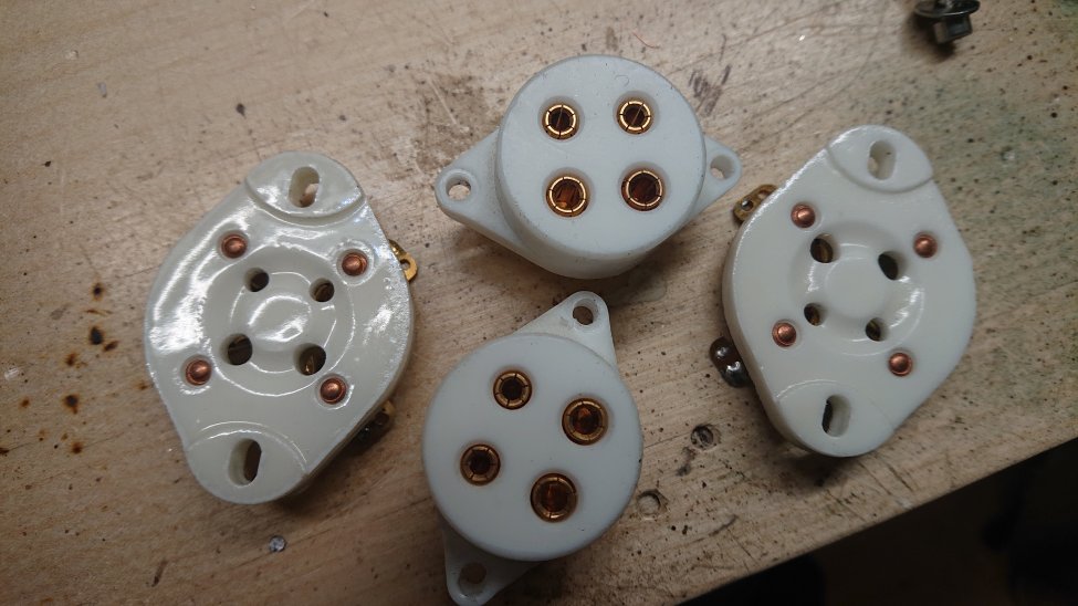

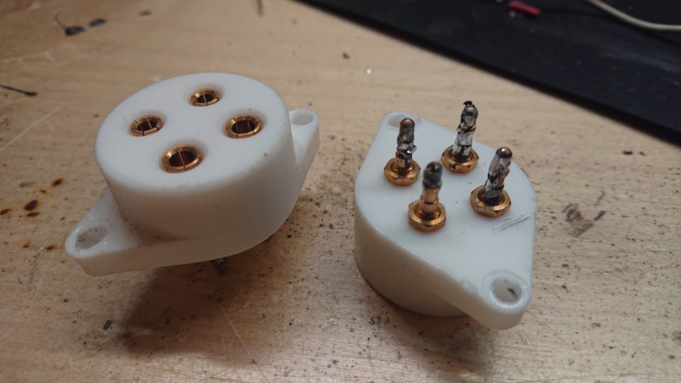

    Går også ud fra at Teflon giver bedre lyd end keramik ??????
    Litt overrasket over at du mener det da teflon er en plasttype ;). Det viktigste her er vel kontaktene i sokkelen som virker vesentlig mer forseggjorte i teflonsoklene etter bildene å dømme.

    Det jeg har sett på noen gamle rørforsterkere fra 50-tallet og oppover er at soklene ofte er laget av bakelitt, og etter en del år så blir bakelitten porøs og rørene sitter veldig dårlig. Med teflon og keramiske sokler slipper man det problemet.

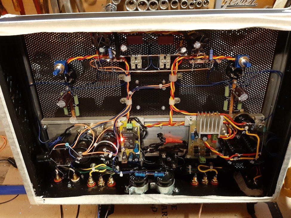

    Choke og deksel til disse montert,må stive litt opp i midten,topp platen har begynnt å sige pga tunge trafoer.

    Rimelige rør fra malaaudio kom på døren med posten på onsdag,fått koblet opp gløding til alle rørene,5v regulert med lt1084 og 6,45v etter likeretter og kondise til små rør.

    Gløding måtte gjøres på nytt og droppet gløde spenning med motstand og større kondensatorbank pga mye rippel.
    psu begynner å bli klar ca 425v ved 140ma belastning,psu er clclc.
    Må kanskje ha større kjøleribbe på regulator.

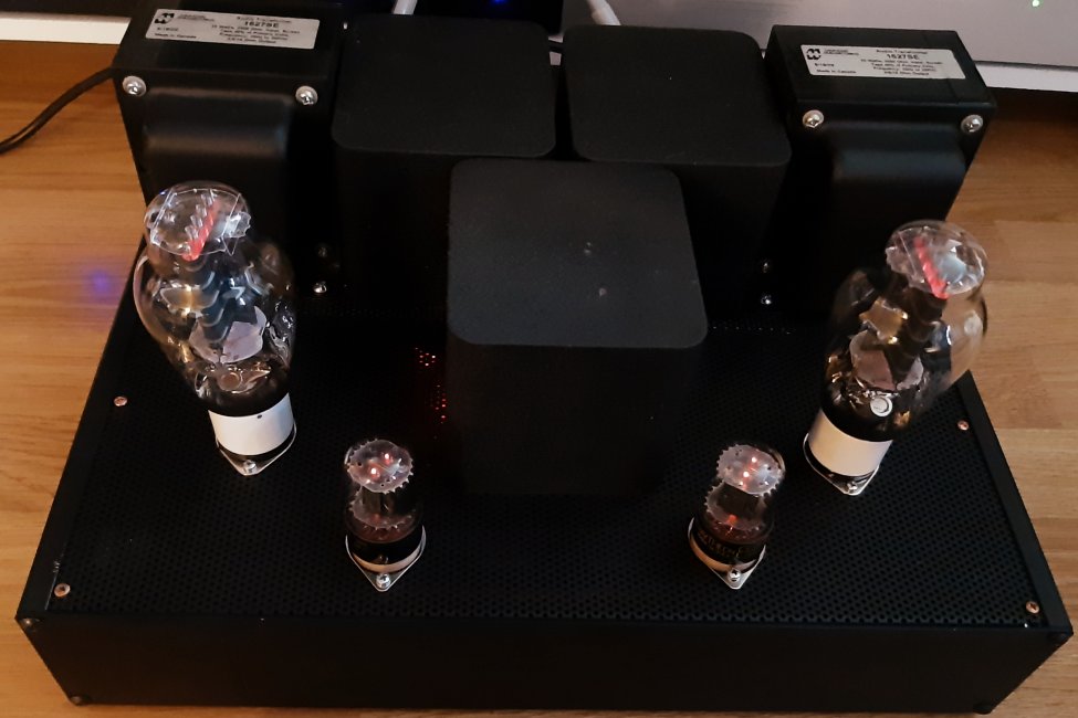

    Lyttet litt til forsterkeren i dag,lyden er veldig bra og forsterkeren er stille,faktisk mye mindre støy en jeg regnet med.
    Hadde regnet med at den ville få problemer med rf7 siden de har en litt vanskelig impedanse dip rundt 200hz slik jeg forstår.
    Men til nå lyder den veldig bra,kan skjønne at folk liker 300b rør.
    Men om man skal sammenligne med tiligere forsterkere jeg har brukt så er den veldig lik jlh 1969,pass aleph mini og gb ska150d men nå er det jo vanskelig å huske lyd.

    Fått lyttet til 300b en del,liker denne bedre og bedre,lyden har forandret seg en del de timene som jeg har brukt den,
    Var litt lite oppløst diskant tidligere,men det er blitt borte.
    Melomtonen er utrolig god,bassen er også utrolig bra.
    Alt som bias og spenninger ser bra ut etter det jeg kan se,ingen ulyder eller noe.
    Bittelitt psu during i bassene når en har øret noen cm i fra bassene,så er veldig stille.
    Regner med at ettervhvert så blir det noen modifiseringer,men må først bruke den.
    Må vel påstå den ble veldig bra for ikke ha helt greie på hva jeg holder på med:)

    Det som var mest spennende var å bygge forsterkeren,men er jo veldig gøy når det bare virker også.
    Kunne kanskje bygget noe mer avansert,enn sun audio/jc morrison,men får se hva som skjer.
    Er noen motstand verdier som er forandret for å få riktig spenning over rørene pga egen komponert psu.
    Har regulert spenning til 300b rør med lt regulator og uregulert crc gløding til driver rør.
    Har også montert 555 timer for forsinket innkobling av høyspenning,så tar ca 25 sek for høyspenningen slår seg på.
    Høyspenning psu består av clclc og måler 416v ved full belastning.
    Har heller ikke montert vol pot ,men en 100k motstand i stede.
