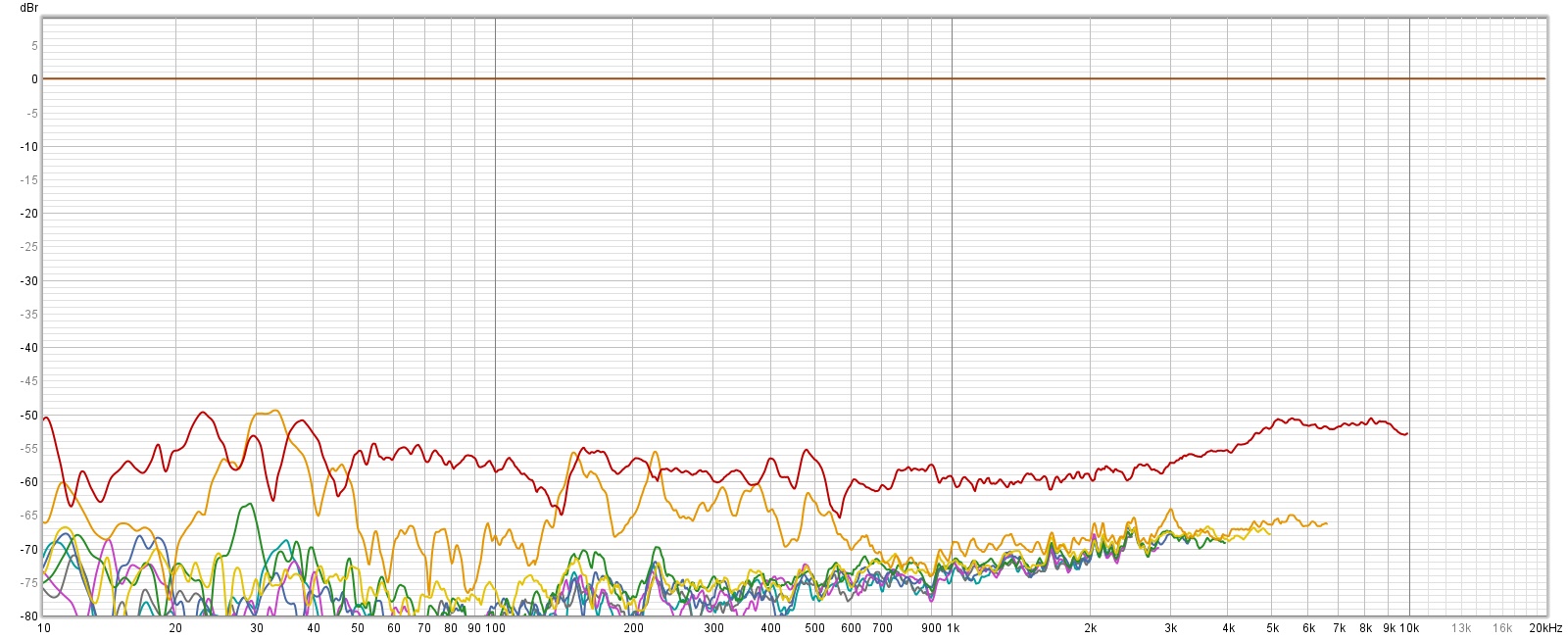

    Da har jeg tått testet med deling på 200hz mellom basstårnene og linjekildene. Ikke noe å si på målingene. Får ta og lytte litt.
    THD i lytteposisjon (4.2 og 6 meter fra høyttalerne) med lydtrykk på ca 83dB i bass, 80 i nedre mellomtone og ca 76dB i øvre diskant.
    Og så THD ved høyere nivå, ca 96dB i bass med fall til 89 dB i toppen (10 kHz), fremdeles i sweetspot. Da begynner H2 å krype noe opp i toppen, mens avstanden til grunnstøyen faller i bunn.
    The Shy
    10.04.2017
    11.717
    17.797
    Langesund
    En av de siste målingene hjemme med beryllium i diskant og mellomtone. Med 100 db i bassen og 93 db ved 10kHz.
    Kalle Klovn
    15.09.2009
    3.852
    3.761
    Sandnes
    En av de siste målingene hjemme med beryllium i diskant og mellomtone. Med 100 db i basse og 93 db ved 10kHz.
    Vis vedlegget 1006044
    Veldig interessant å se forskjeller fra ett rom/anlegg til et annet. Man ser tydelig hvordan kraftig behandling av rommet gjør forvrengningskurver jevnere (og lavere). Lite pynt og dill som står og klirrer i hyllene!
    Jeg har lenge gått og sirklet rundt Be diskanter, men har ikke helt kommet meg over streken. Var der mentalt sett da Bliesma plutselig mistet leverandøren. Liker tanken på å ha større enn 1 toms diskant.
    For øvrig en interessant observasjon at bånddiskantene mine går fra «nothing» til «something» når jeg drar på litt. 89dB ved 4,2 m for punktkilde gir vel omkring 101dB ved 1 meter.
    Det som fortsetter å imponere er de rimelige fulltonene i linjekildene.
    The Shy
    10.04.2017
    11.717
    17.797
    Langesund
    Mange om jobben er en sikker vinner i forhold til lav forvrengning.
    Min måling er jo bare på 2,65 meter
    Kalle Klovn
    15.09.2009
    3.852
    3.761
    Sandnes
    Avstansdifferanen utgjør 4dB for punktkildene, så da er målingene våre på ganske like nivåer - bare ved større lytteavstand for min del.
