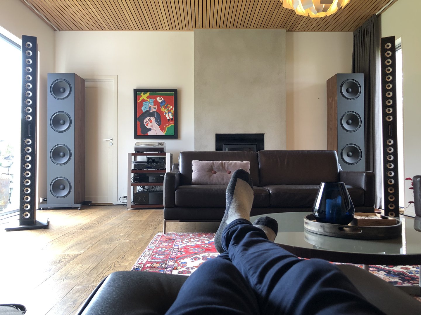

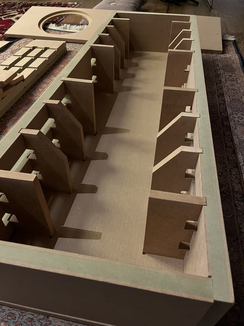

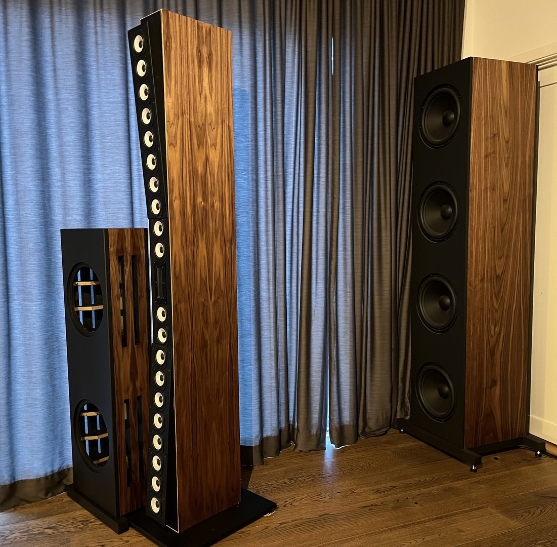

    Da er det tiden for å forsøke noe nytt. 2*12’’ pro-elementer per side skal forsøke seg i mid-bass området. Så langt har jeg delt på 140/150hz mellom linjekildene og basstårnene -og ser at det bør være rom for forbedring. Jeg tipper jeg kan dele mid-bass omkring 80-100hz på nedsiden og mellom 250-500hz på oppsiden.
    Pre-cut er levert av Trestokken. Det ser utmerket ut, som vanlig.

    Noe midt mellom. 2*12’’ per side.
    Valget sto mellom 8, 10 og 12 tommere. I all hovedsak er det lettere å få lav forvrengning i 80-150hz området med større elementer, Så var det også dette med å få nok dynamisk kapasitet og selvsagt valuta for pengene. 15 tommere hadde jeg strøket av listen pga baffelbredden. Når valget falt på 12 tommere så så jeg at 2 stk burde være tilstrekkelig.

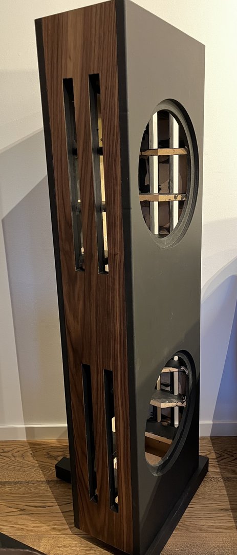

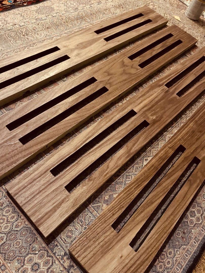

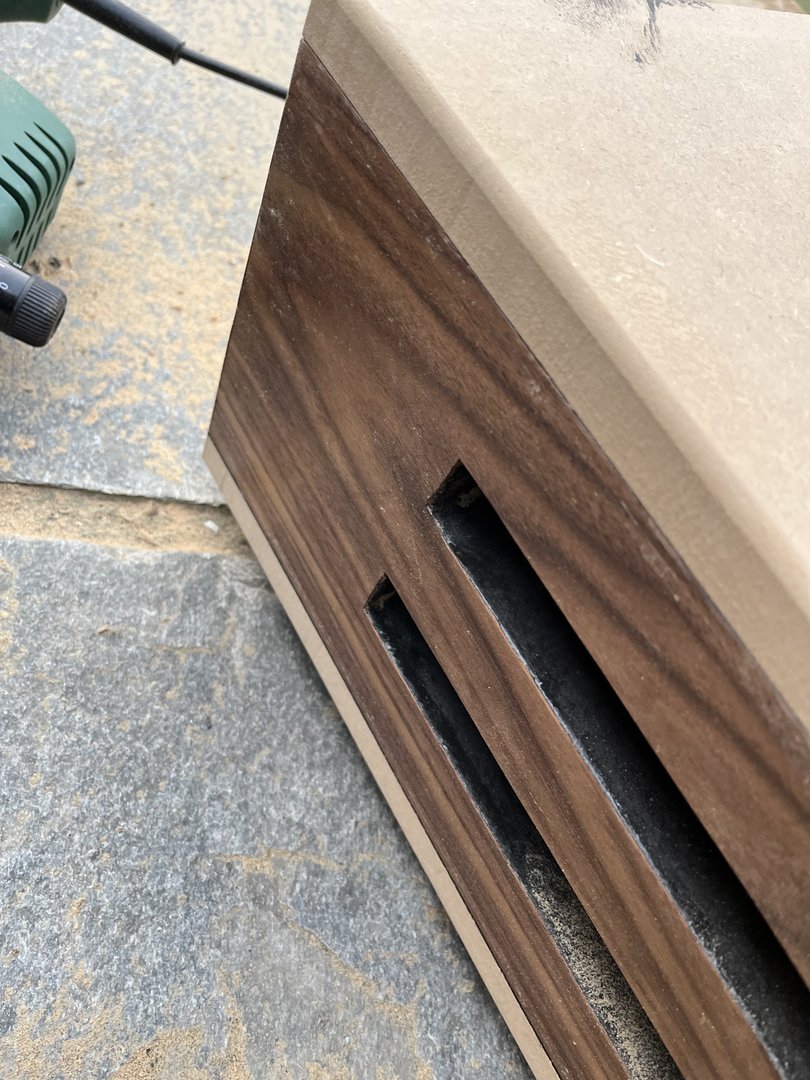

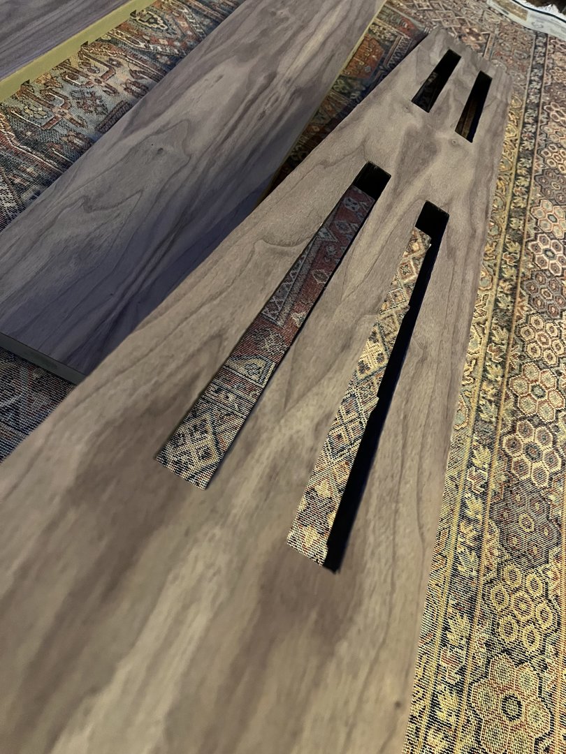

    For å få designer til å stemme med basstårnene, så blir front og bakplaten malt i «dempet sort», mens de innfelte sidenen (med spalter) blir i oljet valnøtt. Første sideflate klar for finpuss, montering og olje.
    For de oppmerksomme, så er slissene malt før sidene ble finert. Får se om det blir fint.

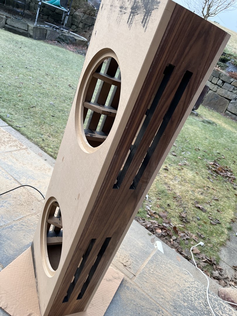

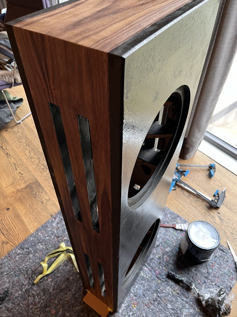

    Endelig er julen over! Liming og fresing er unnagjort. Nå kommer det noen timer med finpuss, maling og behandling med olje.
    Og med ett strøk maling:

    Nå gjenstår det innvendig maling og noe dempemateriale. Får også inspisere kabinetteme i fullt dagslys. Da dukker det alltid opp noe pirk.
    Og så DHL da? Elementene ankom moderlandet 21/12, men så har det vært stille…

    For de som får irritasjoner på netthinnen av kombinasjonen av linjekildene og mellombass-kabinettene så er det en mulig framtidig utvei. Det er klart en mulighet å lage en enkel toppseksjon med MTM løsning med feks Bliesma drivere og droppe hele linjekilden.

    Vet ikke. Jeg har ikke dårlig tid. Veien er jo minst halve målet. Jeg liker lyden av linjekildene veldig godt, så første steg er å se hva som nå er mulig i området 80/100-250/500hz med de nye kabinettene. La oss si at de fungerer utmerket til 500hz, eller der omkring. Da begynner gevinsten med de store linjekildene å bli begrenset. Bånddiskanten spiller uansett fra 3.5kHz (hvis jeg husker riktig.
    Kalle Klovn
    15.09.2009
    3.852
    3.761
    Sandnes
    Det er altså minst tre veier videre herfra: 1) integrere mellombass og la alt annet bli likt. 2) integrere mellombass og lage en kasse til oppå med ett element, for å utjevne høydeforskjeller.
    3) lage en MTM løsning og erstatte linjekildene.
    … kombinasjon av 3) og 4) osv.
