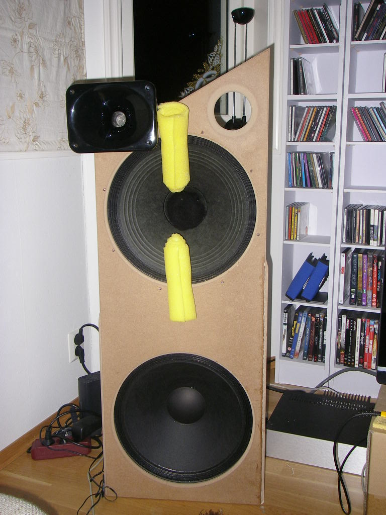

    Ikke for å forsøke å kuppe tråden din eller noe, men jeg legger ut et bilde av hva jeg sitter og lytter til nå. Det er tross alt ikke helt off topic, siden det er innenfor "DIY 15" og horn". :)
    Utseendemessig er det som et takras. ::) Det er jo tross alt et pågående eksperiment som stadig er i endring. Ingen kasse, kun åpen baffel med sidevinger helt nederst. Hornet på toppen er som sagt 18Sound XT120 med Beyma CP380 driver, nå delt med 2,2uF i serie, 5 ohm + 3,3uF notch filter, 10ohm dempemotstand. Neste element i rekka er en 15" med hampmembran, lav Q, mms på 40 gram og gedigen magnet. Nederste 15-tommeren er Eminence Alpha 15A for å fylle på med bass i bunnen. Basselementene er delt med 2,8mH i serie i tillegg til et dempeledd i parallell og en litt innviklet passiv EQ-krets designet av Graham Maynard på Audiocircle. Dette gjør at "bassmellomtonen" spiller opp til 1kHz, men samtidig låter velbalansert i bunnen. Har tatt en god stund å fintune det hele, men nå funker det ekstremt bra. Det trykker noe voldsomt uten å bli påtrengende.
    De stygge skumgummipølsene er for å spre høye frekvenser der 15-tommeren beamer. Et av de smarteste og mest effektive triksene jeg har vært borti. Til tross for at spredningen i hornet og den åpne baffelen er vidt forskjellig så matcher det hele overraskende bra.
    Ingen behov for videre EQ. Veldig fornøyd med å kunne kjøre helt passivt og med en total følsomhet på rundt 100dB.
    Lyden er utrolig detaljert og alle instrumenter har en naturlig "kropp". Jeg har perfekt hørsel til over 20kHz og Beyma-elementet strekker seg mer enn langt nok opp i frekvens for min smak. Det låter aldri hardt. Dynamikken er helt utrolig over hele registeret. Totalt sett er det vanskelig å ikke la seg rive med når man lytter.
    Dette kan bli moro etter hvert. Nå er jeg på jakt etter et gedigent mellomtonehorn til en 2". ;D

    Veldig spennende prosjekter dere har på gang begge to, følger med litt jeg :)

    Veldig spennende løsninger du har kombinert her! Den som hadde hatt kunnskap til å konstruere slike passive delefiltere selv.. hehe. Er jo under 20 årene, så får ta det som det kommer. Inntil da får det fungere aktivt med bi-amping. ;) Hvor i registeret bruker du notch filter?
    Altec/GPA bruker forresten pascalite og phenolic membraner. Et annet alternativ til de vanlige titanium og aliminium løsningene, som vistnok kan være litt skarpe i klangen har jeg hørt.
    Hva med et Azura 340 horn kombinert med en 2" til mellomregisteret? Sikler litt på de horna selv.. Men er redd det blir litt overkill i mitt 10m2 stort rom ;D

    Bare for å si det sånn, jeg skal ikke skryte på meg kunnskapen å designe delefiltre. Høyttalere er egentlig ikke min greie. Jeg har fått litt hjelp og tips, og så blir det mye prøving og feiling. Notchfilteret er vel rundt 2-3khz, der det er en hump i responsen. Det ble litt vanskelig å finne den rette kombinasjonen, så nå bruker jeg kun en kondensator i serie, og digital EQ. Det fungerer flott. Har brukt en god del timer på å finne en ok løsning.
    Azurahornene ser veldig fine ut, og er definitivt store nok. Men jeg er litt skeptisk til å kjøpe store og dyre horn når det ikke er gjort noen målinger av spredningen. Derfor er jeg først og fremst på jakt etter større CD-horn.
    Beyma 380 har også plastikkmembran som GPA-driverne. Det er faktisk eneste proffelementet jeg har sett som ikke bruker metallmembran. Titan skal nok være det som gir skarpest klang, sikkert fordi det bryter opp stygt ved høyere frekvenser. Alu er visstnok litt bedre. GPA leverer vel ikke 2" elementer?

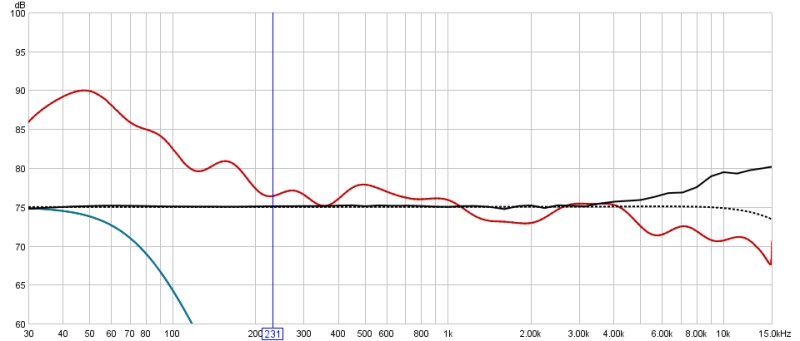

    Begynner å tvile litt på troverdigheten til målingene mine.. De viser ikke respons over 13khz, men når jeg kjører en tone generator, så hører jeg helt fint respons opp til 16khz før det ruller av. :eek: Har alltid syntes det har hørt bedre ut enn disse målingene i room eq wizard gir meg..
    Ser du bruker Radio Shack-måleren. Sakset fra manualen:
    Set WEIGHTING to weight the sound measurement
    for a particular frequency range.
    When set to A, the meter primarily measures
    frequencies in the 500–10,000 Hz
    range, which is the area of greatest sensitivity
    to the human ear. When set to C, the
    meter measures uniformly over the frequency
    range from 32–10,000 Hz, giving
    an indication of the overall sound level.
    Så det er vel ikke så rart at den ikke er så nøyaktig over 10kHz.
    Typisk meg å ikke lese manualen.. :D Blir vel innkjøp av en ordentlig måle mic snart da..

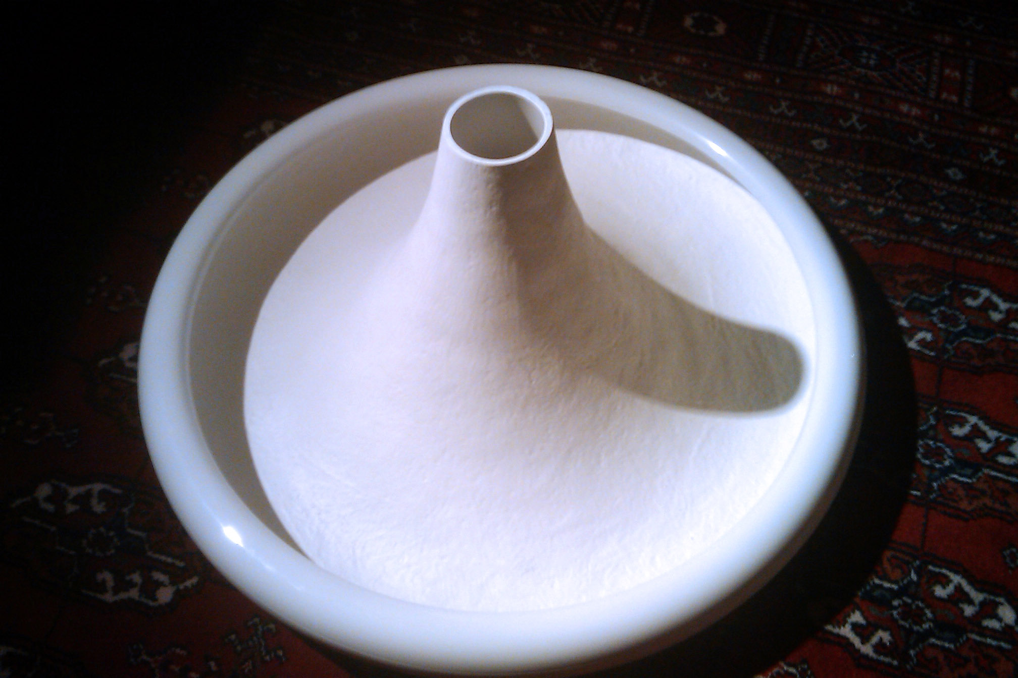

    Tenkte jeg skulle poste et par bilder av et litt mindre alternativ til 15", som muligens passer mitt lille rom bedre. Stikkordene er; lukket kasse, 4stk. Klipsch RF82 basser, delning over til Velodyne SPL1000 mkll for det aller dypeste. Blir spennende å teste ut!

    Behringer måle mic var andre boller enn radioshack ja.. Ganske fornøyd med responsen nå, med tanke på 10m2 rom :) Og ja, jeg er glad i bass haha..
    Cobra2
    26.02.2003
    4.994
    1.080
    76
    Ser akseptabelt ut, med litt loudness... 8)
    Arne K
    Hehe, jau. Skulle tro det spiller "boomete" men nei.. :) Bassen er utrolig stram og punchy, og da blir det fort veldig engasjerende å legge på en god housecurve fra mellombassen og ned.. Og når jeg ser etter, så er det ikke værre en +/- 3db hele veien omtrent. Good enough for me!

    Dette var et interessant prosjekt. Skal du lakkere kassene?
    Mvh. Bjørn
    DIY_dude
    15.01.2007
    1.320
    74
    OSLO
    Flotte greier! Hva med å gjøre et par målinger off axis i tillegg, for å si litt om spredningen?
    Den basspukkelen gir meg følelsen av at du ikke hører så inni granskauen mye på klassisk musikk? ;D

    48cm Le-cheach horn mottatt! Og de ser aldeles nydelige ut! :) Spørsmålet er om jeg kommer til å bruke dem, da jeg muligens skal på folkehøyskole, og kommer ikke til å ha plass til store fronthorn der... ::) Time will show.
    T
    timc
    Er det en kugel-profil?
