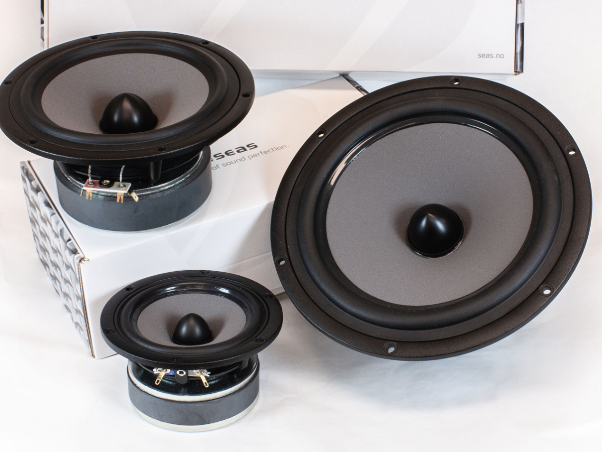

    Hvordan passer SEAS A26 inn i denne diskusjonen?
    Deiiilig 10 tommers pappmembran om gir myk kropp i vokal og fyldig gjengivelse av strykere og faktisk bass som man ikke trenger subwoofer til.

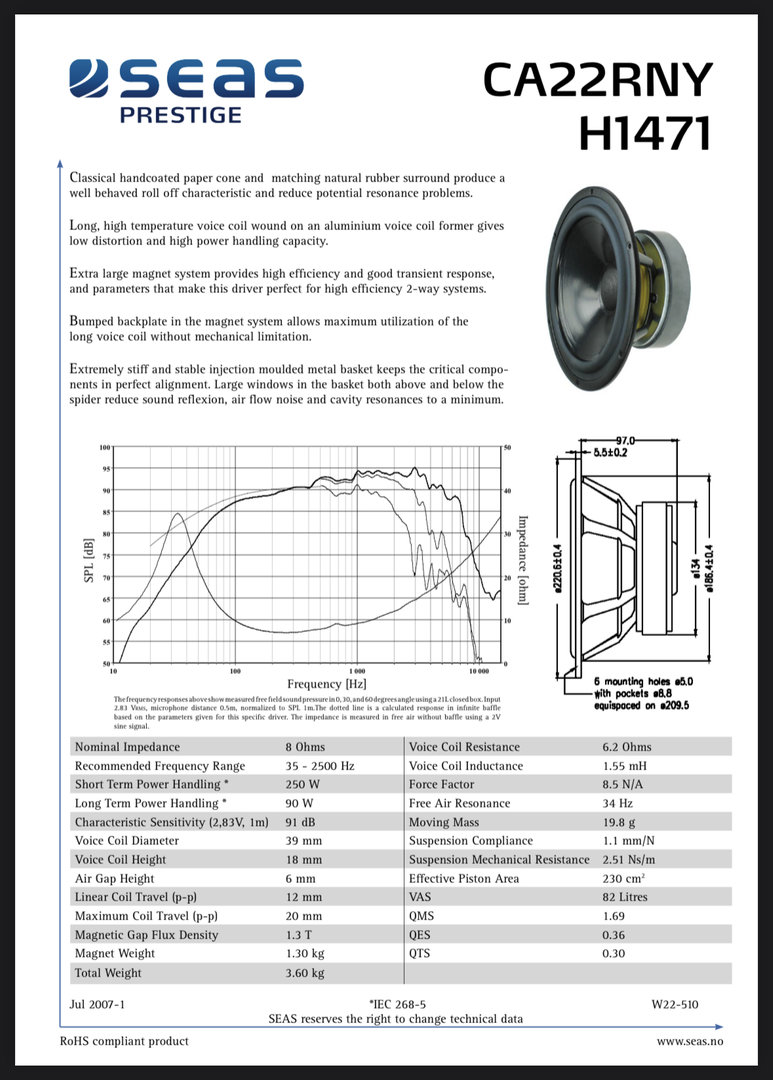

    Ser man det, dobbel pris fra forrige model! Da skjønner man hvorfor modellene byttes ut dann og vann. Disse elementene er vel fattigmanns diamant og vises ofte å ha veldig bra vannfall og enkelte av dem har veldig lav harmonisk forvrengning. Den nye c51 er nok egentlig tenkt som en mellomtone, på samme måte som Scan Speak sine 10f modeller. På den forrige modellen var spredningsmønsteret veldig bra til å være en 2 tommer. Med den nye prisen blir det dog litt større grunn til å være skeptisk, spesielt hvis man ikke får hørt den først.
    DogStar
    30.04.2011
    45
    47

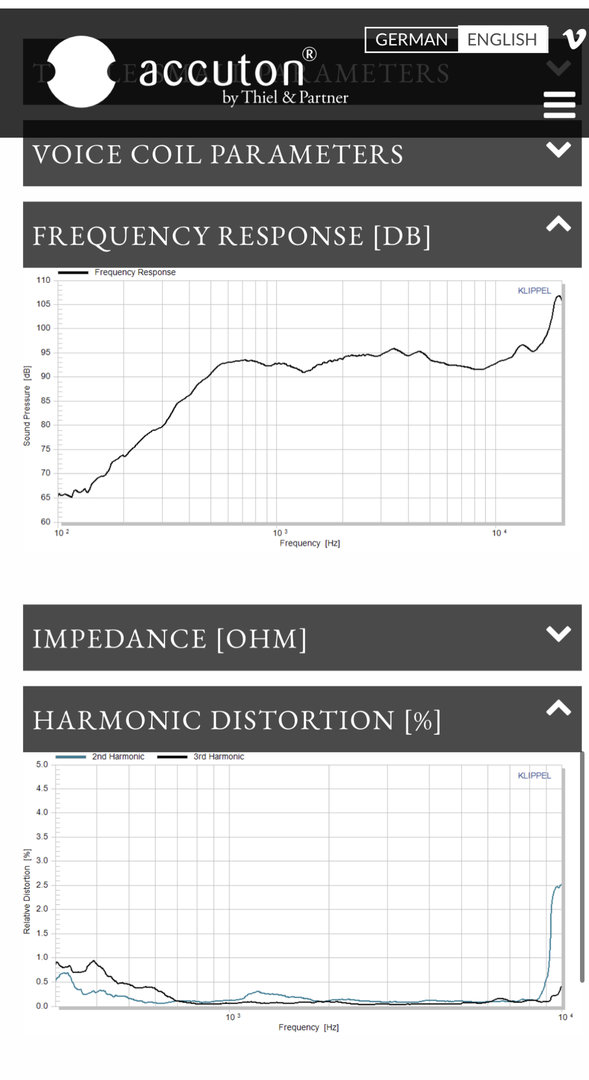

    Tror jeg har sett igjennom stort sett alt av små «wide band» elementer i forsøk på å finne noe spiller komfortabelt ned til 800-1000 Hz. Pr. nå nå har jeg ikke greid å finne noe som er bedre enn SS 10F når det gjelder frekvensgang og spredningsmønster. Visaton B80 burde teoretisk sett ha litt bedre spredning oppover i frekvens da dette er et mindre element. Jeg har nettopp startet en tråd hvor jeg skal bruke SS 10F i en FAST, men «onde tunger» vil ha det til at toppen blir kjedelig pga. spredningsmønster. Vi får se, «time will tell».

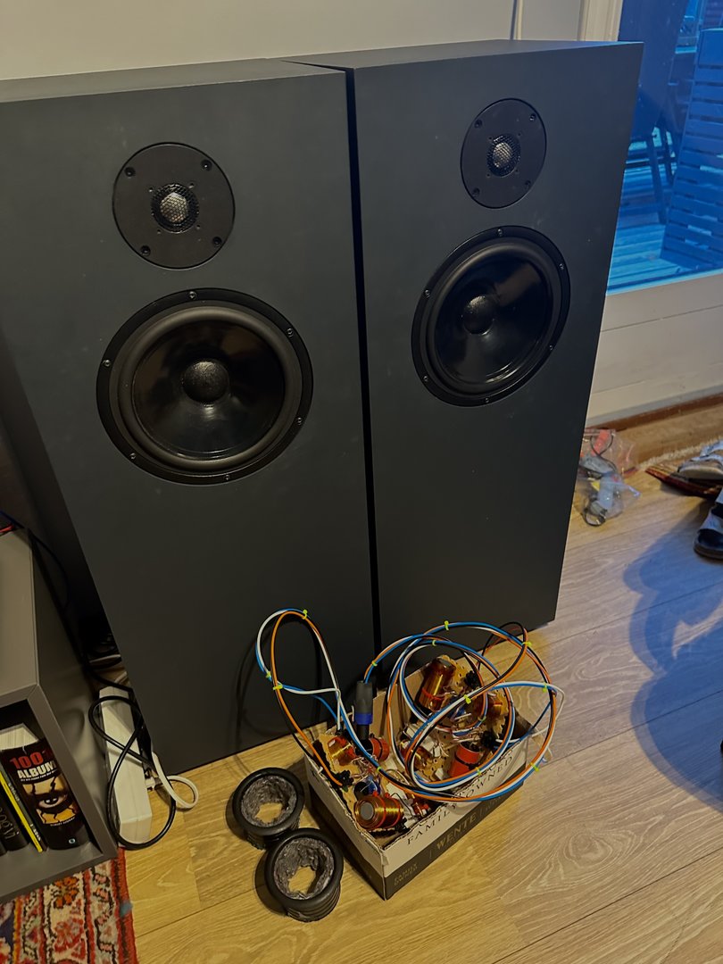

    Da har jeg gjort om slik at filteret er utvendig. Koblet med Speakon 4 pol. Det blir mye jobb av slikt. Men jeg har en passiv assistent som bruker accustilux dempemateriale som seng. Mulig det minner om mammaen?

    Her er prototype filteret som vi kan kalle «Horten-Hengekøya» 🤭
    Det har ProAc style BBC dip og litt feit bass slik at det trenger raggsokk i porten i små rom. I større rom og ut fra vegg låter det tøft. MEN, har du rørforsterker er nok dette en meget bra match uansett plassering. Også har man raggsokken da.
    Målinger av impedanseforløp (rørvennlig) og respons ligger lenger opp i tråden.
    (For the record blir disse om kort tid presentert av Seas men med annet navn og et oppgradert og mere «korrekt» filter som spiller litt jevnere men fortsatt engasjerende)
