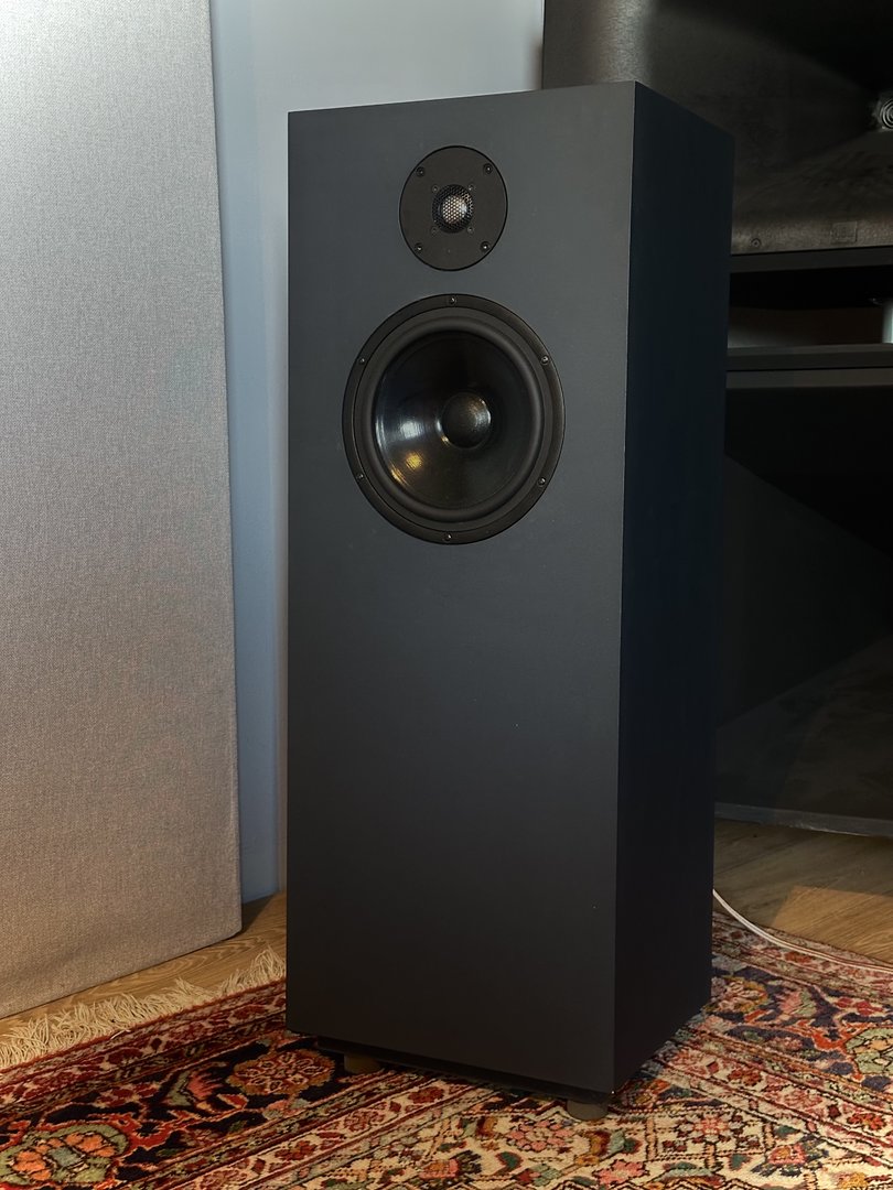

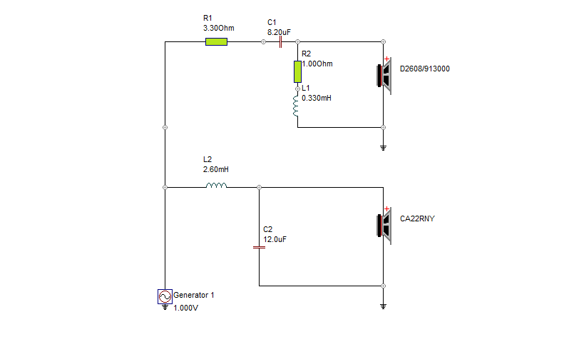

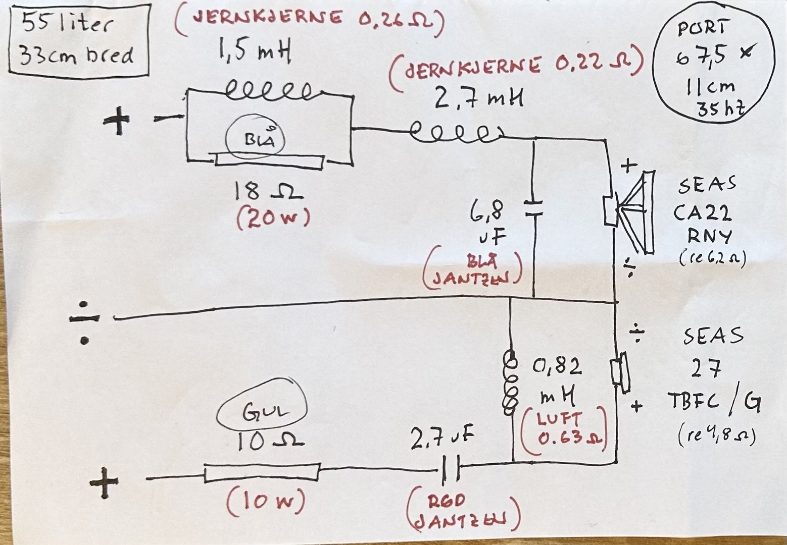

    Her er prototype filteret som vi kan kalle «Horten-Hengekøya» 🤭
    Det har ProAc style BBC dip og litt feit bass slik at det trenger raggsokk i porten i små rom. I større rom og ut fra vegg låter det tøft. MEN, har du rørforsterker er nok dette en meget bra match uansett plassering. Også har man raggsokken da.
    Målinger av impedanseforløp (rørvennlig) og respons ligger lenger opp i tråden.
    (For the record blir disse om kort tid presentert av Seas men med annet navn og et oppgradert og mere «korrekt» filter som spiller litt jevnere men fortsatt engasjerende)
    Vis vedlegget 1005145 Vis vedlegget 1005146

    Angående diskusjonen om jernkjerne- kontra luftspoler.
    Vi tenkte at det ble dyrt med så store luftspoler (man kan ikke fravike fra dcr verdien på seriespolene uten at ting blir feil).
    Men det er selvsalgt fritt frem for selvbyggeren. Bassene er lettbeinte og oppløste så det er mulig at de kan profitere litt på oppgradering til luft i 500-2000 Hz området? Diskantene er svært dynamiske og detaljerte og vil kanskje gi noen nyanser for de med gullører hvis man setter inn superkondensatorer 😎
    Selv tenker jeg at det ikke akkurat er der slaget står? Det viktigste er selve konstruksjonen og at det er gode drivere. Og det er det 😊
    PS! Noen lurer kanskje på hvorfor ferrofluid diskanten ble valgt? Selv om man kan miste pittelitt utklingning med ferrofluid så er fordelen at denne kan deles vesentlig lavere pga ekstra kjøling som gir lavere forvrengning. Delingen her er på 2240 Hz dvs at man kan spille veeeeldig høyt uten at det låter anstrengt. Også har den veldig fint spredningsmønster helt opp. Den er faktisk veldig lik DXT klangmessig.

    Ingenting kan gå feil, problemet oppstår når man ikke bruker lik dcr verdi hvis man går fra jernkjerne til luft (eller tilbake).
    Det som kan skje teorietisk med jernkjerne er at de går i metning når man spiller høyt og kan forvrenge litt mer enn luftspoler. Men det er uendelig mange high end høyttalere der ute som bruker jernkjerne i bassmellomtonen uten at HiFi pressen har klaget på det.

    Det blir vel sånn:
    Jo høyere dcr jo mer oppfører delefilteret seg som en seriemotstand på bassen. Da blir bassen «slappere» og egner seg mer og mer til et lukket kabinett. I tillegg synker følsomheten på bassen slik at lyden blir lysere dersom man beholder delefilter verdiene og skifter til luftspoler med høy dcr.

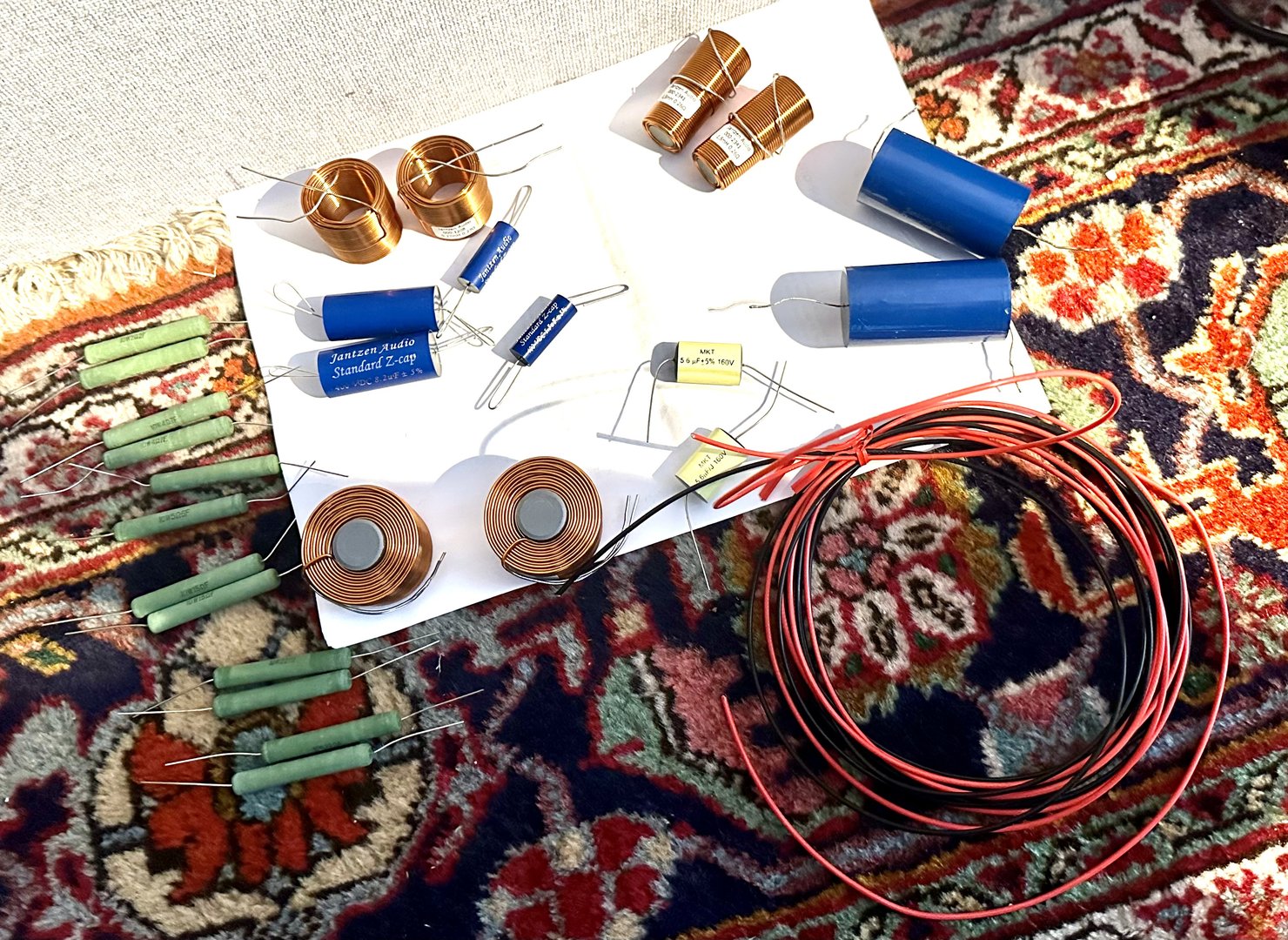

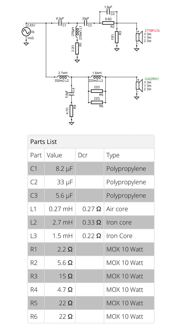

    Mine prototyper skal trolig overtas av sønnen til en kamerat. En i tidlig 20 årene som har skjønt poenget med HiFi. Siste batch av komponenter kom fra Analoghifi.no i dag så nå kan vi bygge filter mk2*:
    * mk1 filteret som ligger litt tidligere i tråden er litt mere «likandes» for mange. Noen hos Seas likte det bedre enn det «korrekte» men av hensyn til at det publiseres worldwide så kunne de ikke ta imot en million e-poster med hvorfor ditt og hvorfor datt. Mk1 filteret har som nevnt litt hengekøye med festkul og ville blitt slaktet hos Audioscience Review men lovprist av ProAc klanen med rørforsterker anno 2005 🤭

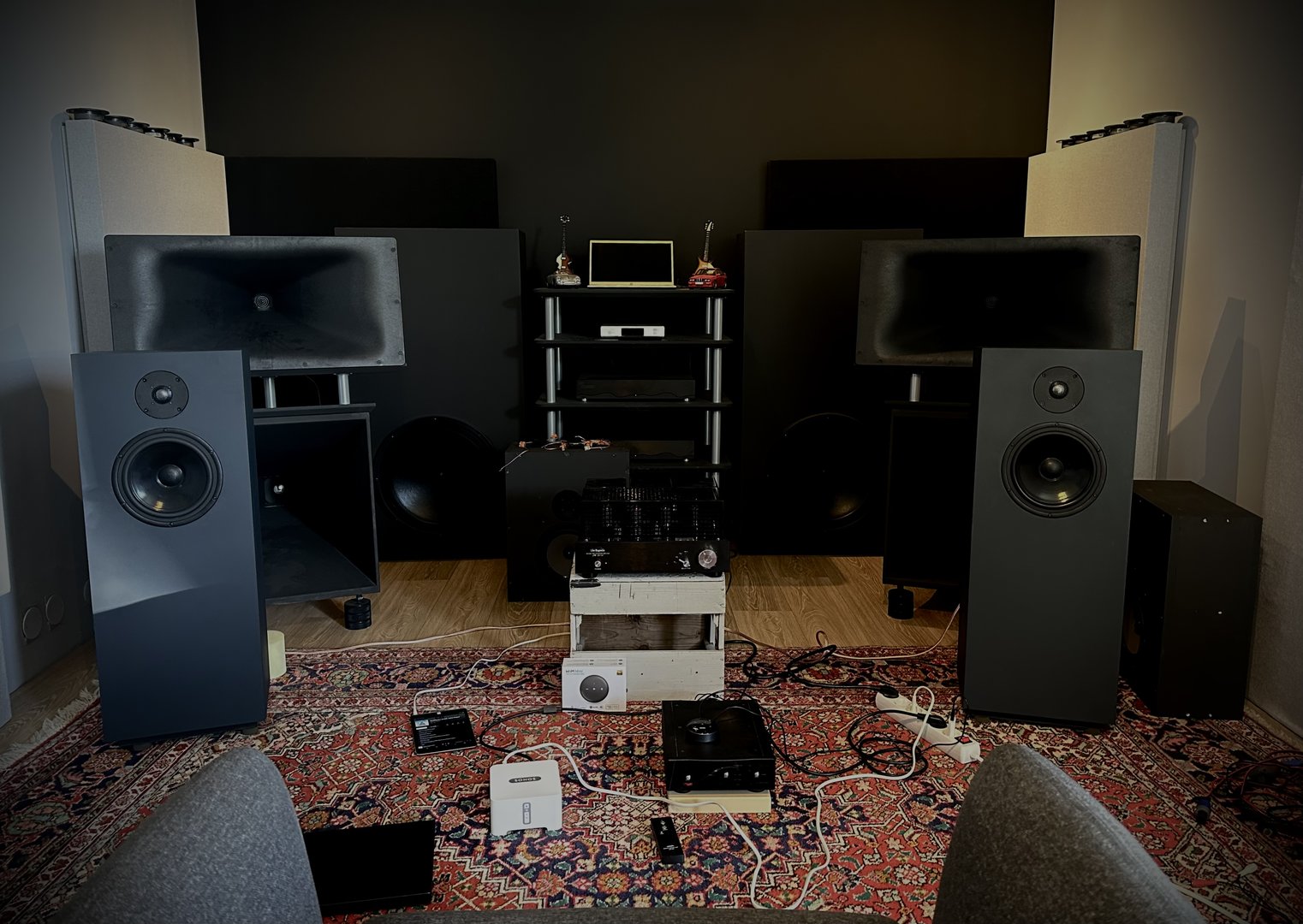

    Sånn. The Last Farewell. Spiller på Det nye filteret. Har kun hørt det hos Seas. Låter knall her. Ellers går det i LM Audio LM-341a med NOS rør. National bak og Philips Miniwatt i signaldepartementet. Rega Dac.
    Hornlyd
    Musikkglad
    01.04.2005
    20.417
    11.622
    Moro om noen stakk innom for en lytt nå som de er rigget opp :)

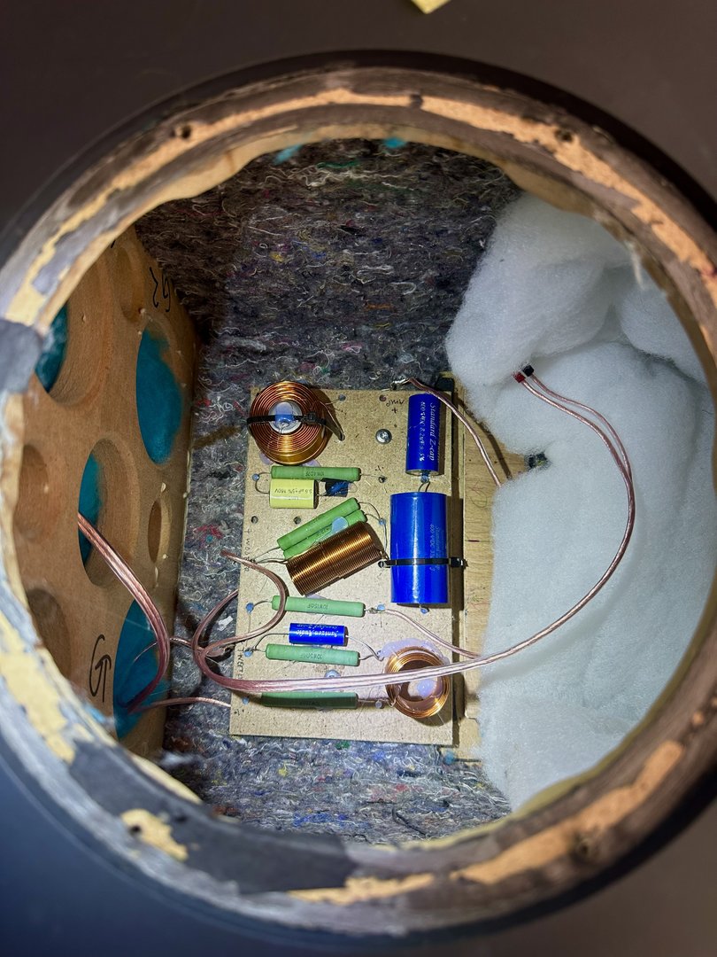

    Kom bare til å huske på disse høyttalerne. Kef Reference 207/2, som jeg eide en gang i tiden. Bilder sier mer enn tusen ord. Mulig den ene luftspolen er i serie med mellomtonen?
