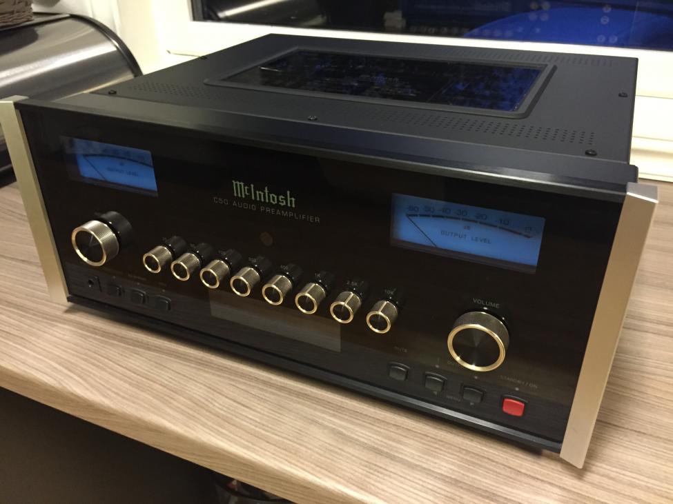

    Focalius
    27.02.2009
    1.244
    491
    Arendal
    Vis vedlegget 342377 Vis vedlegget 342378
    Jeg gikk forøvrig på en liten smell rett før USA turen....:confused:
    Har jobbet i USA i 5-6 år så er ikke altfor misunnelig der. Men Yellowstone og C50 ble jeg veeeeldig misunnelig på. Gratulerer så mye.
    Kan jeg spør hvilken pre (antar MC) denne erstatter? Og i så tilfelle så havner den på brukten snart?

    C50 skal i grunnen ikke erstatte noe. I utgangspunktet mangler jeg en pre til mitt fremtidige "2-kanals" rom, men jeg hadde tenkt å vente med dette innkjøpet til jeg trengte den. Jeg fikk et uforutsett tilbud om jeg ville kjøpe denne, så da gikk jeg på en smell igjen... Jeg kommer også til å vurdere den i hjemmekinoen som dedikert stereo-pre siden den har HT-Pass Through funksjon.

    Flotte bilder - både av natur og HiFi :)
    Grattis med grom pre :)
