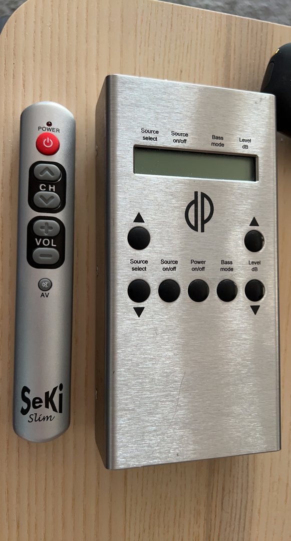

    Kjøpte en seki slim på ebay, egentlig bare for å sjekke om dp c1 fjernkontrollen lot seg kopiere til den, og det gikk helt uten problemer, tok ett halvt minutt å få den opp å gå, om den blir brukt vil vise seg, syns jo den originale klumpen er den tøffeste. Men ett tips om noen ønsker en mindre å lettere kontroller å ha i handa når en lytter til musikk. Ble ca 180 kr med frakt og avgifter
    Det var et smart triks!
    Årsaken til at den originale fjernkontrollen ble så stor, er at DP valgte å ha displayet på fjernkontrollen, ikke på pre-ampen. Dette nødvendiggjør "to-veis" kommunikasjon. At preampen sender et "kvitteringssignal" tilbake til fjernkontroll, for oppdatering av displayet. Dette er relativt strømkrevende, og Leif fant det best å legge inn et 9V batteri. Det bygger en del. Det begrensede antallet, sammenlignet med "Østen-produkter", medførte at man måtte bruke standarddeler og fjernkontrollen ble som den ble.
    Den er forresten programmerbar. Kan legge inn kommandoer til CD-spiller o.l. Står beskrevet i bruksanvisningen.
    Leif la ned mye jobb i denne fjernkontrollen. Fikk en ekspert til å programmere softwaren.

    Ahh, det er derfor den bruker litt mer strøm. Jeg forer opp fjernkontrollen med brukte batterier fra brannvarslerne. Varslerne begynner å pipe lenge før batteriene er flate. Må av og til spe på med et ubrukt batteri enda fjernkontrollen fores fra to, tre varslere..
    Det var ukens sparetips...
    Vis vedlegget 852990
    Den originale er tøffest. Kanskje best også?

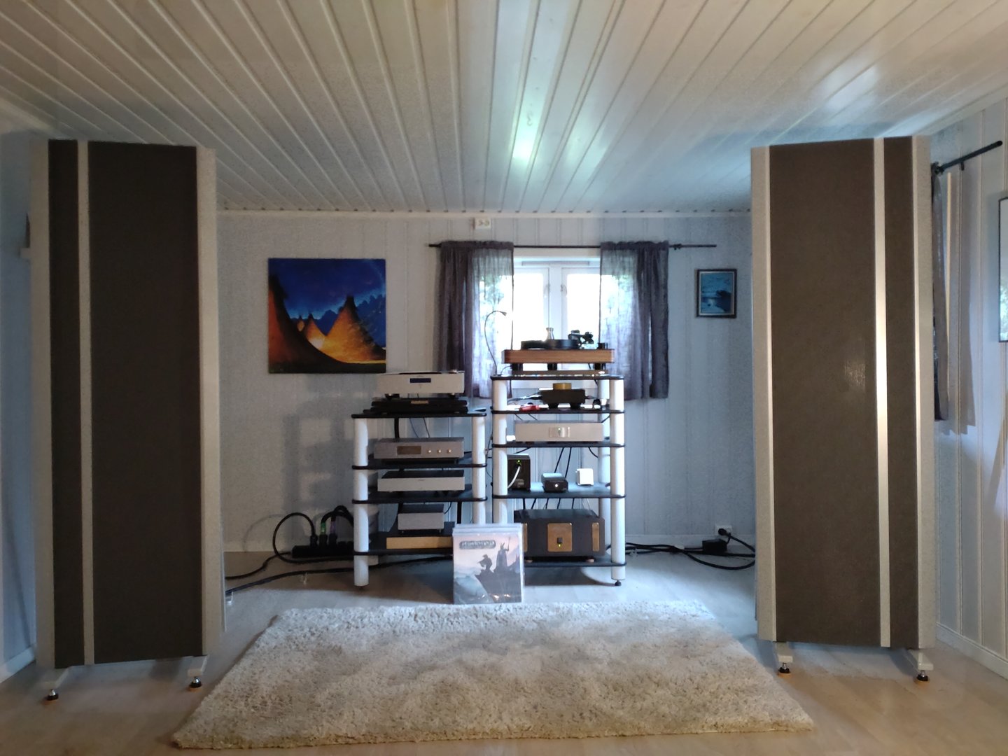

    Høyttalerne mangler kun 15-16 cm før de går i taket, rommet er 3,6 m bredt og 9,7 m dypt.
    Så her er det muligheter :sneaky:

    Ja, med et så langt rom byr muligheten seg for å sette dem opp 40-45% fra frontveggen, pekende rett frem, med en avstand til sidevegg på 15-20 cm. Lytteposisjon justeres slik at man får et lydbilde som går fra sidevegg til sidevegg og gulv til tak, samt med enorm dybde.

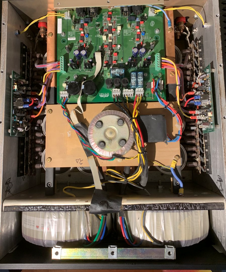

    Et lite vovet bilde av innmaten i DP A5, mens jeg venter på et nytt hovedkort til min 6.4.
    Håper det er greit at jeg stjal det fra en annen tråd Final?
    Det skal vist ligne til forveksling på det avbildede hovedkortet (det grønne printet øverst i midten) i A1/A5 :cool:
