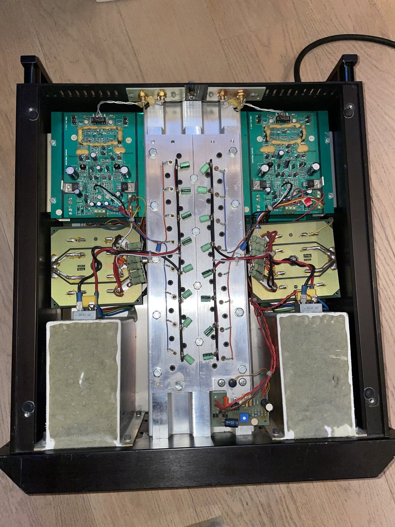

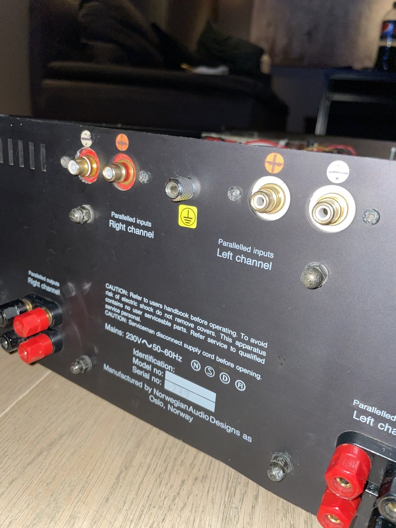

    Hei. Har kjøpt en DP no 1. Dette er min første. Jeg vet ikke når den er fra og om det mk1 eller 2.
    Den har rca, og den fronten med innfelt eik rund power knapp.
    Ser rca og alt orginaalt ut her?
    Noen som har tips til kabling her?
    I min verden er dette ubalansert, stemmer?
    tenker å teste den med Dac/pre som har rca og xlr.

    Hei, det finnes en egen DP vennetråd. Slår din tråd sammen med den.
    skal sies at med en rca i hver kanal spiller den ikke riktig. Veldig lav og feil lyd. Koblet til Gustard dac/pre. Ser det er jordet på innsiden av rca. Kan det være balansert og dermed feil kabler?
    Superbruker
    16.02.2010
    Førstegenerasjon DP no.1 er ubalansert. Strengt tatt er alle DP-trinn ubalansert, da det er inngangstrinnet som er (elektronisk) balansert. Modell No.1 fikk balanserte innganger på senere versjoner.
    Uansett, hvis du har "veldig lav og feil lyd", så må det ha en helt annen forklaring. Kanskje noen andre loddebolt-kyndige kan bidra med innspill her?

    De rca i gangene var vel en slags kvasi balansert mot DP forforsterker. Mener å huske man skulle benytte de +inngangen om man bare brukte 2 kabler. Trekloss i fronten var en opsjoner ved oppgradering til mk2 Men dette er maaange år siden og husken er dårlig.

    Takk. Tenker å prøve følgende: kapper en xlr kabel. Setter en rca i hver leder, joder på en av de og kjører i + på hver kanal. Om ikke det funker må det være noe galt…

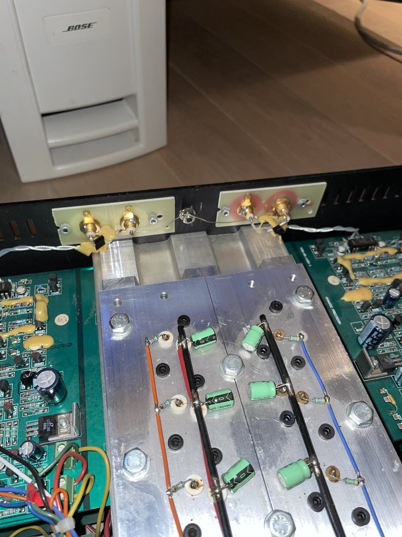

    Ser jo ut som det er noe muffens her. Montro om den har fått balanserte innganger, men hvor RCA er beholdt. Får du lav lyd, kan det kanskje være noe slikt.
    ...og gratulerer med en No.1 Mk1 forresten! Et stykke norsk hi-fi historie du har der. Ser ikke ut til å være slept bak bilen heller som mange av disse dessverre har blitt med tiden.

    Ja merkelig. Hvordan ser man på inngangene( inni) at det er balansert? Jord bortom alle + og - ?

    Jeg har hatt en DP No 1 med trekloss i fronten og 4 RCA utganger. Var meningen å bruke dobbelt sett RCA kabler om jeg ikke husker feil. CA1 hadde dobbelt sett RCA ut og passet til denne. Ble kun laget noen få av disse før Leif gikk over til XLR. Tror du må blende to av inngangene om du ikke benytter dobbelt sett RCA.

    Akkurat. Takk. Det må testes

    Nå er det vel originalt slik de hvite og de røde RCA-inngangene er parallellkoblet. Det vil si at de er "likestilt"
    Nå er jo disse merket med + og -, og ser man på innsiden ser det jo ut som at de ikke er parallellkoblet.
    Så jeg mistenker at man kan ta en XLR-kabel, klippe ene enden og legge + på XLR til + på forsterker, - på XLR til - på forsterker og GND til midtskruen.
    Så gjør man det for begge kanalene.
    Jeg kan ta feil selvsagt.

    Takk for innspill. Blir jo å teste til det passer mer moderne pre:) Takk

    Så da var det slik jeg foreslo sist? Greit å vite:) Kos deg med DP-lyden!

    Det der er en litt spesielle patent for balansert kobling over xlr. En del av de tidlige forsterkerne til DP som var modifisert slik. Jeg har en CA-1 (forforsterkeren), av veldig tidlig serie som er utstyrt med tilsvarende utganger.
