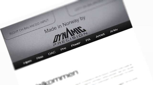

    Fantastisk flott Kai.
    Takk for innsatsen og ha et flott og vellydende Nytt År!
    Morty
    LydKarl
    24.11.2004
    981
    115
    Sørlandet
    Veldig bra, Kai!!
    Takker for suveren oversikt.
    Godt nytt år ønskast deg óg.
    Mvh. Karl
    Guit
    11.09.2009
    1.121
    165
    Sunndalsøra
    Dette ser lovende ut Kai ;D Jeg skal rydde på loft og kjeller nå på nyåret, ;D Da regner jeg med at det dukker opp mere Dp stoff som jeg kan sende deg. Du får ha et Godt Nyttår mvh. Guit

    Hei!
    Dette er kjempebrad!
    Når det gjelder DP A5 - så er det riktig at den ikke er satt i produksjon, men det finnes 5 stk som er oppgradert fra gamle 5.52 HP! De vil følgelgi se helt like ut også!
    OMF
    kaap
    11.03.2004
    3.474
    2.781
    Mo i Rana
    OMF skrev:
    Hei!
    OMF
    Stemmer, på en måte.. At gamle forsterkere er ombygd, er vel ikke i mine øye "produsert"... ombygd er ombygd. Ingen A5 er kommet ut fra en produksjonslinje som helt ny...
    Men jeg skal endre teksten til en middelvei, at det finnes 5 stk ombygde.
    mvh Kai
    PS: De DATABLAD, BRUKERMANUALER og TESTER jeg har samlet opp gjennom de siste årene, ligger nå tilgjengelig på sine respektive produkt...
    PS 2: OM noen sitter på noe som passer i de tre overnevnte kategoriene, som ikke finnes på sidene pr idag.. Ta kontakt :) Det setter jeg og resten av menigheten pris på :)

    Flott Kaap!!! Oversiktelig og veldig lett å finne frem.
